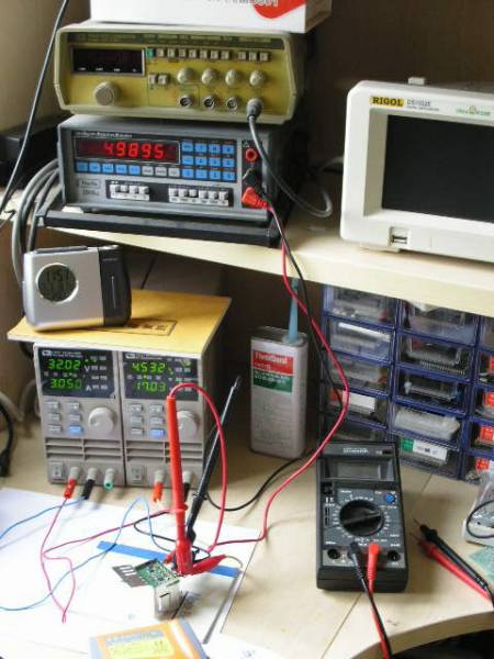

今天抽空测量了一下上次提到的那个模块https://www.yleee.com.cn/viewthread.php?tid=7822&extra=page%3D1。先上图:
先来个全景图:这个模块默认输出是5V,输入16V至40V,采用了和019S一样的主控IC。

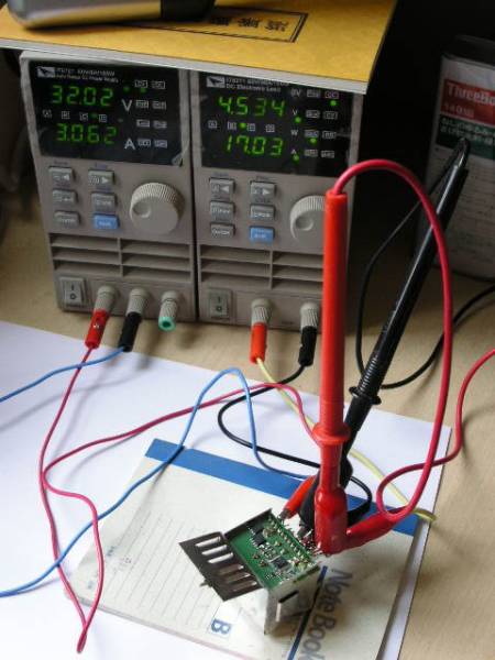

来个近景。输入电压32.02V,电流3.05A(约98W);输出4.9895V(数值见上图台式万用表读数),17.03A(约85W)。粗略算了一下,此时效率为87%。

测试期间,突闻一股烧塑料的味道,菊花猛然一紧,赶快察看,原来是由于输出电流过大,插在电子负载上的插头受接触电阻发热的影响,熔化变形了,牺牲了一对插头。
本着科学严谨的态度,测算了一下接触电阻和电线阻抗的大小和功率,妈呀!
接触电阻加电线阻抗为(4.9895V-4.532V)/17.03A=27毫欧,所耗散的功率为P=I方*R,即0.027*17A*17A=7.8W,7.8W的功耗引发的热量,塑料接头不熔化才怪。

温度不低啊

再次感叹楼主的装备

17a,是亮点

下面的那两个让人口水狂流

不好意思,我看错了。我看成“压降差仅17mV”……
