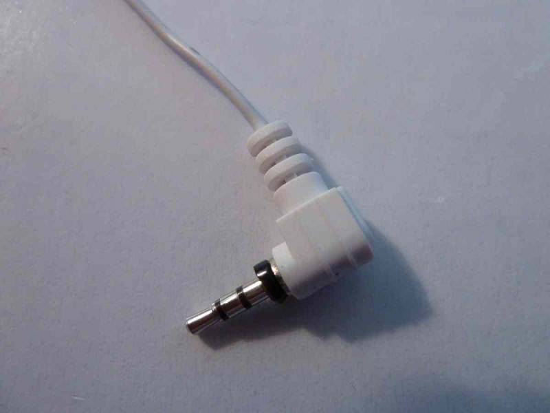

我没有四芯2.5头, 但是有三芯2.5头,插一半可以显示了。

 楼主| 发表于 2011-6-29 11:48 | 显示全部楼层
改造的2.5头。根部加一段电线胶皮, 正好让后两段接触到插座里的电极。
发表于 2011-6-29 13:24 | 显示全部楼层
有声音,4芯插头最顶的2芯就是,我的能出声音
