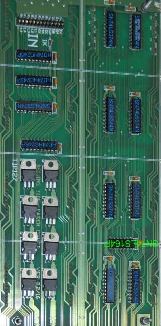

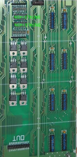

谁能点亮这个屏
发表于 2009-4-9 15:48 | 显示全部楼层
不过这样的驱动方法确实是比较有意思
R1-R8是红色的8数据
G1-G8是绿色的8数据
通过L1-L4来区别哪个374所存,最后一个L4-来输出所有的数据,这样做可能扫描速度会非常快吧~

<P>我仔细看了看,</P>
<P>L1~L4 大概是作行选的,</P>
<P>374都是挂在一个总线上并联</P>
<P>关键是这个芯片的型号。</P>
<P>可能是把CLK依次送到每一片374,计数器之类的东西吧(4017),</P>
<P>楼主最好能把硬件用表测测,发个大概的连接草图上来。</P>
<P>不行我还是买几块回来看看。</P>

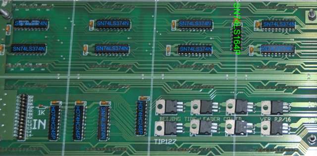

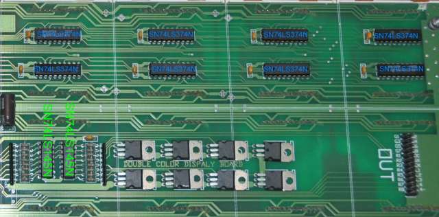

重新拍照上图
 楼主| 发表于 2009-5-20 00:49 | 显示全部楼层
这样接起来看吧!

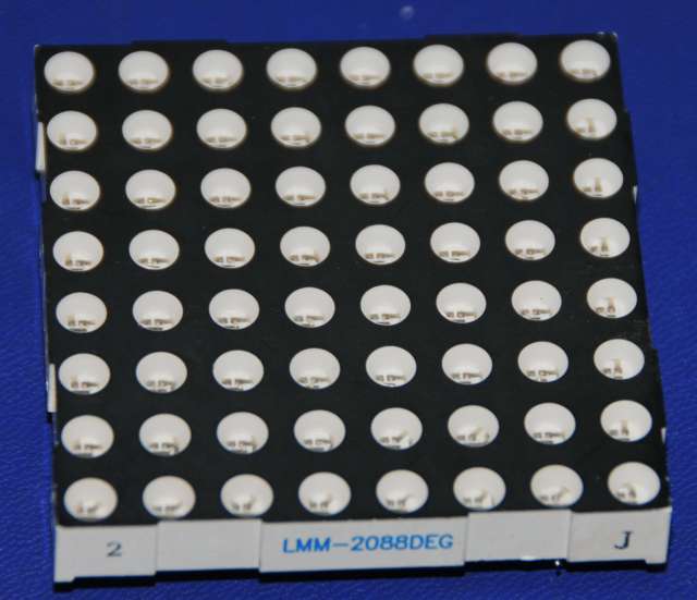

模块照片           ,
