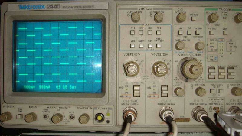

今天又试了下,还是玩不来,按楼上的调了,是有波形出来了,不过似乎不对,

回复 11# gzrldt
    自己再调整一下X跟Y坐标,应该能显示完整波形了。波形不能稳定的话调一下“TRIGGER”。

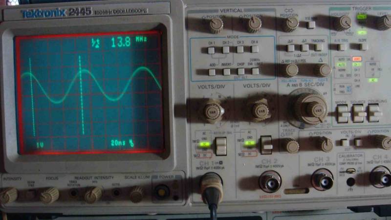

晚上回来又试调了下,哈哈,波形终于出来了,多谢楼上的朋友,
另再请教下,如我要测单片机晶振的频率,具体要如何设置,探
如何选择,示波器是150M的,手上只有一条日立的100M探头,
其他的都是直连线,如用100M的探头测个单片机12M的晶振,测
出的结果是否需要换算下,多麻烦大家了

示波器150M, 日立探头100M,这个参数描述的都是可以测量的最大频率为150M、100M。
换句话说,测量12M晶振在此范围内,可以测量。
不用换算。
如何设置这个您自己摸索一下就懂了。

呵呵,又要麻烦了,今天自己小调测了下,请教下这个其数据直读功能是怎么用的,测了下,好像那几个直读的数都是我们自己的设定值,根本不会随机变化,

    数据直读就这样用啊,示波器只会算出2条参考线之间的数据。
例如是2条竖线的话,示波器算出2条竖线之间的时间间隔,从而算出频率。
        2条横线的话,示波器算出2条横线之间的电压间隔,也就是峰峰值。
你能做的只是把2条参考线移到你想要测量的位置。
