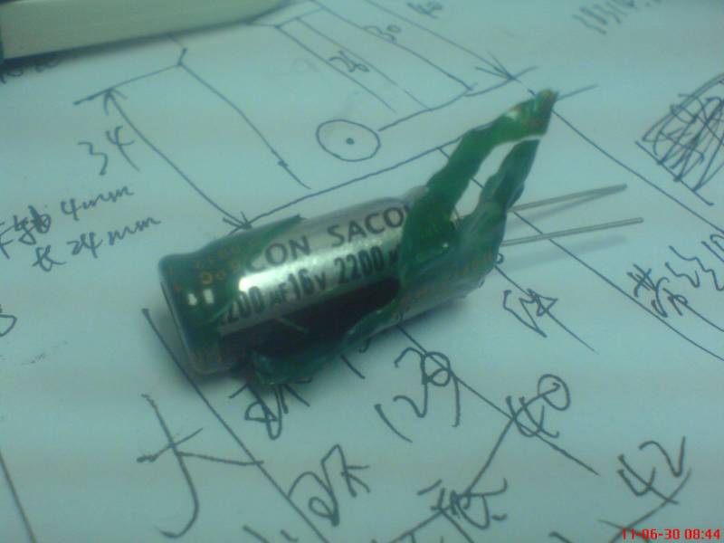

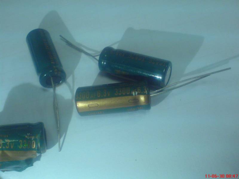

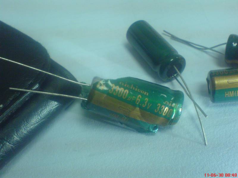

公司有几块主板电容爆了,爆的还是富士康主板上的KZG 6.3V 3300uF电容,而是去电子城买点好电容换,结果无语:

 楼主| 发表于 2011-6-30 10:11 | 显示全部楼层

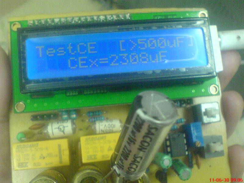

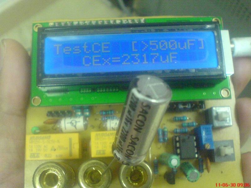

容量不对啊,王老板
发表于 2011-6-30 12:23 | 显示全部楼层
怎么不对。标2200,测得2300.

 楼主| 发表于 2011-7-1 09:40 | 显示全部楼层

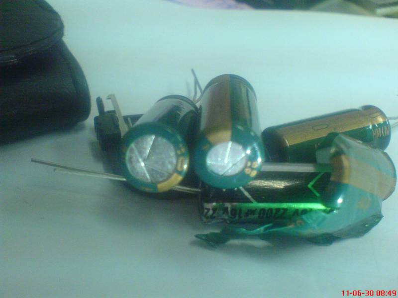

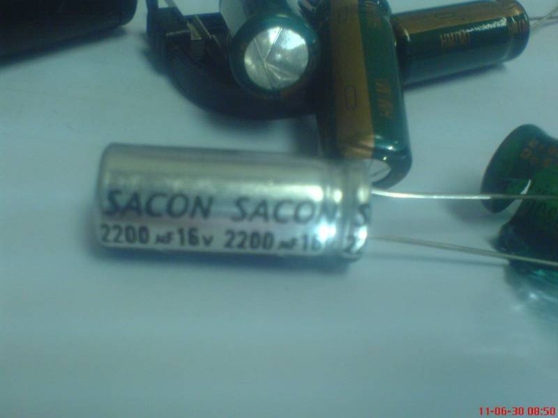

急死我了,你们看看第1图和第3图,那层绿色外皮是撕掉的,SACON 16V 2200uF假冒nichicon 6.3V 3300uF
发表于 2011-7-7 19:47 | 显示全部楼层
俺好象还没见过绿色的尼吃糠,平时能见到绿色的多是三洋,尼吃糠多是黑色或棕色的。另外常见的尼吃糠顶上多是对称的防爆纹(比如对称三线或十字线),好象也没怎么见这种K字形的防爆纹,如果这绿色热缩管上印的是三洋那就很象了
