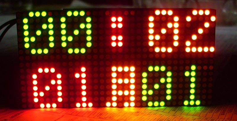

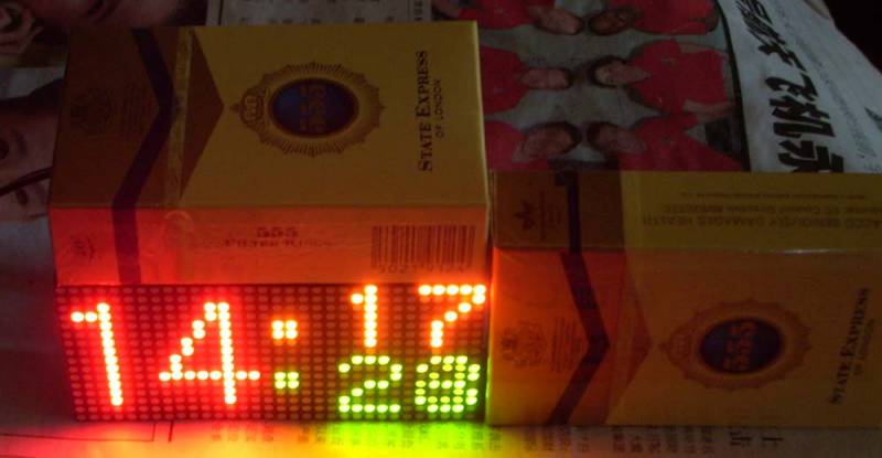

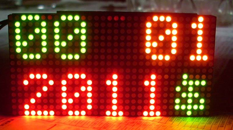

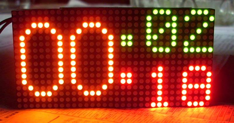

在原1.9双色模块16X64显示屏上玩出来的。
沈老师是怎么割的??
weihegeng 发表于 2011-6-30 14:15 https://www.yleee.com.cn/images/common/back.gif

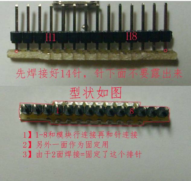

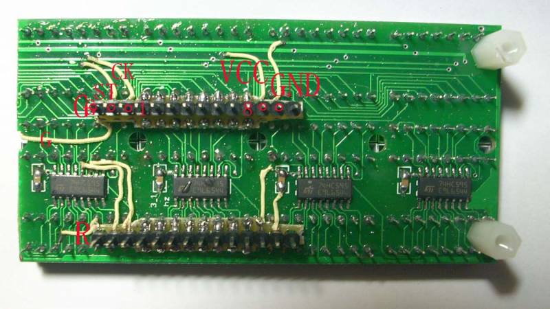

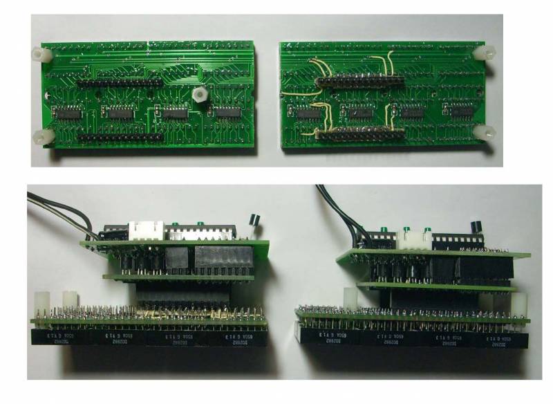

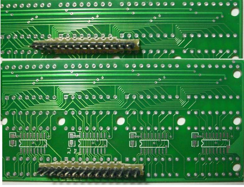

用划刀或者美工刀在PCB板的2面中间来回划多次,然后用剪刀在2头剪一小口子,用手搬就可以了。
其他做法如图。
排针上面是连接行,下面是固定用。
这样2套16X32的就出来了【增加行板和单片机板各1块】。
那个白色4针是我用来STC在线下载程序的,分别是VCC, GND,P30,P31。

回复 4# shqi2003
    哦,这样就要加些跳线。
沈老师能否将一楼的程序共享?学习学习。
