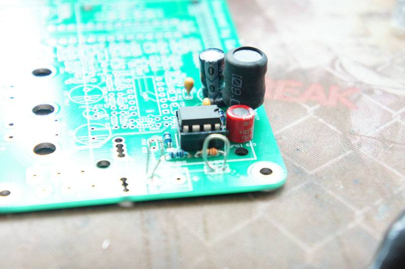

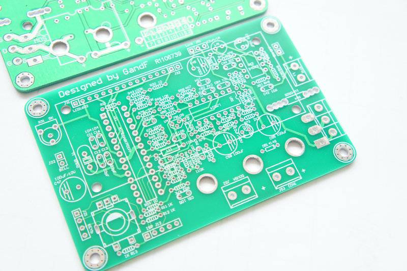

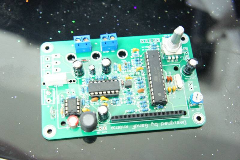

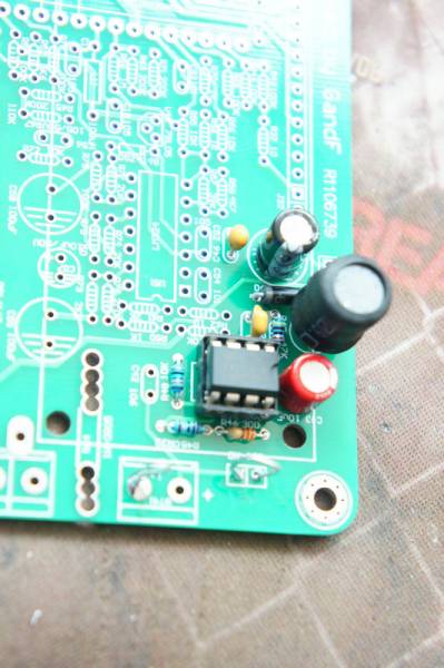

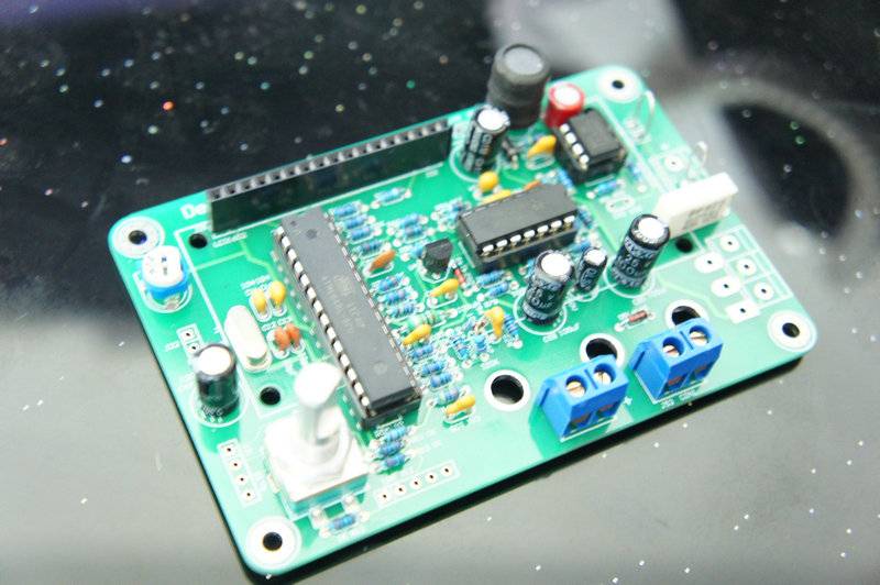

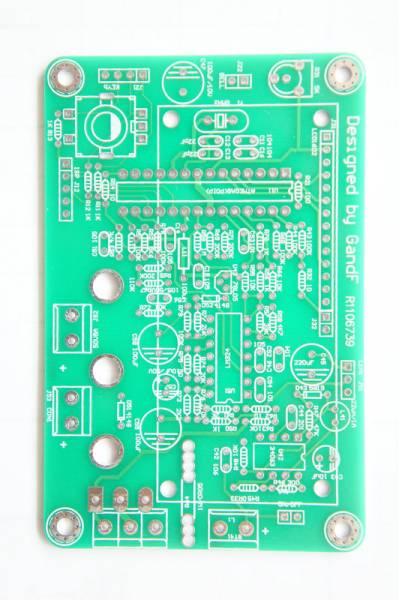

锂电供电,34063升压到7.5V。
用LM324取代两颗358.整合内阻功能不用盖高楼了。
只是不知道笨熊老人家是否愿意继续盖楼,已经给您留好位置了。

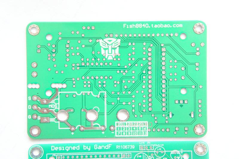

板上留了直接装接线柱的位置,也可以用5.08端子外接。直接三线制。
可以直接堆叠个散热片在下面,MOS就焊背后直接散热。
还有很多想法,先做个测试再说。

小巧,板子不错。
发表于 2011-7-1 10:06 | 显示全部楼层
随身型的?如果有上位机就最好了!编码器在边角上不方便吧~试想如果是上螺丝的那种盒子。。。

    编码开关可以外接。
这板子是按一种铝合金外壳(一般T类功放有用的)尺寸和布局考虑的,当然,裸奔也可。
