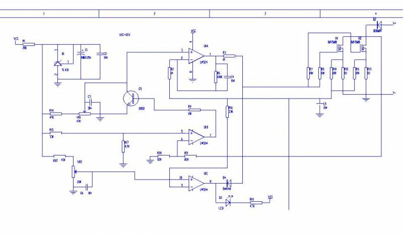

我想做个300W的电子负载,输入电压在24V以下,对模拟电路不是很熟,这个电图是参照其它电路后改的,不知道这样行不行,请高手指点一下
负载电路图
负载电路图

楼主要做恒压负载还是恒流负载?电流取样有问题,不能用两个电阻,只能在两个均流电阻后面串联取样电阻。最上面那个运放的负反馈电阻电容在电路不自激时不需要,电容量也太大了。

请问楼上:
为什么“电流取样有问题,不能用两个电阻,只能在两个均流电阻后面串联取样电阻。”?
能否给出理论分析或实验结果呢?

    两MOS并联,两管的电流并不相同,如象图中那样取好像不能得到正确的电流取样电压,本人水平有限,理解不一定正确。

    简单的说:1、分别用取样电阻对平衡两MOS管的电流有好处。2、两MOS管的电流会有不平衡情况(且大多数情况下都有差异),假定两MOS管的电流是I1和I2,取样后的电压是V1=I1×R和V2=I2×R,那么经过两相等的电阻合成后的电压不是 V1+(V2-V1)/2=(V1+V2)/2=(I1+I2)R/2  吗?也就是说合成后的电压能准确的反应两路电流的总和。

或许您可以实验或仿真一下看看对不对?

    那么为何不两个mos管S共用一个更大功率的电阻到地?

共用就没有平衡两管电流的好处了。

    开始分析的浅了,仔细一想,确是如此。
