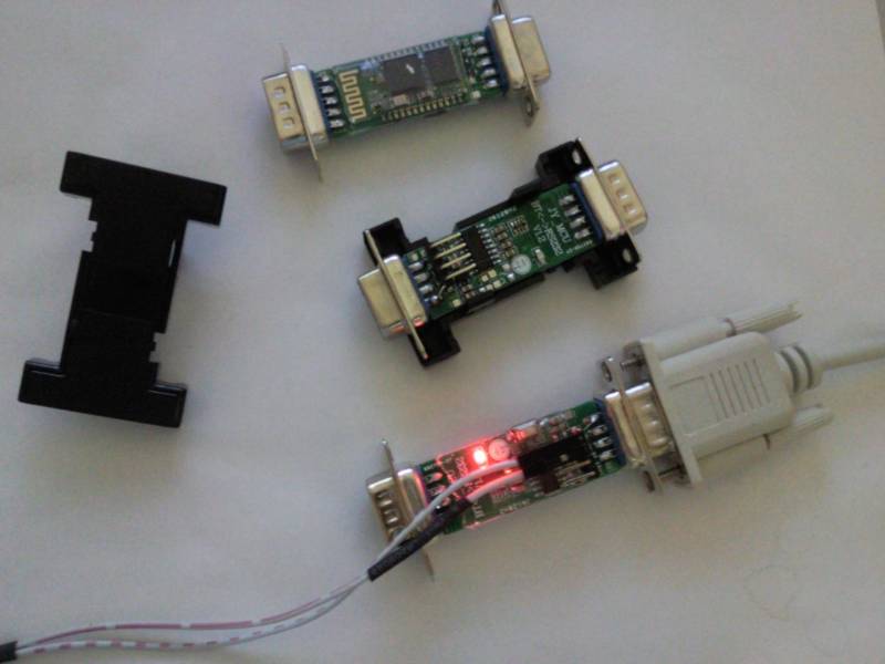

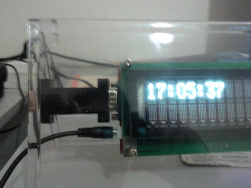

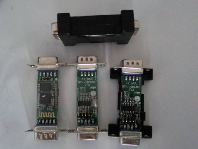

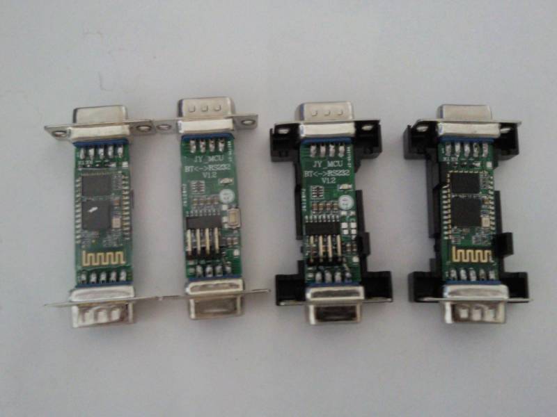

买回来后,发现应该能装进db9的外壳,又出电子市场买了2个盒子回来。
db9的第九针原则上是rs232的输入【RI(In)响铃指示】,我改成5v供电输入了,这样蓝牙模块可以直接用第九针供电,放进盒子刚刚好。
测试连接成功了
图片上传了3次都没有显示出来,最后压缩图片的容量大小才显示出来...原来的图片1.3Mb,压缩后330k左右

 楼主| 发表于 2011-7-2 18:34 | 显示全部楼层
两头一公一母,都是同一组rs232输出,两根数据线刚好交叉而已,直接插在电脑主板上的串口(主板只带的串口是公口),输出输入刚好匹配,另外供5v电就可以使用了。
另外带ttl电平输出。
一块的价格不高过50元。
在淘宝上买的,不过已经暂时下架了,消息仅供参考,产品造成的经济损失,人身伤害,概不负责。

 楼主| 发表于 2011-7-2 20:29 | 显示全部楼层
一套差不多要100元,我这个模块其实是汇承 wavesen 的hc-06蓝牙模块,做底板的人不同而已。
我估计蓝牙模块的芯片都是同一个芯片厂家的,只是各自开发的电路板跟程序rom不一样而已。
不要底板,蓝牙是3.3v供电,输出3.3伏的ttl电平。要底板就通用点。
