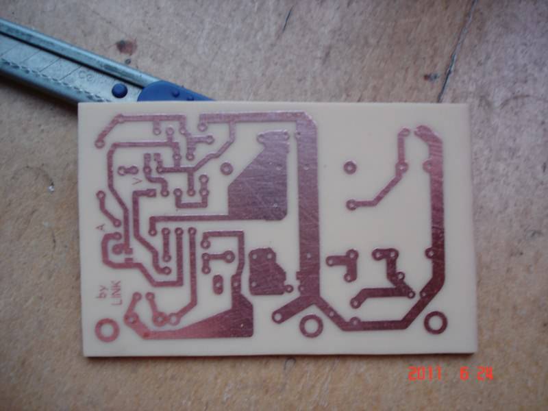

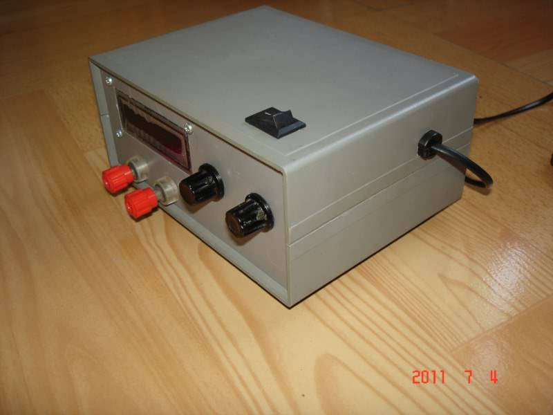

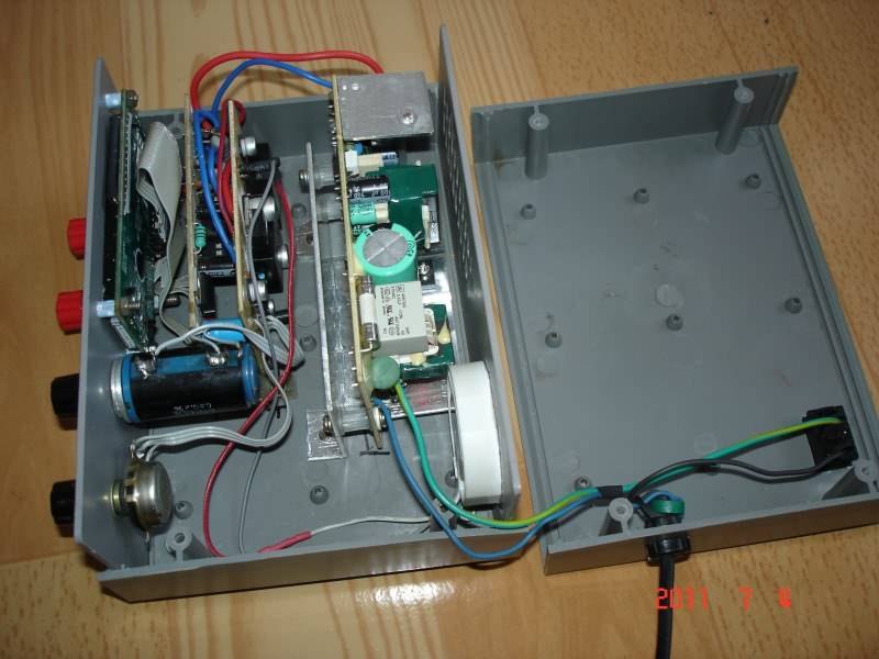

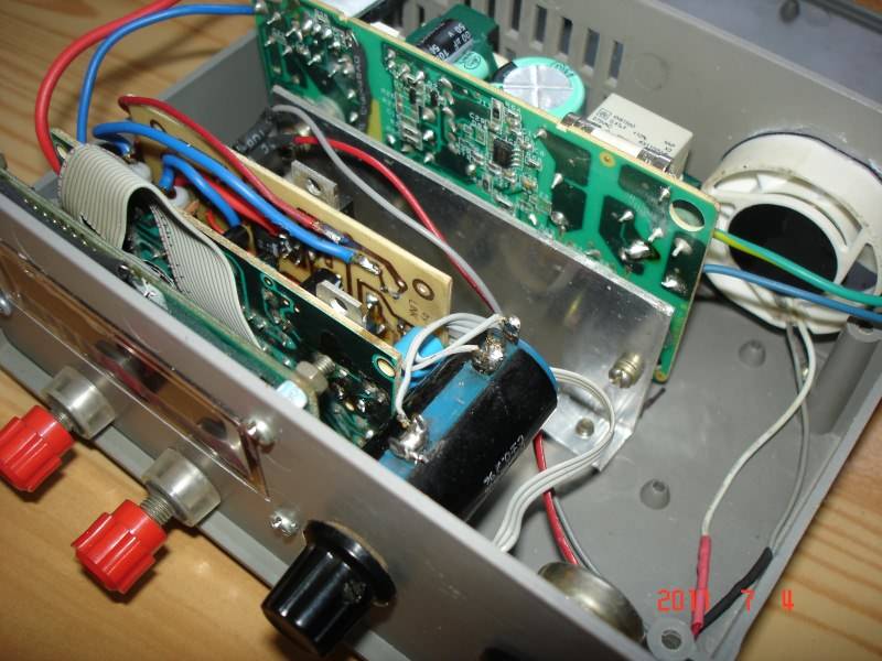

 楼主| 发表于 2011-7-4 19:54 | 显示全部楼层

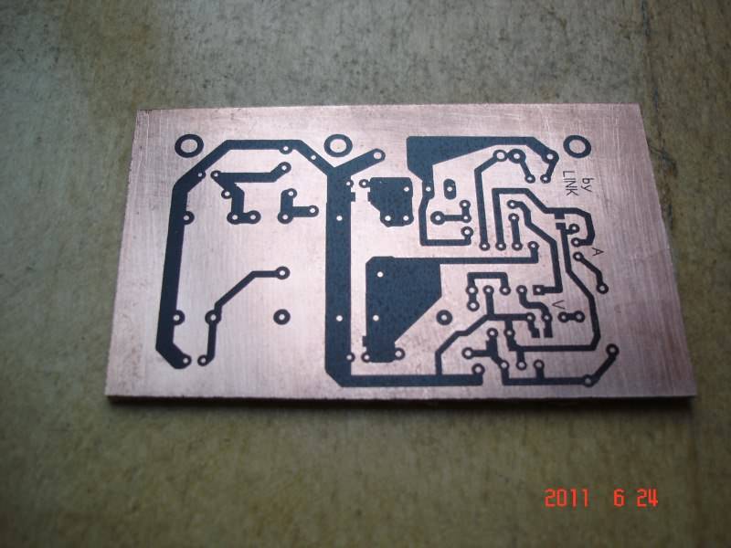

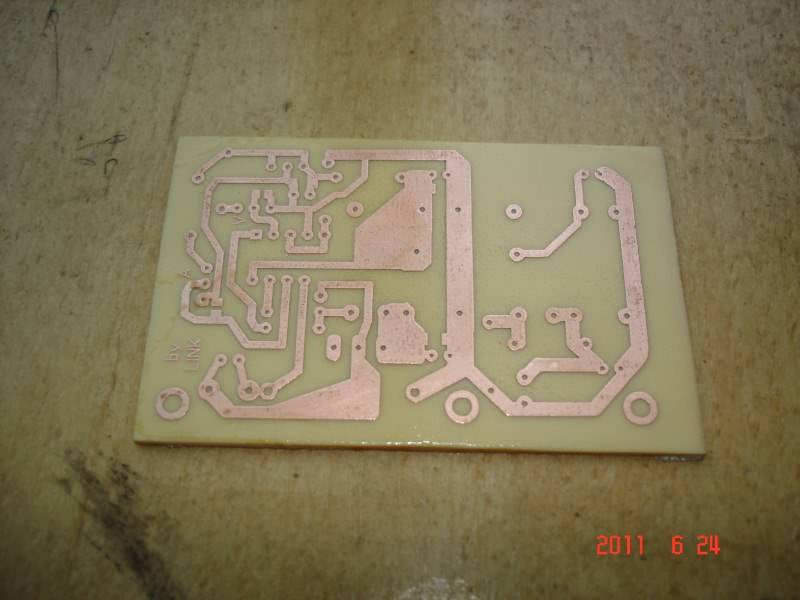

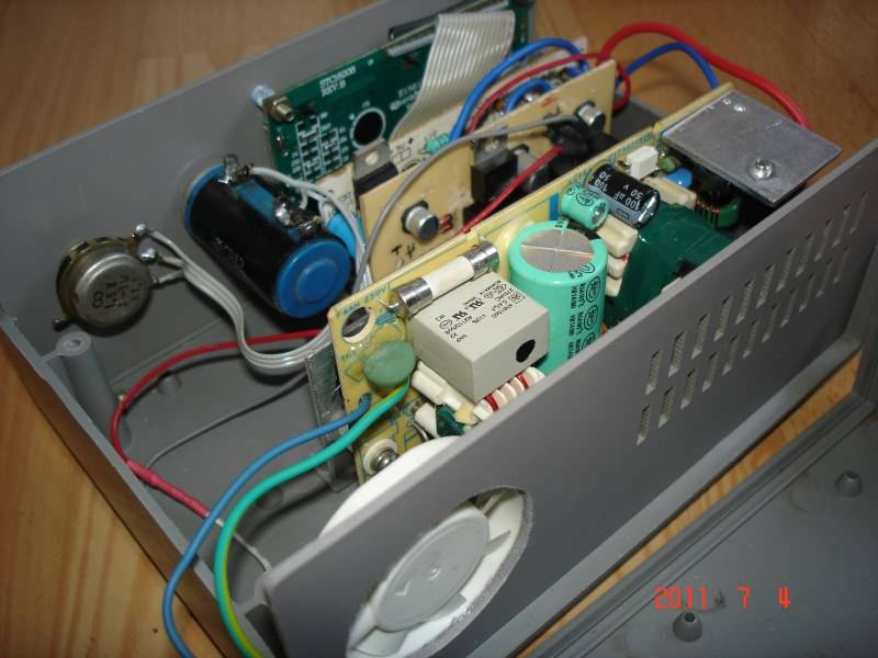

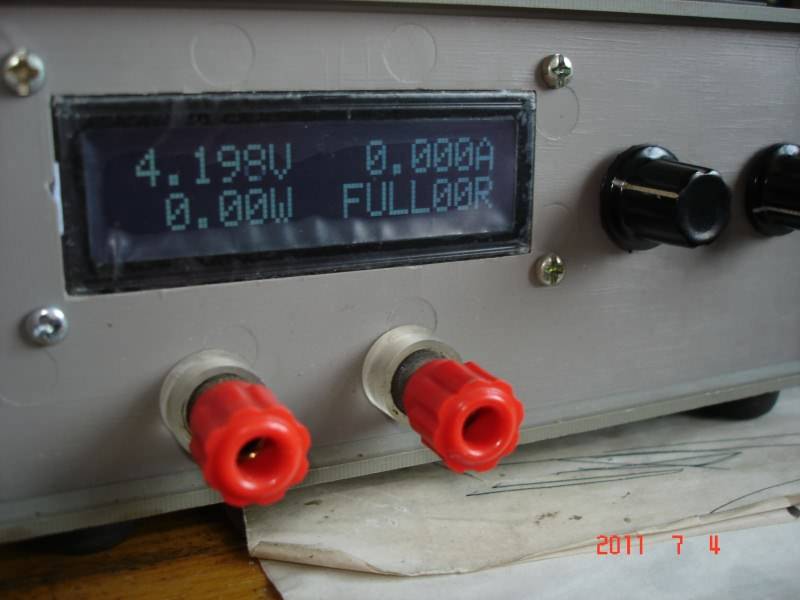

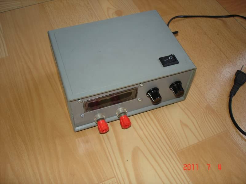

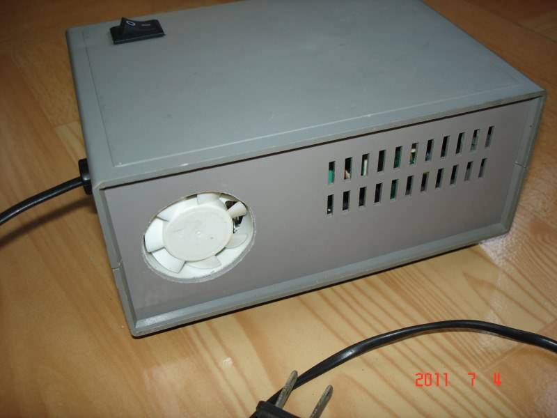

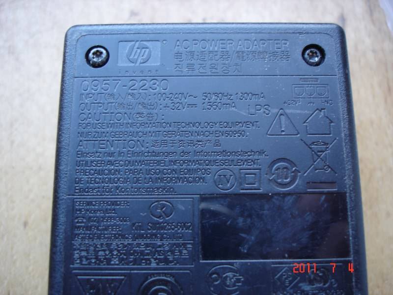

说白了~就是个七拼八凑~

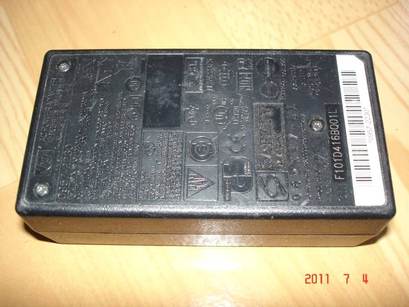

一乐的32v 1500ma hp电源~记得还是小王送的~没要钱~已改为24v输出~

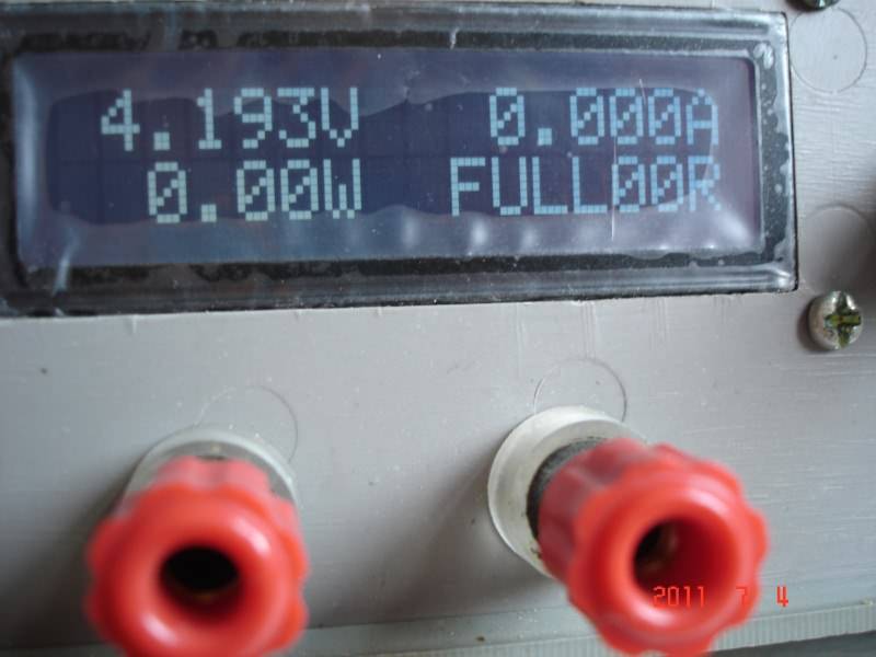

t26电压电流表~
3r33 调压~输出0-20v  0-3A
另一个3r33降压为12v 供风扇和电压表~
面板还没琢磨好怎么做~
谁有好主意~?

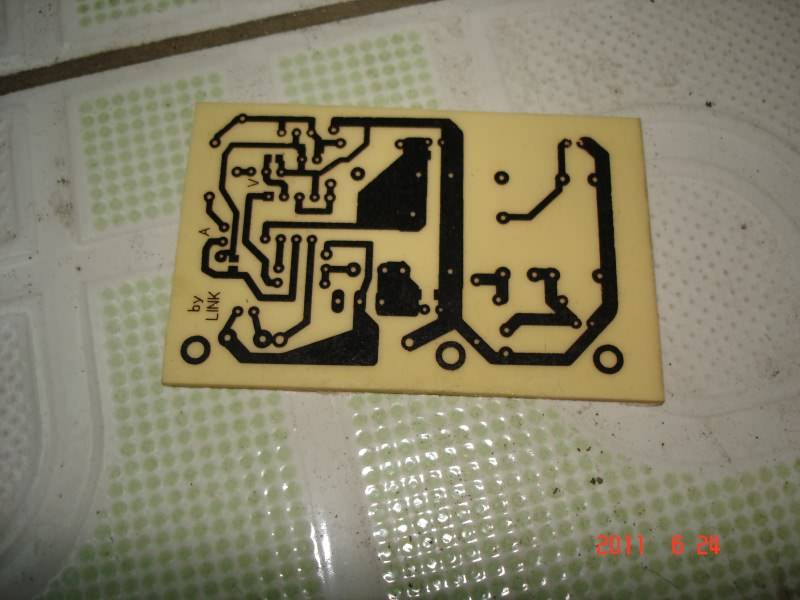

3r33电路图:
pcb:
3r33电源.rar (10.37 KB, 下载次数: 1119)
应朋友要求 20120501更新:
带付电源的3r33.rar (13.95 KB, 下载次数: 777)
发表于 2011-7-4 20:11 | 显示全部楼层
直接用记号笔在面板上写几个字算了啊....
或者用一张白纸,用彩色蜡笔自己画一张....

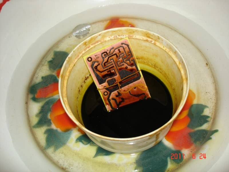

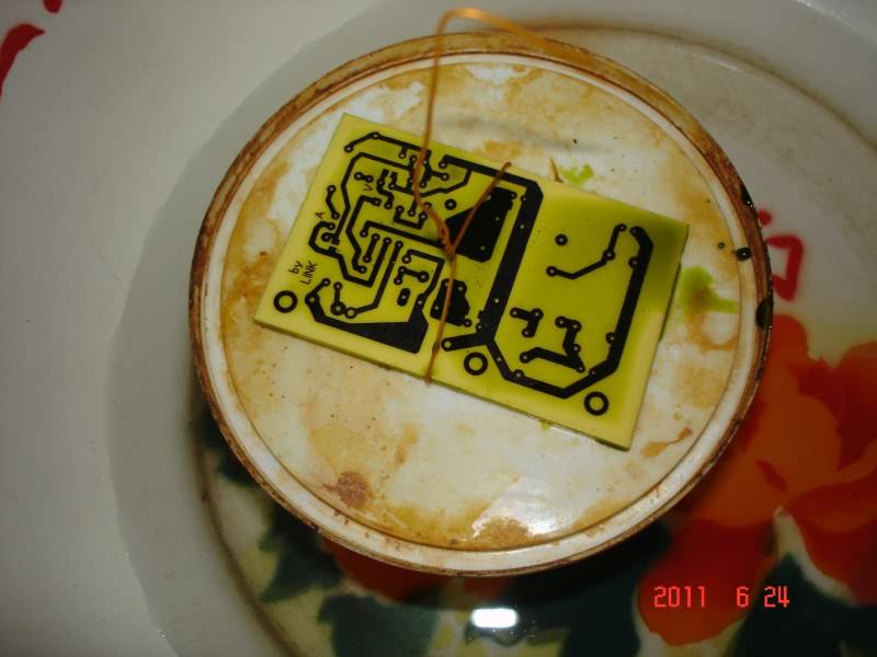

发表于 2011-7-4 20:15 | 显示全部楼层

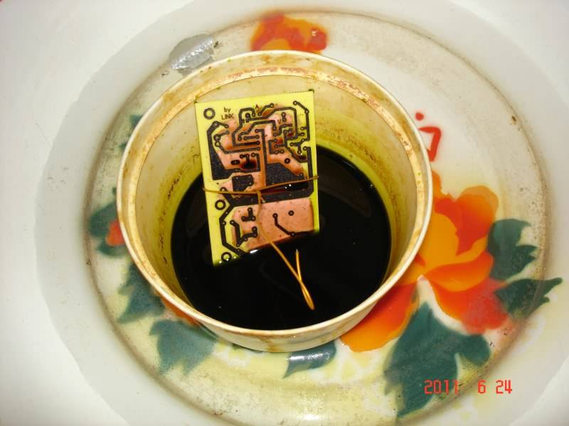

这个铜板不错啊 那里淘的 还有用什么热转印的啊  没有电熨斗比较郁闷
评分
参与人数 1一乐金币 +10 收起 理由
链接 + 10 找熊啊~他家什么都有~淘一个就是了~
查看全部评分
发表于 2011-7-4 20:27 | 显示全部楼层
LCM从哪整的啊?还有货不?
评分
链接 + 10 记得也是小王家的~~
查看全部评分
 楼主| 发表于 2011-7-4 20:46 | 显示全部楼层
壳子是西岸家的~覆铜板是正成家的~别的记不清了~哈
