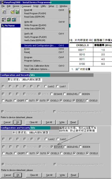

发表于 2011-7-10 01:44 | 显示全部楼层
软件用的是智峰1.66   求大侠  熔丝位设置
 楼主| 发表于 2011-7-10 01:56 | 显示全部楼层
这个了
