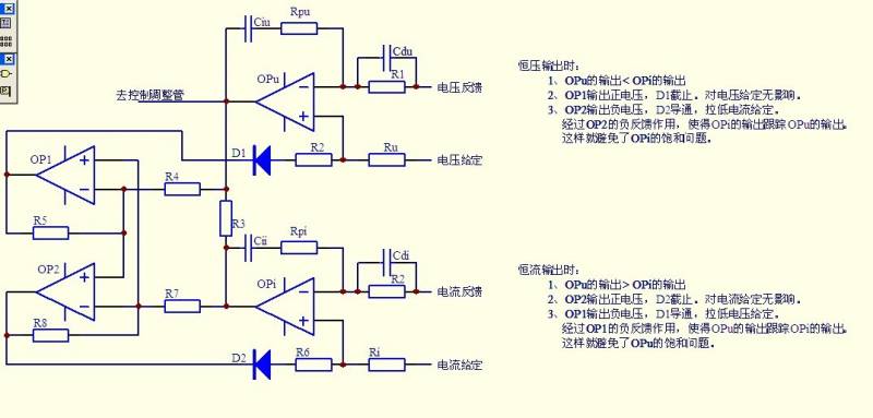

解决M8数字电源上电瞬间电压过高,有个电路大家探讨下

M8电源好像是软件闭环是吗,以前的版本好像是没有使用运放做环路控制的,不过就算运放做控制环路,很多电源恒流转恒压时也会出现电压过冲,这主要是电压环输出运放饱和导致,我正想办法搞掉它,现在初步想法是软件上识别恒流,然后降低电压环路的基准电压,

回复 12# 收音机
    愚人认为软件闭环只可以用作辅助调整(除非你对速度的要求比较低),对动态反应要求高的系统还是用模拟闭环的方法比较好。对于恒流恒压电源来说,一般在恒压状态时恒流部分的调节器会处于饱和,同样恒流状态时,恒压部分的调节器会处于饱和。如果不作处理会在恒流恒压状态转换的时候出现过冲现象。但这是可以在电路中作处理的-----恒流时使得恒压的输出跟踪恒流的输出(自动降低电压的给定信号),同样,恒压使使得恒流的输出跟踪恒压的输出(自动降低恒流的给定信号)。同时输出的滤波电容要尽可能的小(也就是减少输出滤波电容造成的输出过冲)。

上过别的论坛,讨论过这类似问题,用模拟器件解决这个问题貌似很难做,有网友说安捷伦电源增加了很多三极管和什么元件,也没有达到很好的效果,
我初步设想,硬件上就做成类似开关电源的光耦线性调整的形式,但这样做的话,两边难以兼顾,电压模式下恒流饱和,你得控制恒流的饱和度,恒流模式下,要控制电压环节的饱和,这好像有点矛盾,如果开路输出,电流为零,就算你设定电流1ma,运放也会处于饱和状态,除非你完全关断输出电流,这又得靠软件,但当负载接上去的时候,电流又要跟上去,当电流到恒流值时,又得控制电压环的饱和,这将降低了输出电压,,,哎呀,这逻辑关系把我都搞乱了,不急,得慢慢来,大厂都难以解决,我们业余也就玩玩研究研究而已

回复 15# 收音机
   有空时画一个原理性的图给你看看?

发表于 2011-7-11 01:27 | 显示全部楼层
qzlbwang,你的图真绝,我一直困惑的是如何避免两个设定电压之间的影响,原来加两个二极管就搞定,哈哈。
现在我初步理解了电路的原理,不过现在还有一个问题,就是恒流输出时把给定电压给拉低了,这样影响到电压环,输出电压会不会降到比恒流时输出端口的电压还要低,这样就是说一进入恒流,输出端口的电压假定是V1,同时防饱和控制电路启动,把给定电压拉低,影响到输出电压变为V2,假如V2<V1,则输出电流又会变小,不再恒流,这个过程会处于一个平衡状态么,我得好好分析一下,还没有经过实际电路的验证,不知道负反馈能否在平衡状态,这相当于两个大环中的前级又加进两个环。不管怎么说,这电路确实妙,这两天我要试验一下,感谢楼主!!
