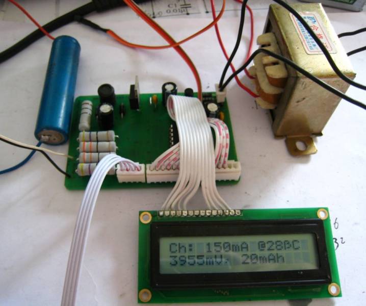

用本本拆出来的18650锂电做充电和放电,对讲机拆的镍氢电池充放电,电压内阻等测试!
参数: 供电电源要求AC DC15V以上20V以下电流在2A以上。
           脉冲充电方式
          可充放电单只3.7V锂电,7.2V单只或者是串接锂电池。
           可1.5V单只镍氢镍镉电池放电。
          可对3颗3.6V串接镍氢--6颗7.2V串接镍氢电池充放电。
         所有电池,包括12V电瓶都可以测试电压和内阻.
         不能对单只1.5V镍氢和9V镍镉充放电.
          对以上电池充电温度只要低于17摄氏度和高于32摄氏度都对自动停止充电(配套DS1820传感器必须得紧靠电池,本功能对放电无用)
18650锂电池充电中
18650锂电池充电中

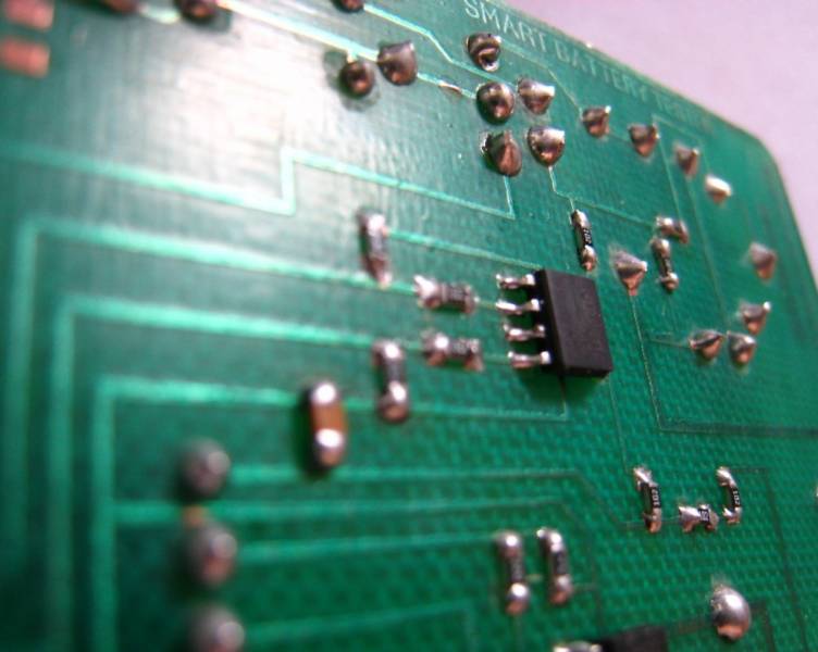

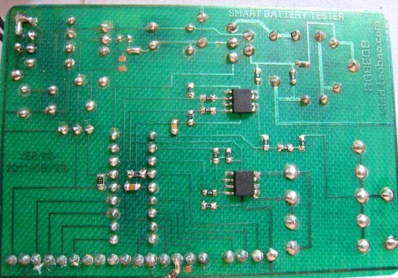

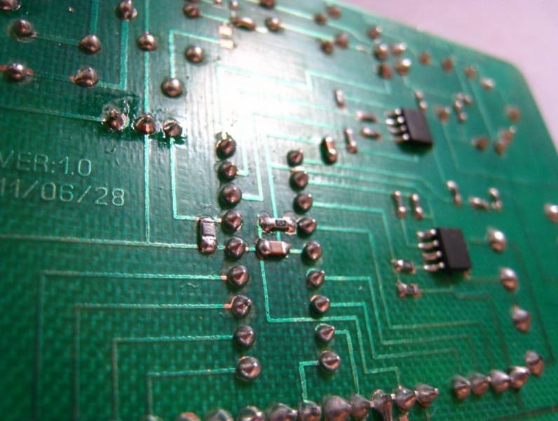

本电路背面近照
本电路背面近照
本电路背面近照
本电路背面近照
本电路背面近照
本电路背面近照
锂电放电流和放电电压锂电放电电流和放电电压
锂电充电流和充电电压 26BC为环境温度只要电池充放电压时电池温度在17-32度都是可以正常的充放电。
锂电充电流和充电电压 接万用表测试!
锂电充电流和充电电压 接万用表测试!

制作资料,帮作者添加到此帖中,感谢作者分享。--fat注
PCB 原理 HEX文件来啦!请版主增加到一楼
https://www.yleee.com.cn/images/attachicons/rar.gif 1.rar (5.56 KB) HEX文件
下载次数: 7
2011-7-7 16:37
https://www.yleee.com.cn/attachments/forumid_65/11070716339896f4fb1f17b97f.jpg.thumb.jpg
                    原理图
2011-7-7 16:33
我修改过的最新版PCB
https://www.yleee.com.cn/attachments/forumid_65/110707163432c61beb3b46f4ec.jpg.thumb.jpg
PCB
2011-7-7 16:34
https://www.yleee.com.cn/attachments/forumid_65/110707163487747c18c119bbe3.jpg.thumb.jpg
PCB
2011-7-7 16:34
