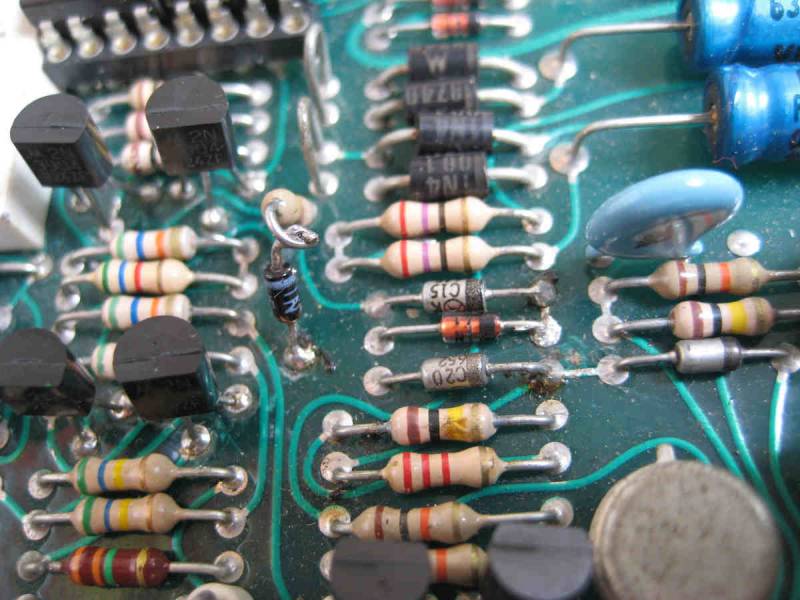

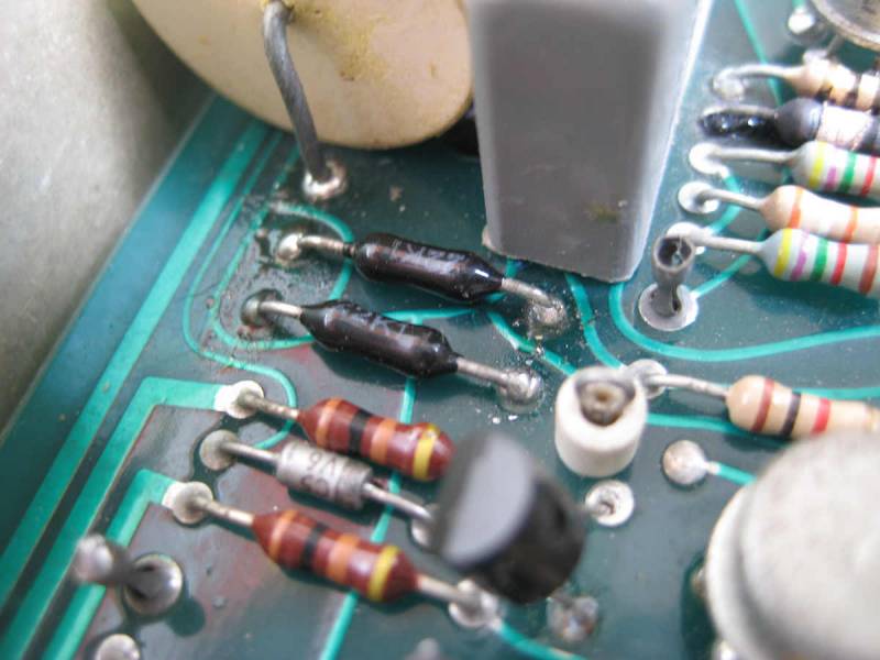

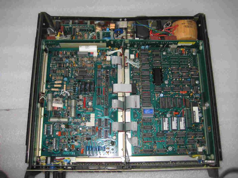

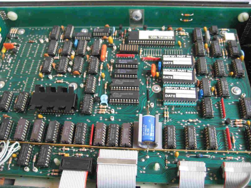

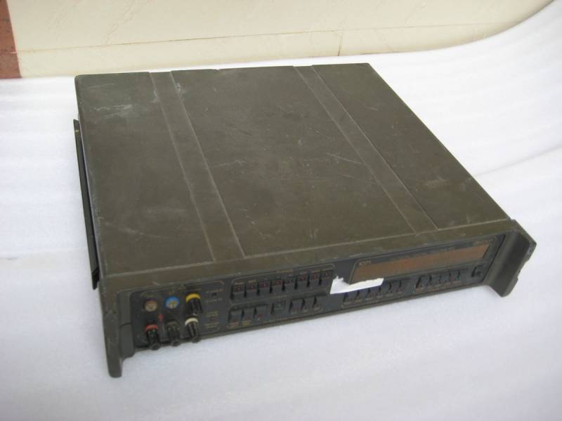

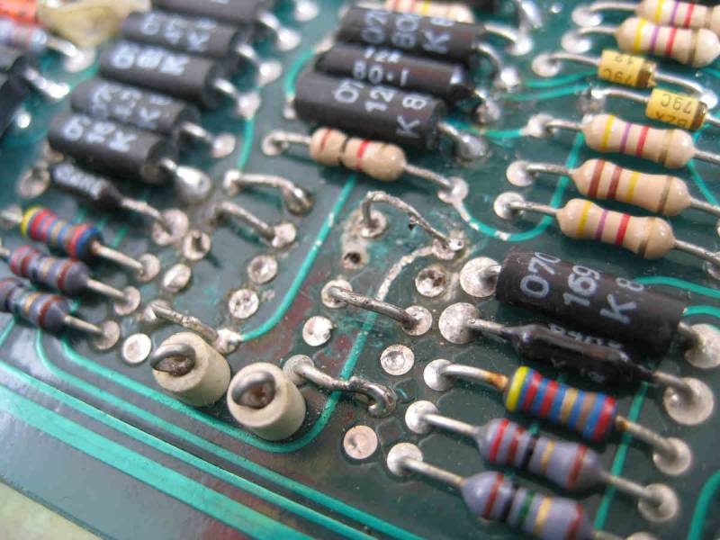

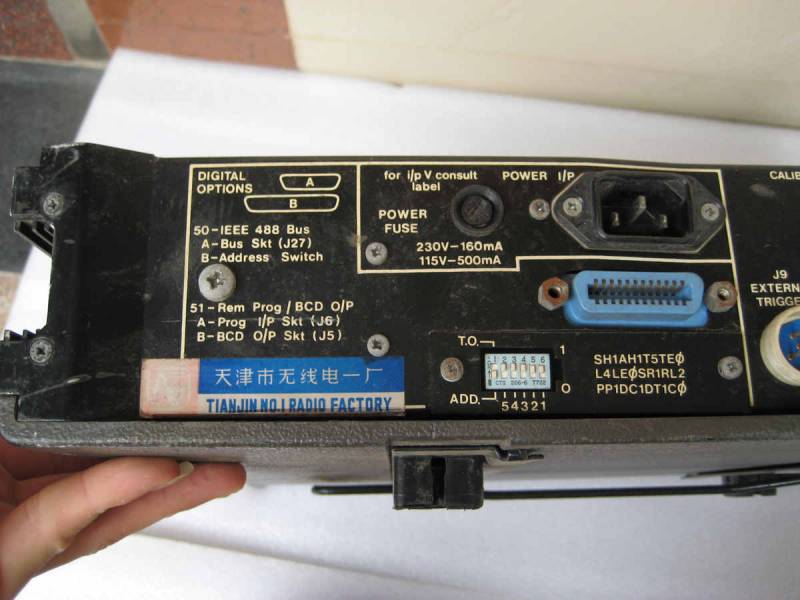

收来拆开一般,里面修过多出,能开机,能自检,开机开始显示ERROR OL    按测试,屏绝对没问题的,测试后就显示ERROR 5

找个一样的对比着修,拆机浪费了

修好了不校准也没意义,七位半要找有八位半的计量部门校准,估计价格远高于这台表到手的成本价了

    天津有修的,首先,修理费要3K2,不算其他的!

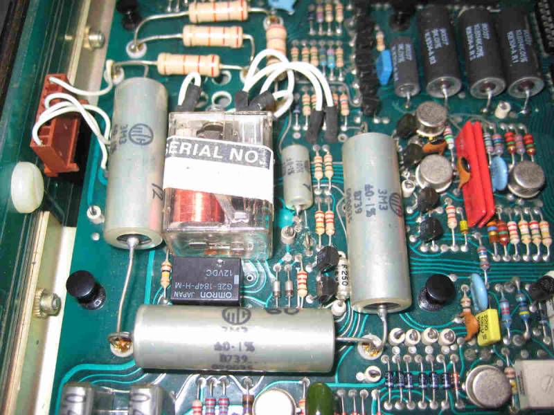

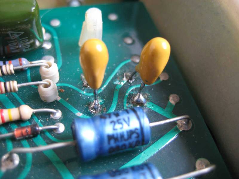

发表于 2011-8-9 17:31 | 显示全部楼层

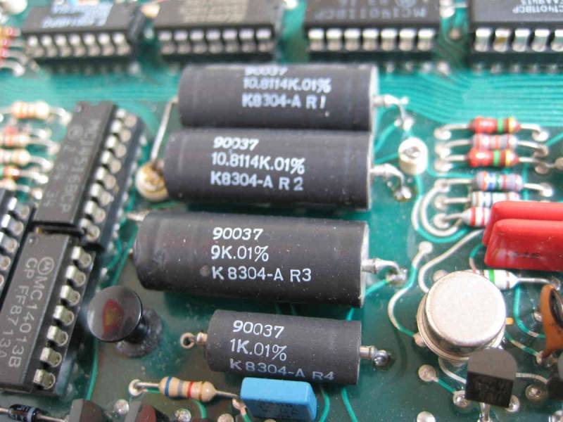

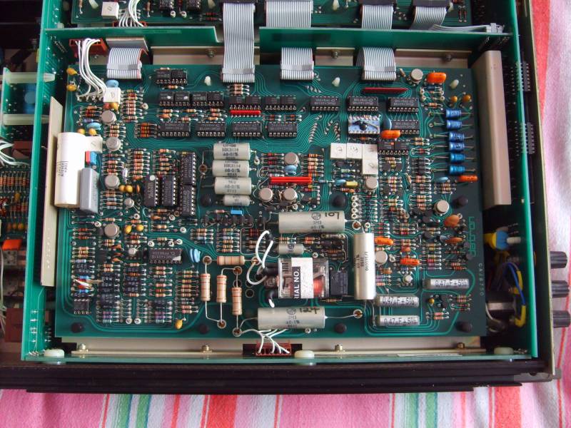

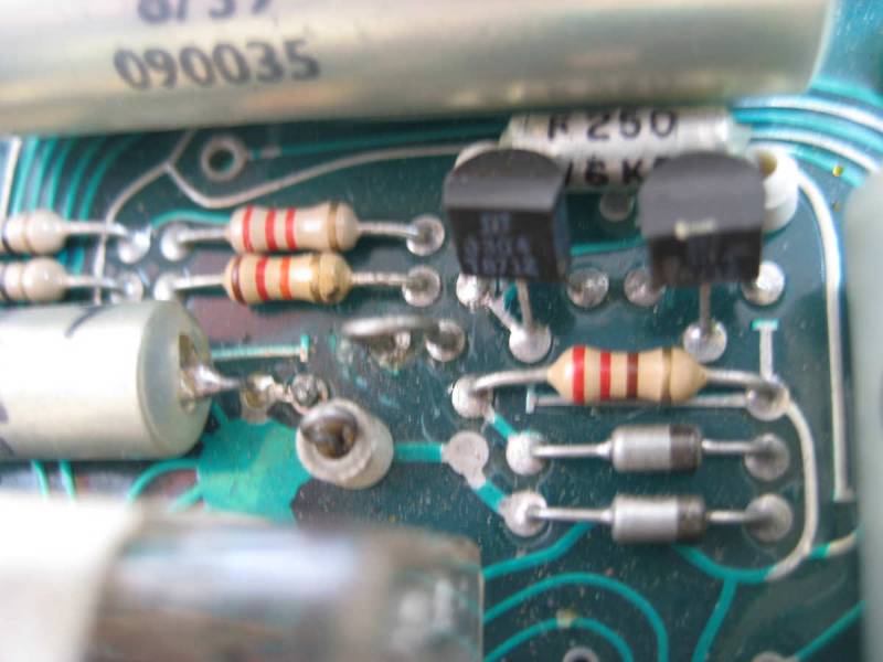

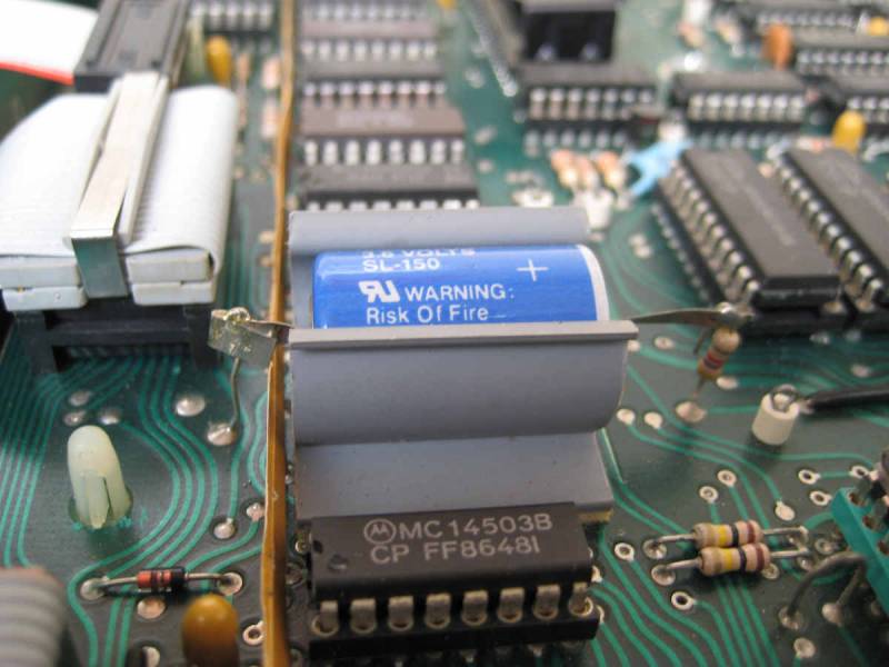

真想看看该机内部的基准电压部分。
发表于 2011-8-9 18:06 | 显示全部楼层
真想看看该机内部的基准电压部分。
GandF 发表于 2011-8-9 17:31
左下角的那2个贴标签橙色的1N829就是它的基准
