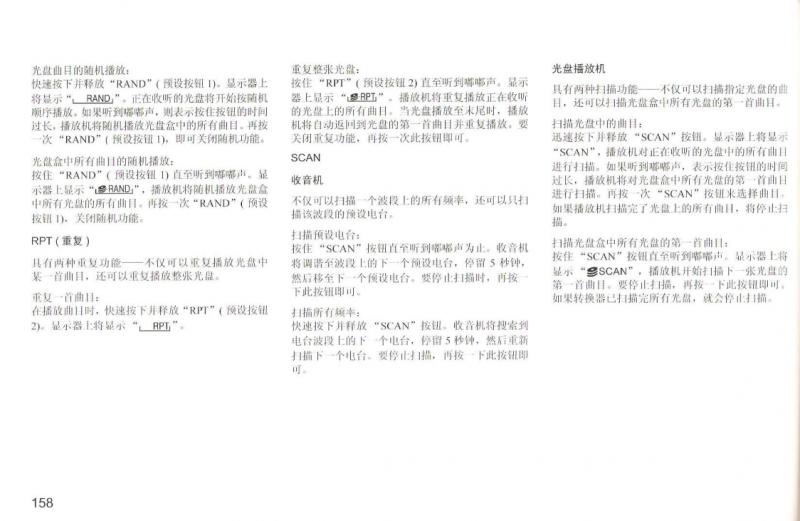

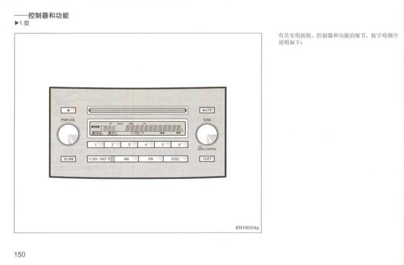

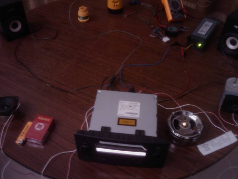

本说明书:老款丰田锐志原配车载6碟CD机的说明,从用户手册扫描下来的。
              丰田系的原配车机的操作方式基本是大同小异。
            (注:本机为6碟CD,大连代工。接口原配是通用的。)
说明书在2楼:为扫描版。

说明书扫描件:点击图片 即可放大。

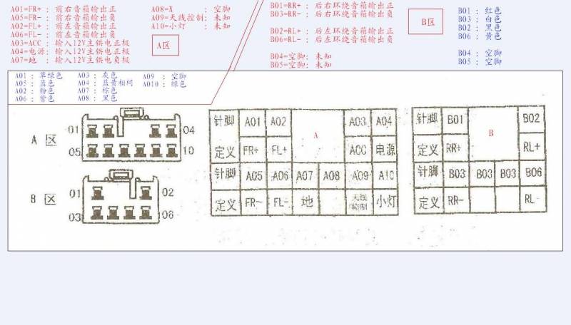

发表于 2011-7-7 22:01 | 显示全部楼层
分享资料-丰田车载CD机说明书及接线注释。
本说明书:老款丰田锐志原配车载6碟CD机的说明,从用户手册扫 ...

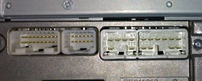

xinxin 发表于 2011-7-7 18:00 https://www.yleee.com.cn/images/common/back.gif
    请问楼主有第一张图左边两个插座的引脚功能么?
若有麻烦上传一下,谢谢
 楼主| 发表于 2011-7-7 22:02 | 显示全部楼层
另外1楼照片,1,2。背板的接口(左边两个为:6碟CD扩展包的输入,另一个为方向盘的便捷按键接口。右边两个接口为接线的AB区。)扩展口基本没用到,也不需研究了。
编辑增加:1楼照片1:最右边两个口为收音机天线接口。上面小口为AM,下面为FM。一般在汽车维修店可以要到FM的插头。注:FM不需要电压,改变天线接法或方向即可。而AM如果信号较差,可以输入一个6-9V的正电压,对外壳地为正6-9V即可,可用7806/7809稳压后再输入。不可超过10V,否则有烧机器的危险。
主供电输入电压建议稳压11-13V左右为佳,不能超过14V。
