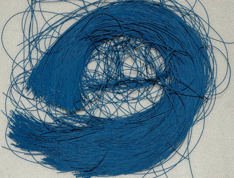

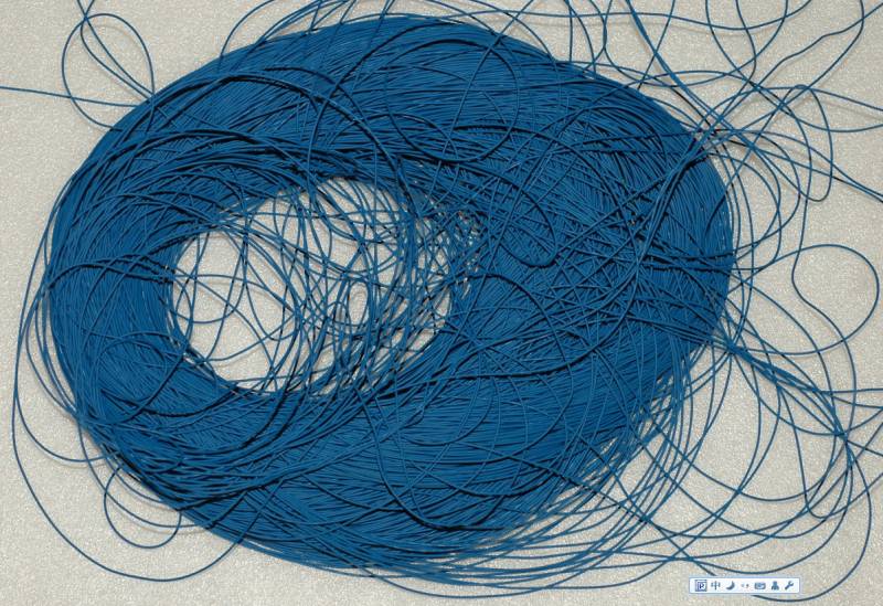

杯具了,没有经验,住友高温乱透了,只缠了20米就打结了
发表于 2011-7-7 23:52 | 显示全部楼层 |阅读模式
一气之下就把它咔嚓了,这么细的线,工作起来真的费时又费力,不知道大家有没有好的方法?

做个放线架就好了

    卖点线,赚的钱还不够做个放线架啊!哈!何况只卖这么一丁点,用不了多久就放一边闲置了,唉,没工具,小打小闹的工作真费劲,呵呵!

    找两根铁丝弯弯就可做成个简易的放线架

1,做一个放线架是最好的。
2,没有放线架,在放线前中间穿一根木棒或铁管也行,只要能放进去,越大越好。
3,放线时作园周运动,绝对不能穿绕。

剪断这些就便宜卖了~剪断了很好啊,要就抽一根就行了!

其实就那样剪断按重量卖也行,反正很少有人用到长线,要不光量线就够王老板麻烦的,放开—量好—再卷起来,几十米长的线可不好量
