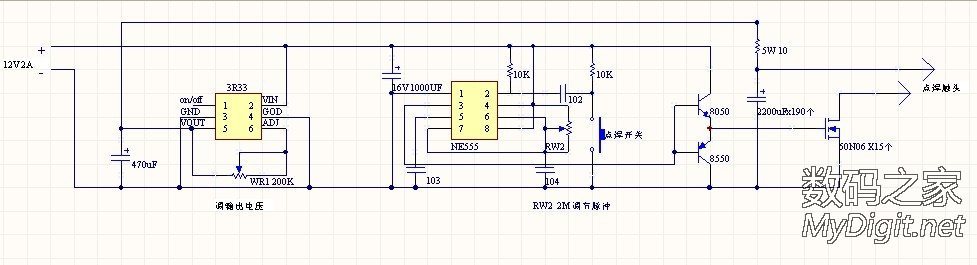

电容点焊机,大家可以自己做,数码之家有人打算搞套件
发表于 2011-7-8 18:34 | 显示全部楼层 |阅读模式
数码之家有人搞电容点焊机套件:http://www.mydigit.net/read.php?tid=284557&u=788787
成品帖子:
登录/注册后可看大图
仿制alley兄弟的电容点焊机《全套的电路图已经上传了》<上了点焊效果图>http://www.mydigit.net/read.php?tid=271545&u=788787
又给一个坛友做好了个电容点焊机,又来骗点MB
http://www.mydigit.net/read.php?tid=279652&u=788787
借鉴alley的 http://bbs.mydigit.cn/read.php?tid=265875&fpage=3&u=788787
kokonews的 http://bbs.mydigit.cn/read.php?tid=270702&u=788787
博采众长,制作电容点焊机,直播中
http://www.mydigit.net/read.php?tid=283290&u=788787

很有兴趣,mos不知道去哪里找,淘宝似乎都是2.5拆机的。
发表于 2011-7-8 21:15 | 显示全部楼层
回复 2# 浩祺心
    这个怎样? IRF3205_DataSheet.pdf (92.66 KB, 下载次数: 955)
 楼主| 发表于 2011-7-8 21:21 | 显示全部楼层
去立星、广科去买场效应管。
发表于 2011-7-8 21:22 | 显示全部楼层
回复 4# 社建电子
    立星的也贵。就IRF3205,TO220的立星要2.00元,TB上有一家IR的TO220---IRF3205开价只要1.8元,要得多应该还有优惠。这家店我买过不少元件了的,还不错。
 楼主| 发表于 2011-7-8 21:38 | 显示全部楼层
50N06买拆机的比较划算,我记得我买的好像是5毛左右,现在淘宝有卖8毛一个的
发表于 2011-7-8 21:44 | 显示全部楼层
50N06也有,0.7元/只

发表于 2011-7-8 22:14 | 显示全部楼层
回复  浩祺心
    这个怎样?
lihongran 发表于 2011-7-8 21:15
    参数也不错,大家商议一个店家,我们合计下都多少人要,我们一起去拿货,估计可以便宜些吧。 还有电容, 似乎有很多二手拆机的都按重量的,那个是不是更划算呢 。
