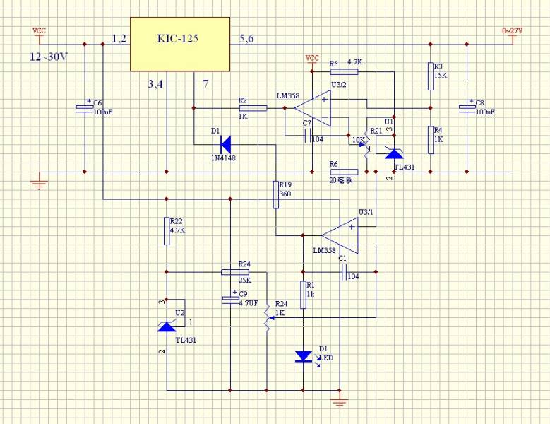

帮看看自己设计的用KIC-125做恒压恒流实验电源的电路图可行不?
发表于 2009-4-11 20:22 | 显示全部楼层 |阅读模式
<P>首先,这是来这里第一次发贴.</P>
<P>从手电论坛晃到CT,CT注册不了被某版主指引到这里,</P>
<P>下岗了,时间也多了,看了东明的恒压恒流电流后就想自己设计了一个.</P>
<P>protel99se是在学校时用过,出来工作后就... ...</P>
<P>下面的电路图就是练习protel99se的试验品.什么封装之类都没搞定.</P>
<P> A3B4BB5F721183590D2FDE3EDA81FDE2.jpg </P>
<P>KIC-125 7脚是电压取样脚,看资料好像是5v左右为基准.高于5v输出减小,低压5v输出增大.(没用过KIC-125,猜测而已)</P>
<P>用可调0的基准电压,所以理论上来说输出应该可以0v起调.</P>
<P>20毫欧的电流取样电压跟可调基准比较后送到KIC-125 7脚,当电流超过设定值时抬高7脚电压,使输出减小,达到恒流效果.同时led亮.</P>
<P>我的理论分析是这样,不知道行不行?</P>
<P>电阻电容ic什么都没有,没办法做实物调试...</P>
<P>高手帮分析下! </P>

发表于 2009-4-12 12:55 | 显示全部楼层
恒流部分的功能好像不对,窃以为电流取样要差分输入,

发表于 2010-5-20 22:00 | 显示全部楼层
本人菜鸟一个,说一下个人拙见,这个电路调到低于125的基准恐怕困难,另外我看您电流采样电阻很小,可能比较理想的比较器才行,358可能困难,可以考虑加一级采样信号放大,可以提高分辨率,那个小电阻也加大一点,应该更可行

我也在看KIC-125改装资料.
KIC-125用的脉宽调制芯片是TL594.类似于yds-512的MB3759
我觉得采取more的调整方式比较好就是调整电流的基准端
