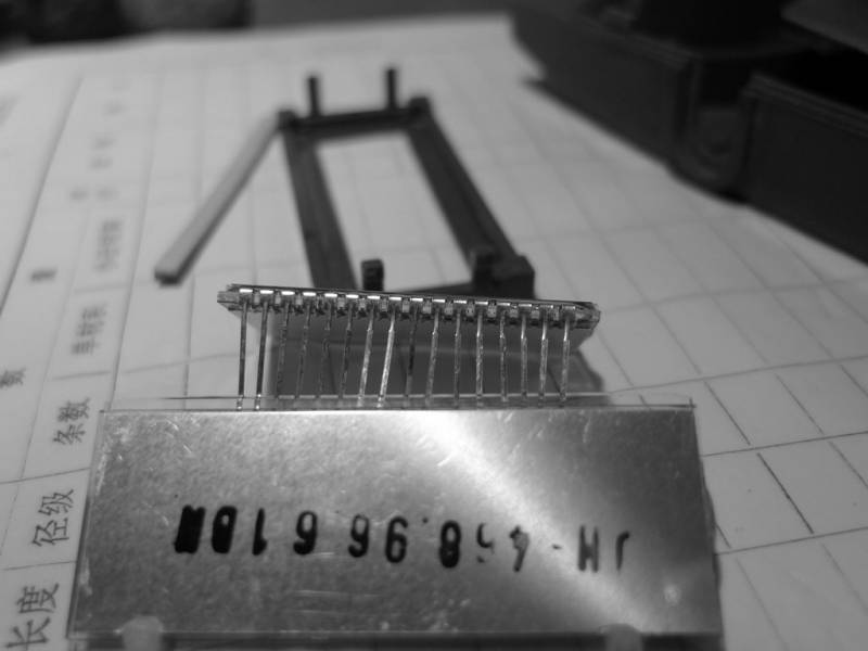

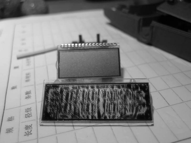

一块万用表的屏坏了,找了一块,可以接上用吗?哪里有LCD数码屏的资料?
发表于 2011-7-11 19:46 | 显示全部楼层
规格要相同才行啊
 楼主| 发表于 2011-7-11 19:57 | 显示全部楼层
都是显示4位数字的
发表于 2011-7-11 20:04 | 显示全部楼层
不容易,要是表不贵不如换一个
 楼主| 发表于 2011-7-11 20:13 | 显示全部楼层
表有多,就是想玩玩看看能不能搞好
发表于 2011-7-11 21:38 | 显示全部楼层
基本上报废,你不知道原来的码段和引脚的对应关系
发表于 2011-7-11 22:15 | 显示全部楼层

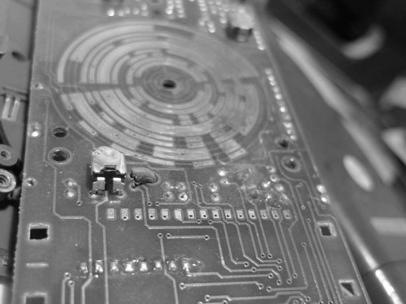

先找到公共端COM,其它的笔段只能一个个试了,不过从图片看,不象什么名表啊,是否有维修的价值?
 楼主| 发表于 2011-7-11 22:48 | 显示全部楼层
表不值钱,就是想玩玩,顺便学一学LCD的知识
表上的引脚通过IC的PDF可以找到,屏如何测试引脚?
发表于 2011-7-11 23:13 | 显示全部楼层
还不如换一个表,这些LCD不好找的说。
发表于 2011-7-12 10:17 | 显示全部楼层
淘宝有卖LCD屏的,好像是福建漳华的,大多数的表通用,之有3几块钱,我算过,加上快递费比我本地买一块垃圾表可以省2元钱
