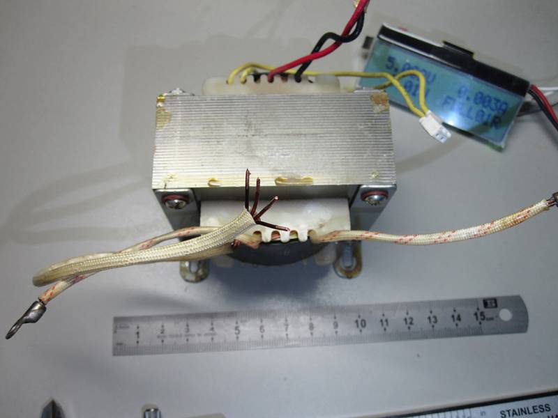

昨晚拆了个UPS, 里面的变压器 铁芯尺寸(不含线圈)是: 74*63*36mm, 拿在手里沉甸甸的。
次级线圈是直径 ...

拍个照片发上来:

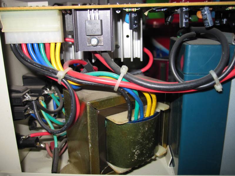

是主变压器,貌似只有1个变压器,次级线径是1mm,初级线径是0.5mm,(卡尺量的)。 重量是1.3kg
UPS的型号后缀是500C,估计标称功率是500W,可能虚标
2004年的东西,当时停电后带台式机+17寸纯平显示+2.1音响能用个十多分钟,
没具体测过这台电脑的功耗,估计一起有个100多~200W上下。

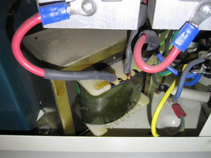

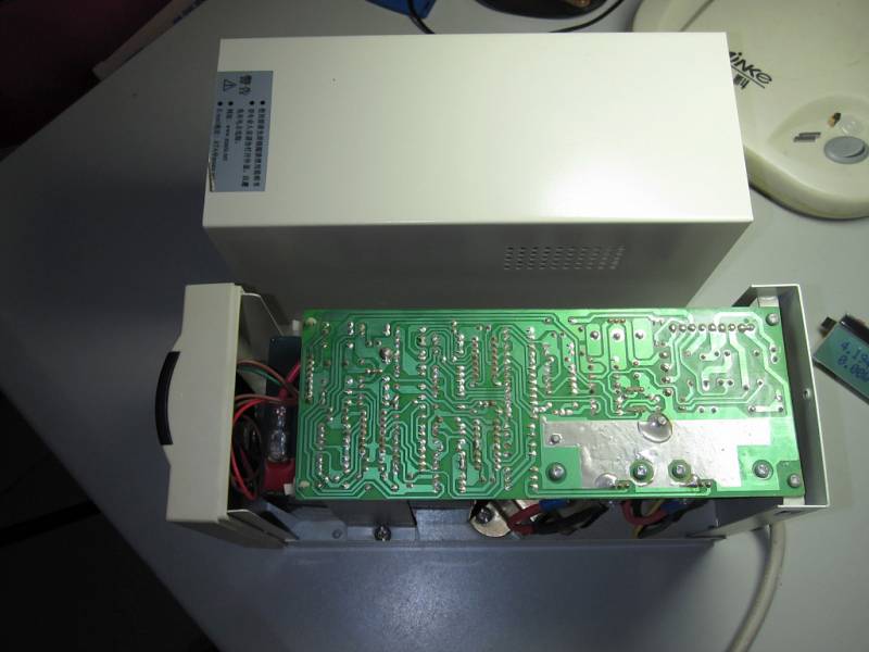

昨晚又拆开一台,毕业后放了3~4年,电池空载12.*V充不进电了,一停电就低电报警无输出,只好当做插线板用过一段时间。
这个做工更好一些,变压器的尺寸差不多, 初级铜线看不到, 次级是1.6mm直径的粗铜线,估计也是2组 AC7~9V。
这个变压器又如何呢? 不知道拆出来用来干啥合适? 似乎没有前面那个应用灵活。

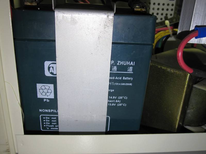

发表于 2011-7-14 09:58 | 显示全部楼层
真行,现在的UPS都敢用4Ah电瓶拖电脑了,省成本真是省到家了
UPS里的变压器,都是按短时间工作设计的,要是做普通变压器,也就100W左右,功率大了发热极期严重

拍个照片发上来:
是主变压器,貌似只有1个变压器,次级线径是1mm,初级线径是0.5mm,(卡尺量的)。  ...
dradeng 发表于 2011-7-14 09:04 https://www.yleee.com.cn/images/common/back.gif
从体积看,估计可以到200W左右(但不保证原来的绕组能出这个数),我手上有两个幻灯机变压器,输出24V/10A,体积和这个差不多
