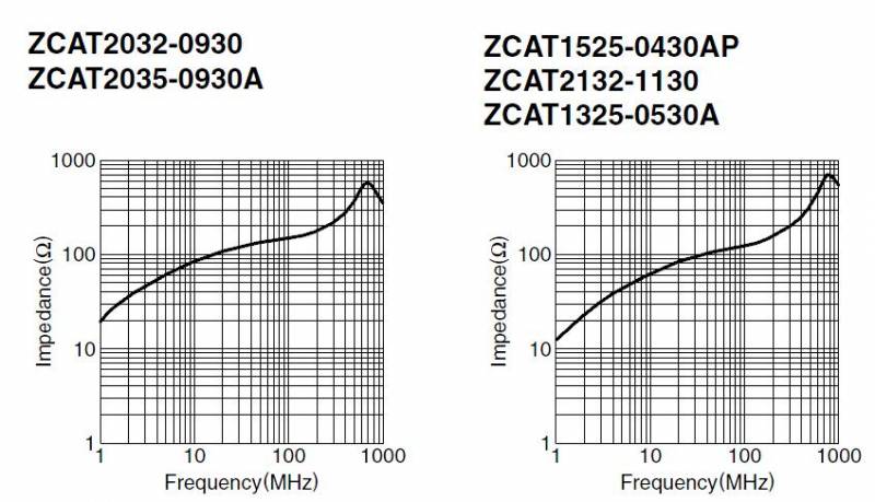

请教可拆卸的磁环

是这个不?
fujiachun 发表于 2011-7-14 20:42 https://www.yleee.com.cn/images/common/back.gif

脑袋不开化,才买了U型磁芯,应该可以试试,磁导率10k以上的,单匝如能提供20uH就够用了

    你要做什么呀? 听上去 这么有学问的东西呢
 楼主| 发表于 2011-7-17 16:09 | 显示全部楼层
回复  ss1315
爱上电子8 发表于 2011-7-17 07:10 https://www.yleee.com.cn/images/common/back.gif
    扼流圈
发表于 2011-7-17 19:17 | 显示全部楼层
这种是直接扣在导线上的,俺曾经拆下来不少。国内很少有使用的,多数都是事先套在导线上。
 楼主| 发表于 2011-7-17 21:45 | 显示全部楼层
就是由于不能事先套上,不得已要分离式的。磁环到处都有的,无论什么材料
