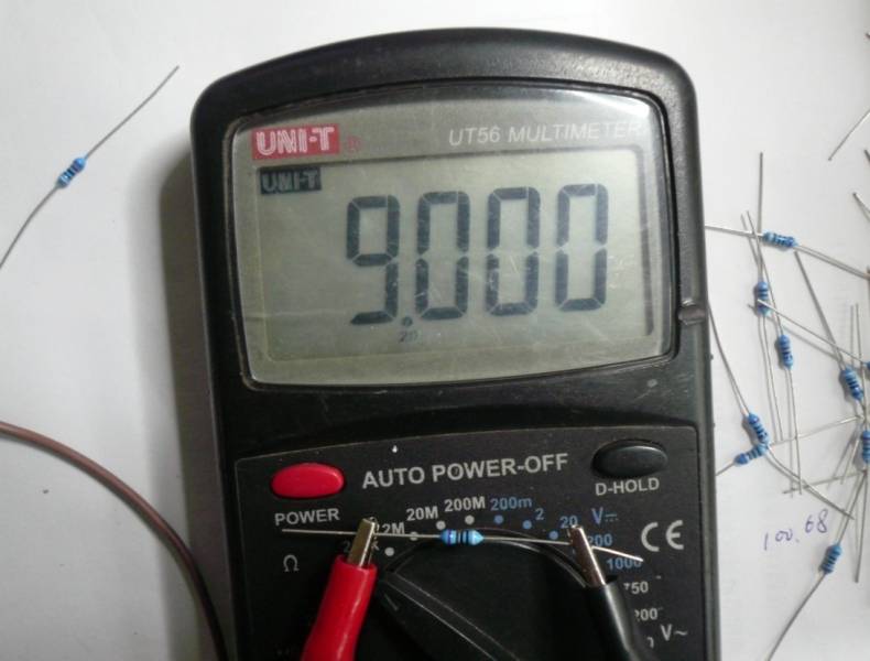

看图,现在的档位实际就是2K档位,不知道为移动了4档,随便测试了下电阻档,还算准确, `  `' e1 u- i4 D7 w2 y
50元不包邮资出

发表于 2011-7-16 03:37 | 显示全部楼层
装错了?

 楼主| 发表于 2011-7-16 08:50 | 显示全部楼层
4 \7 E8 A, j! l3 j% C$ j# X& ?* w6 ~9 |1 }8 @  l6 ]7 c0 B
0 w6 O( v. N* @9 S  Z
    我的拆开也是一样的铜片位置  ?; n$ T; ?9 U- \. I) U
也没有理由啊,铜片位置是一样的,按理说旋钮和拨盘之间只有180°和360°的方向才能装下去!3 Q( u; j: i/ n1 d# g3 B  q
你看下,外壳上的字和你的一样吗?

& W+ {+ i. o, j
4 F9 ^7 V( N7 u    只是这一档还是全部档位都错乱?

! E: V% C. X$ }    只是这一档还是全部档位都错乱?

    全部相隔4档!

5 _2 ]: I+ z7 b    那肯定是装错位置了!

$ F8 r/ n. d0 ]2 o    那肯定是装错位置了!8 N5 J& C7 ~/ q' D; b

    旋钮和拨盘,只有一个定位销,就一个扁的,要么对角,要么就是正确的,怎么会反呢?

    有点不一样,我那个少几个电流档,多了几个电容档,还有印字有少许不一样。
