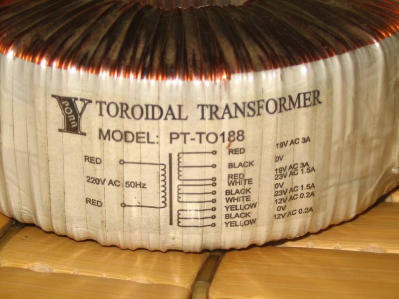

朋友帮我搞了个环牛,我买了些2MM的漆包线回来,想重绕过做M8 V7版的电源,不知道这个环牛啥牌子的,有多少W,30V输出能达到5A的电流不

变压器功率很足~~~~~
近200W
发表于 2011-7-16 23:36 | 显示全部楼层
19+19=38v
38*3A
38交流整流后=53.740115370177611854464171519969直流,小心你的滤波电容。
按数据,30v直流5a持续输出,好像不够哦。
要高电压高电流的,建议用开关电源。比如王老板的
二手SONY 12V31A电源 索尼型号LSEB1226A1 12V31A开关电
如果可以去掉共地,串联三个
36v/31a...........
发表于 2011-7-16 23:37 | 显示全部楼层
标准总功率大约200W左右,极限功率可以上到350W左右。(极限的哦!不能长时间极限负载!)

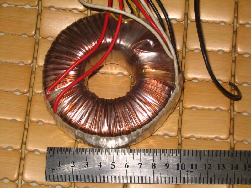

这个变压器直径为100MM,高度只有40MM,比我以前买的崇达120W环牛略轻一些,薄一些。是我朋友在旧货市场买的,花了40元,据卖的老板说是200W的,所以我就有点搞不清楚了。只能怀疑这个是不是洋货,听说洋货同样体积和重量比国产牛功率要大得多

看铁芯最多百瓦。
发表于 2011-7-17 02:04 | 显示全部楼层
楼上说200以上的请给出根据。
发表于 2011-7-17 10:18 | 显示全部楼层
从銘牌上看,   似不到200w,  楼主要改成30v5a应该可以.
发表于 2011-7-17 19:33 | 显示全部楼层
铭牌数据可以虚假,应当根据铁芯估计功率。
