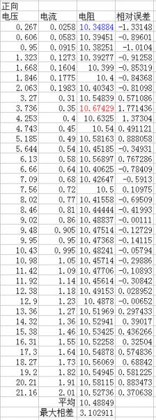

温度系数不好测量,我就简单地测了一下电流和电阻的关系
条件:2KW的电炉丝,M8电源,电流表(VC9802),电压表(VC86D)
下面测量数据为同一截电炉丝的3种测量,因为M8电源最大电流2.5A,最大电压22V,所以数据统计可能不够全面,仅作参考。
图1:正向加大电压,自然散热
说明:前面电流4位数为0.2A档测得,后面为10A档测得
图2:反向降低电压,自然散热
电流全部为10A档测得,小电流2个数误差太大,人为不计算
图3:正向加大电压,风扇散热
上面测量数据为同一截电炉丝的3种测量,因为M8电源最大电流2.5A,最大电压22V,所以数据统计可能不够全面,仅作参考。
结果:最小电流(约0.3A),到最大电流(约2A)时,不论是否加强散热,测得的电阻平均值(10.48、10.45、10.42),最大差值0.06欧。每组测量中,最大最小差分别为3.1%、1.8%、1.4%
结论:电流变化在(0.3~2A)范围内,作为负载,在比较粗略的使用时,是可以不考虑温度的影响的,即粗略认为阻值是恒定的。
