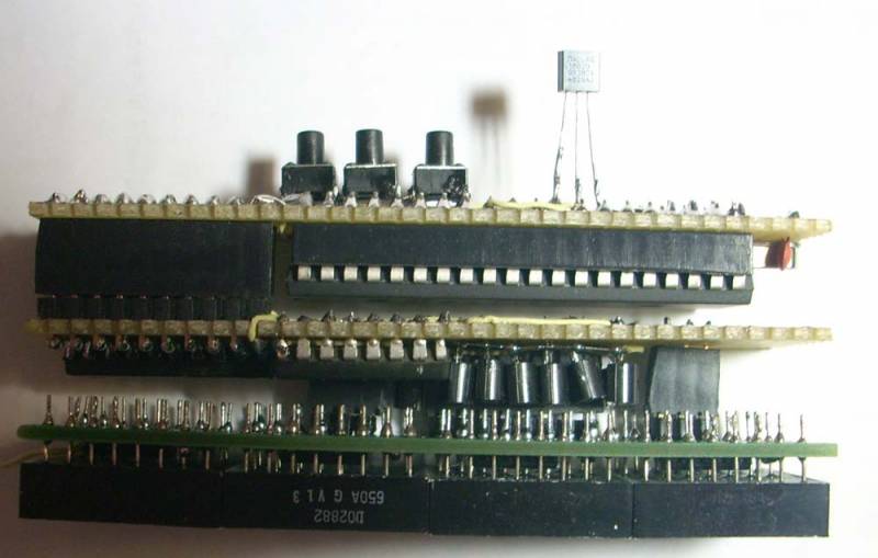

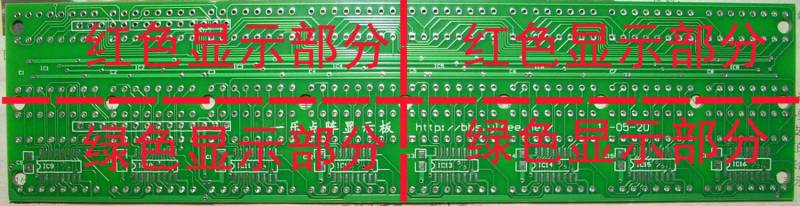

继续玩转1.9模块套件之一【8X32单红/单绿色】

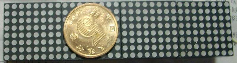

1】首先分割模块显示板,如图。

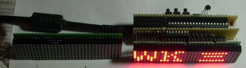

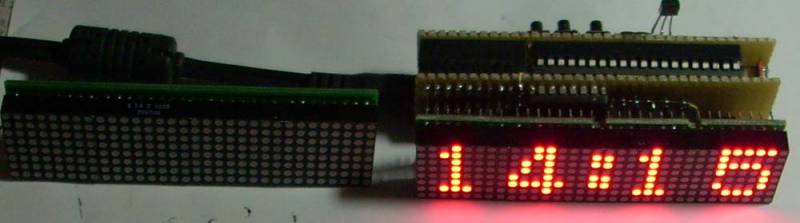

2】红色显示。
3】绿色显示。

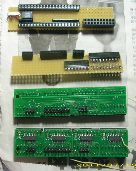

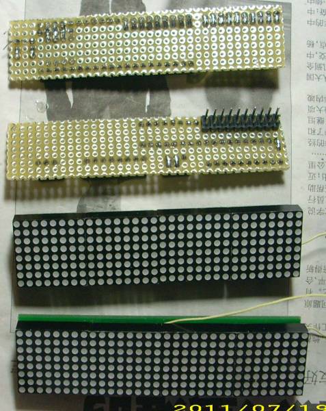

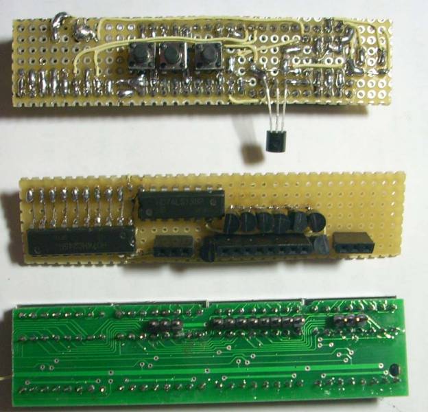

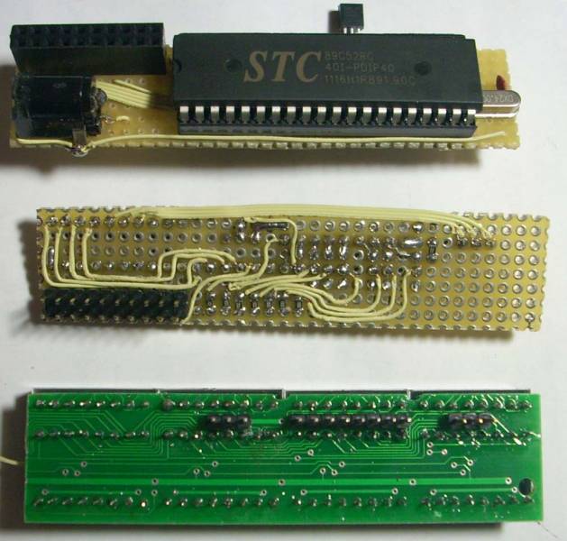

4】制作过程。
程序是参考网上的4字翻页万年历改的,由于改的太烂,上个HEX文件,需要的朋友可以根据原作者的程序自己修改。
8X32
8X32.rar (5.5 KB, 下载次数: 274)
sbit resget=P0^2;            //时钟复位
sbit key_moda=P0^0;            //模式转换
sbit key_up=P0^3;            //时钟加
sbit key_Down=P0^6;            //时钟减
sbit DQ= P0^7;              //ds1820data(单总线)
ABCD----P10P11P12P13;
sbit T_CLK=P2^3;            //DS1302引脚连接
sbit T_IO =P2^2;
sbit T_RST=P2^1;
sbit STR=P1^7;              //锁存
sbit CLK=P3^1;             //时钟
sbit Data= P3^0;            //数据
sbit E=P1^4;
原作者的程序16X64

发表于 2011-7-20 16:09 | 显示全部楼层
割的话只能是单色的了
 楼主| 发表于 2011-7-20 16:18 | 显示全部楼层
割的话只能是单色的了
weihegeng 发表于 2011-7-20 16:09 https://www.yleee.com.cn/images/common/back.gif
    准备【继续玩转1.9模块套件之二】考虑加4个595,显示双色。
发表于 2011-7-20 19:22 | 显示全部楼层
回复 7# shqi2003
    为什么要加595呢?还要加4个那么多
 楼主| 发表于 2011-7-20 19:46 | 显示全部楼层
回复  shqi2003
    为什么要加595呢?还要加4个那么多
chjj0 发表于 2011-7-20 19:22 https://www.yleee.com.cn/images/common/back.gif
    呵呵,8行X32列,如果是单色,一个138控制8行,4个595控制32列【一个595控制8列】,如果双色就是红色4个595,绿色4个595,分别控制红绿色32列。
另外说一下,如果是单色16X32,就只要增加1个138就可以了,595就不用加【一个595可以控制16列】,现在应该知道了吧。
