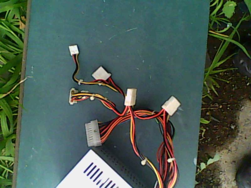

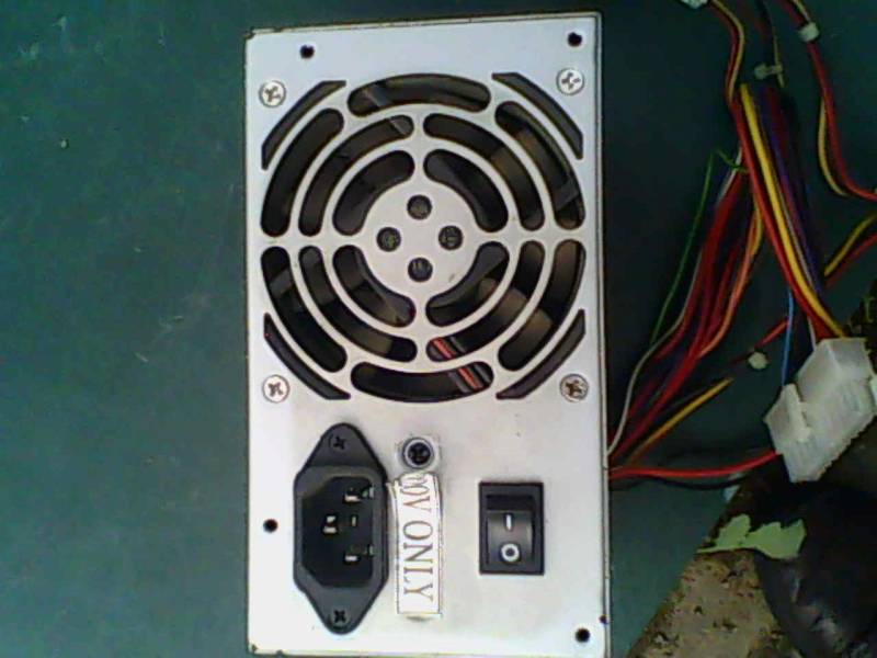

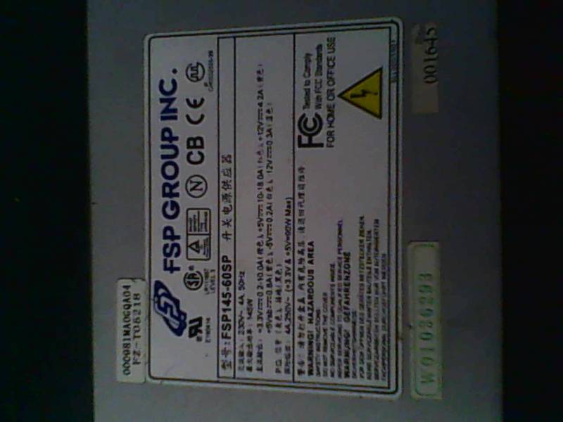

PIC_3983.jpg PIC_4839.jpg PIC_9449.jpg 我插上电他咋没电哪是不是先把那根线连上

将绿线和黑线的任意一根相连试试看。

发表于 2011-7-22 21:20 | 显示全部楼层
打开开关了吗?

发表于 2011-7-22 21:24 | 显示全部楼层
把输出线束 大插头其中的绿色线跟黑色(或者电源的外壳)连接在一起,即可启动电源。
绿色线大约5V左右的电平,把电平下拉即可启动。
发表于 2011-7-22 21:34 | 显示全部楼层
一般情况下,可将电源输出插头中的绿色线和旁边的黑色线短接即可启动主电源,事先测量一下绿色线是否有电压,否则电源内部辅助电源损坏,辅助电源一般有一个双极型晶体管或者场效应晶体管和一个小的开关变压器等为数很少的几个元器件构成,主电源电路比较复杂一些,主电源的工作受控于辅助电源。
