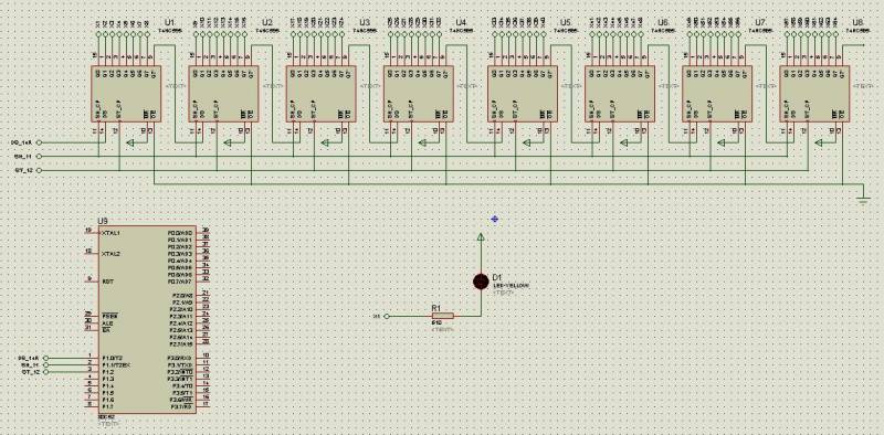

  小王的1.9双色LED模块小而精致,在国内并不多见!很受LED点阵玩家喜爱!
由王老板提供模块,沈兄提供实验线路。设计了此PCB。并由王老板提供套件出售。
     设计初始,曾综合一些网友的意见。同时考虑到此模块的空间小,
又要按排16只74HC595,在大面积布线时,线路太长线径太细,会导致线路损耗过大。
容易引起干扰。因此在设计PCB时决定红绿分开自成一体。
      这样PCB设计按排另一好处时。玩法更丰富!16*32,16*64,8*32,8*64
可以任意组合。(有时间将会在实验篇和应用篇中和大家作初步交流)
      因此,此板对初涉LED点阵的朋友来说,无疑是一块不错的实验板!
              一些朋友购套件后,在按装过程中发现问题。同样,本人套件也出现一些问题。
      主要是显示板。
      究其原因:
      一是由于此板线路太密,有部分PCB在制板过程中有残留毛刺引起短路。
                           (此板出厂前厂家如没经测试,容易引起此问题)
      二是74HC595采用窄体贴片。焊接中稍有不慎,也容易引起短路或者虚焊!
      因此。觉得有必要对显示板的按装作一下说明。
一。
      购套件的朋友,请不要急于焊接,先查一下PCB板有无明显的因残留毛刺引起短路。
      本人已将显示板的顶层图和底层图转化为PDF文档,以方便大家查阅!
二。
      先按装上排8片74Hc595,上电前,先查有无短路或者虚焊!
然后经测试后,再按装下一排8片74Hc595。(暂不要焊LED模块)
  本人写了个显示板595测试程序,附件中并附有仿真图
      测试方法:
      将附件中的595测试文件写入51芯片中,
      按附件中的电路可用杜帮线连接595 对应的引脚,
      用表测量595 15-1-2-3-4-5-6-7引脚相连的LED模块引脚因有电平变化。(也可用一LED发光管串接1K的限流电阻代替。)
三。
