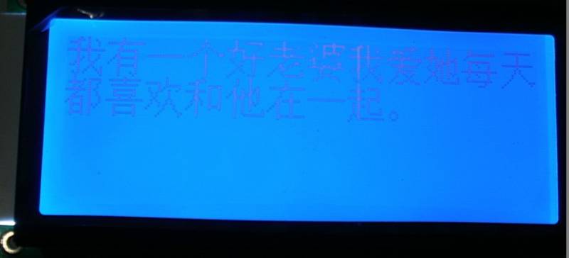

网购了个  19264    今天通电一直显示不出黑色的底影 只有背光  另一个 12864的显出来了   我用万用表测量19264的Vo脚与VCC的引脚直通  调节vo电压好像不管用刚才直接写几个字进去  好想能显示   但对比度不好  郁闷

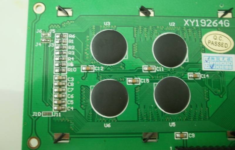

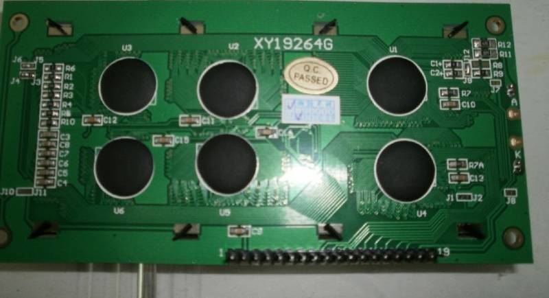

未命名.jpg 1.jpg 2.jpg 3.jpg J3J4s是中间的公共端是V0的段子     左边的是vcc端子  用焊锡连着的   右边进入芯片 悬空     今天试图把右边两个连接  并外加电压   好像电压加不上   只能到5V

如果是KS0108的芯片,只能外部调节Vo来调节对比度
如果其它芯片,可能可以通过内部设置调节对比度

Vo和VCC直通,不太可能吧
