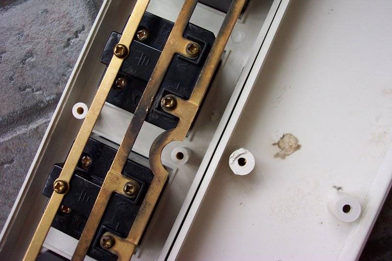

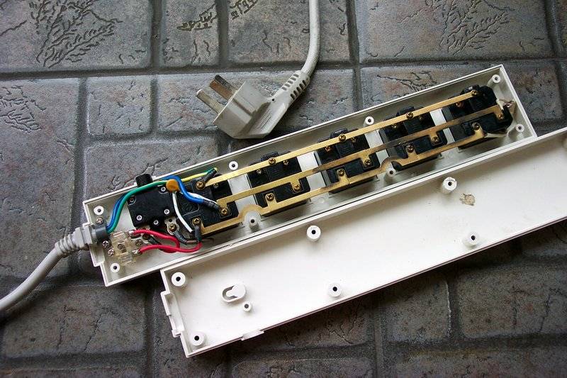

今天早上起来没多久,突然大厅没电了,但灯有电。后来检查配电箱是大厅的插座空开跳了,查看了一圈没发现问题,就又推了上去。过一会又跳了,那会俺在洗手间,领导说有“砰”的一声。再看空开不光大厅跳了,而且插座总闸也跳了。检查一圈其他的都没发现问题,就是阳台俺的实验台上插了俩测试用的电源,拨下一其中一个5V电源发热,而且插座的开关跳起开关帽都跳掉了。于是切断阳台的插座再推上空开供电正常。
开始怀疑那个电源有问题,因为它发热,而且是个山寨电源。可拆开一看没发现任何异常问题,也没糊味。只好再装回去。然后想是不是啥金属丝掉进插座了?拿起插座查看,结果插座竟然有水流出。仔细检查上面及周围没有漏水的痕迹。于是把插座拆开检查,内部竟然全是因为天气潮湿凝的露水,水多了导致火零间打火最终跳闸。插座是清华同方的,制作还算精良,接线用的都是铜板,打火处铜板边缘有烧熔的迹象。
唉,上吹风然后再晾吧,没想到最近的桑拿天(天天湿度在80%左右)还让熊窝跳了闸…………

插座铜片上熔一层蜡
用来绝缘
至于接触面不用我说吧

难道这个插座还有个压敏??

插座铜片上熔一层蜡
用来绝缘
至于接触面不用我说吧
lyc4081 发表于 2011-7-25 17:13
    很难涂的一点不漏,如果因为潮湿凝露,结果是一样的.
 楼主| 发表于 2011-7-25 18:18 | 显示全部楼层
难道这个插座还有个压敏??
199003326 发表于 2011-7-25 17:47
    你是说那个黄色的元件吗?俺不认识,呵呵.
