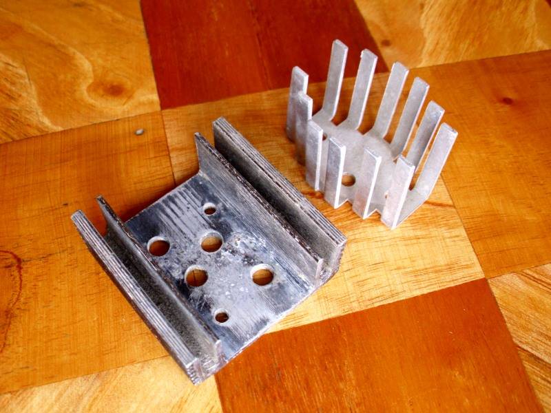

 楼主| 发表于 2011-7-26 15:36 | 显示全部楼层
回复 11# 3AG1
    请看下图,是哪种散热器?
发表于 2011-7-26 18:44 | 显示全部楼层
回复 14# lihongran
    用右边那种。
发表于 2011-7-26 18:52 | 显示全部楼层
回复 15# 3AG1
    这么小的散热器能够用的?
发表于 2011-7-26 18:54 | 显示全部楼层
回复 16# benli
    短时间测试没有问题。
我的散热器与图中的类似,体积要大一些。

 楼主| 发表于 2011-7-26 19:47 | 显示全部楼层
回复  benli
    短时间测试没有问题。
我的散热器与图中的类似,体积要大一些。
3AG1 发表于 2011-7-26 18:54 https://www.yleee.com.cn/images/common/back.gif
    大多少?请你测出长及宽的尺寸,我好留出位置。
发表于 2011-7-26 19:52 | 显示全部楼层
回复 19# lihongran
    就按你图中的叉形散热器的最宽处,两边留出10 ~ 20mm的空间即可。
