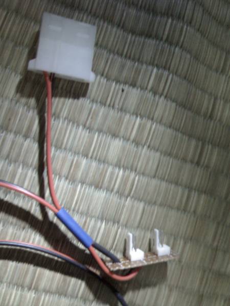

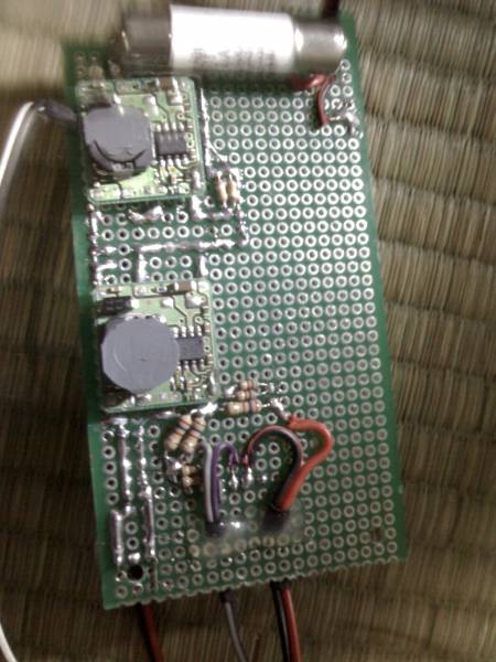

集合了G的的升压模式和常规降压模式

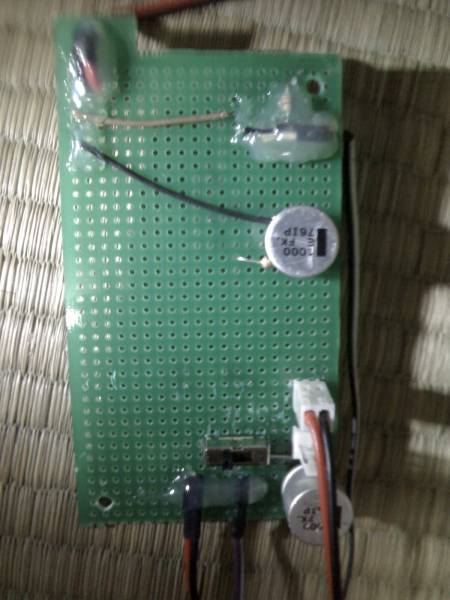

正反面
有保险丝防止意外。。。
带小开关切换工作模式(手动,自动,默认三种)

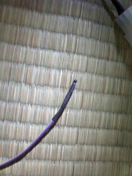

0725_184126.jpg 自动调速用的热敏电阻。。。B=3905    10K的NTC

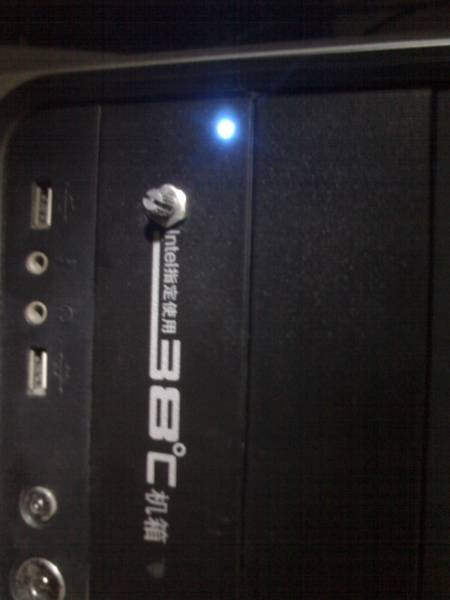

蓝色工作指示灯,外加手动调速电位器(10K)

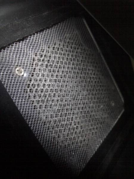

另晒一下自制防尘网

上面的是我现在用的电路。。。可以同时长时间稳定的驱动最多3个12V0.2A的风扇。。。
最下面还有一种方案,只需使用一块3R33,也可以做到4V-19V调压,只不过驱动能力相对低些,只能同时驱动最多2个风扇.传说中的隔离模式。。。。
第一块用于升压的3R33,须对模块先进行一定的修改。
升压用3R33修改说明,去除靠近输出端的那个稳压二极管(黑色的那个),去除两个51K的电阻(标记513),替换掉3.3K电阻(标记为332).。。。。。替换上的电阻的阻值直接影响输出电压。
替换的电阻应大于120K,小于195K。120K时输出12V。140K时14V。195K是输出19V左右。。。一次类推。。
这个是升压模式的外围接线。。。。
然后是降压模式的3R33,需要注意的是,是降压工作,所以最高输出电压不会超过升压模块提供的电压。
也就是说,如果你升压模式提供18V的话,降压工作的3R33输出不会高于18V(实际还需要扣除模块工作压降,一般最高只能输出16-17V)
模块修改说明
去除靠近输出端的那个稳压二极管(黑色的那个),去除一个51K的电阻(标记513,二选一,随便拆那个)。去除10K电阻(标记103),短接3.3K电阻(332).
外围电路
