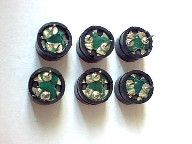

(2)加装放电结束报警蜂鸣器
加个放电结束声音报警还是很方便使用的,好在电路里已经有该设计,所以加起来也很容易。
图中的R21~R25都可以不装,因为没用。但是如果要装蜂鸣器的话,R22要换成100~500欧的装上(取值不同音量大小不同),蜂鸣器两端接在R22的右边和地之间。启动放电后,到达截止电压就输出铃声,响声直到按任何键才停止。报警声音为400Hz的方波输出,如果嫌不好听,可以找一个有源的蜂鸣器,我的就是有源的,不过里面的声音还是不大好听,哈哈。

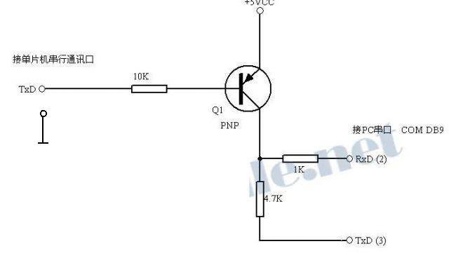

(4)加装串口通信电平转换电路
有两种方法,一种是找一根老手机用的数据线,就是那种串口数据线,里面有电平转换电路,直接把插手机那头剪断,找出Txd和地线接到电子负载上就行了。这种方法简单快捷成本也不高,我就是这样做的。能找到这种线的推荐此法。
第二种方法就是自己焊接电平转换电路咯,好在也不复杂。也不用max232转换芯片了,稳定性差点问题不大嘿嘿。因为和计算机的通信是单向的,所以只用焊一路就可以了。图:
验证电路是否正常,可以直接插上连线,启动我在第三篇里提供的上位机软件,如果未出现下图提示则说明工作正常了,当然出现了也不一定是焊接有问题,有可能是串口号沒插对,软件默认com1,如果你插错了口,在软件里选择正确的com口就好了。

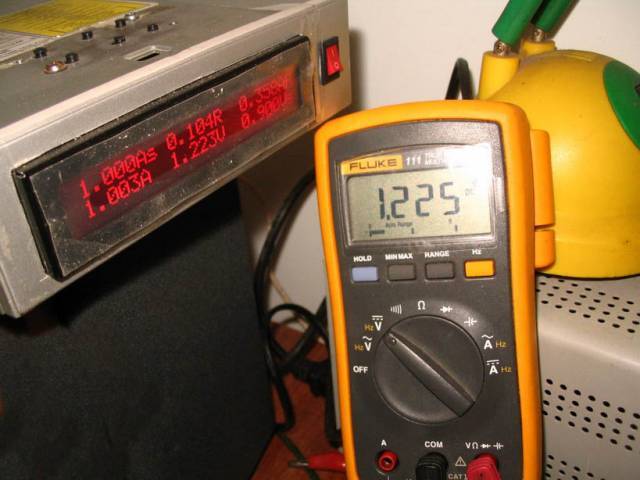

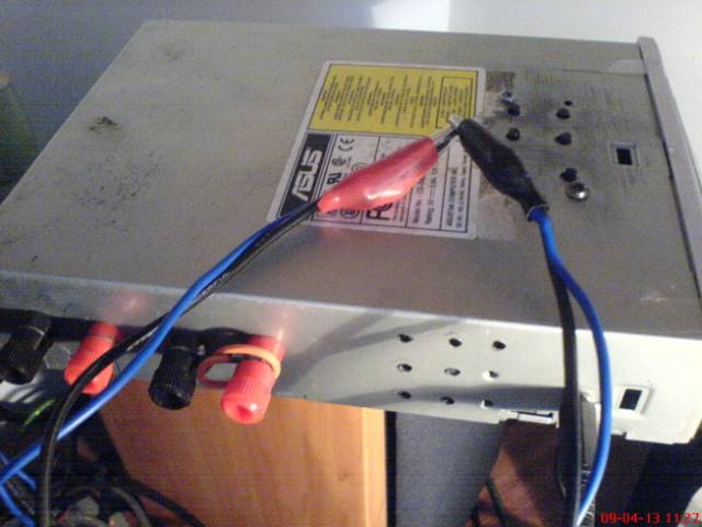

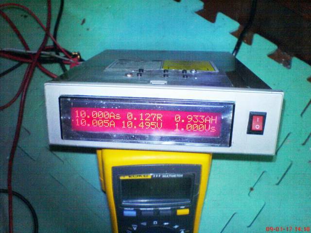

(5)四线测量
四线测量的必要性:由于连接电子负载和电池的连线有内阻,有些同志的内阻貌似还蛮大的(18AWG的导线大概每米长度在20毫欧左右),当通过较大的电流的时候,这个内阻就会产生压降,导致导线连电子负载这头的电位比连接电池那头的电位要低不少,现象就是在放电电流为0A时电子负载显示的电压和万用表测得电池端电压一致,当放电电流设为1A时,电子负载显示的电压比万用表测得电池端电压低不少,电流越大这个差别就越大。这个电压差别对电池容量的测试值影响是微乎其微,毕竟锂电放电到3V和3.05V放出的电量基本一样。但是这50mV对电池放电平台的判断影响较大。改法如下:
从图可以看出,在1A时差别已经在2mV了,要知道没改之前用相同这根连接线差别可是有100mV左右的http://ctwxdc.512j.com/images/smilies/sad.gif

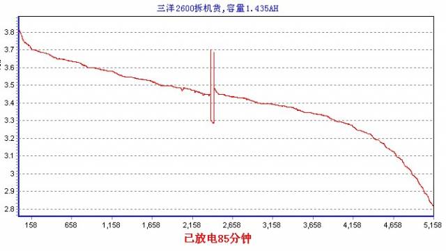

三是设定放电电流为0时可以当作绘图仪记录电压波形,比如记录某个充电器整个充电过程的电压变化曲线。

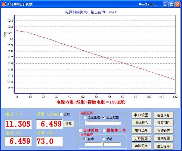

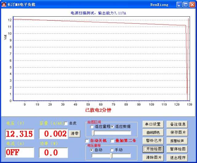

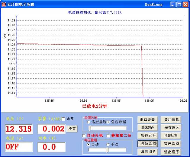

关于我写的上位机软件的几点说明:
1、绿色软件,默认铃声是警笛声,可以自己替换;
2、如果勾选自动关机,程序在测试完成后将测试结果图片以备注行文字(包括用户输入的备注信息和本次所测容量)做文件名自动保存在程序文件所在目录下,然后延时30秒自行关机,不想关机的话请在这30秒内取消;
3、所谓的“去皮+清零”功能,可能你觉得莫名其妙.......我也想不出什么合适的名称来标明,m8电子负载有容量清零按键,但是如果你沒按的话,第二次测试的容量就会在第一次的结果上累加造成区分不清,“去皮+清零”的作用就是让你不用按m8的清零键来实现PC机上本次测试进行前的容量清零,而不用管m8上具体以前累加了多少容量;
4、“暂停绘图”按钮在按下的时候,仅仅是曲线停止绘制,容量计算仍然继续(只是界面上没有刷新),因为如果不这样处理的话结果是不准的;
5、叠加对比测试功能的用法:启动程序后点开始进行第一个电池的测试,测试完毕后,勾选“叠加第二条”再点开始,那么就会在不擦除第一条曲线的同时绘制第二条曲线用以电池配对;累计放电时间不包括第一个电池的放电时间;
6、绘出的曲线有点锯齿状不是很光滑,不要把这点和dadodo的曲线比,你要知道dadodo的测试仪最大电压量程是多少?小电压版本只能测单节锂电,大电压版本也就是测个12V电瓶,因此他的分辨率可以到1mV,而电子负载因为电压量程为60V因而分辨率只能做到6mV,这还是GandF做了“高科技”处理才有的分辨率,否者只能到12mV!同时我也在软件中对数据进行了10点平滑滤波了。
7、曲线能够拖放和放大操作,具体你用鼠标的右键试试吧
8、电源输出能力测试中的内阻测试功能仅能做一个粗糙的参考,并且其值是在点“开始绘图”10s以后才开始有效。另外这个内阻值只有在曲线的线性阶段才有意义,一旦开关电源的输出电压出现大幅跌落以后,数值不再有意义,甚至会出现负值的现象。
9、至于上位机要进行容量测试还是电源输出能力测试,这个不用设置,电子负载硬件工作在哪个状态它自己就会绘制对应工作状态下的曲线。
10、因为是编程新手写的,有不少问题,将就用用吧^_^此为最后版本,以后再无更新。

 楼主| 发表于 2009-4-14 00:23 | 显示全部楼层
那个三洋电池容量测试图中间突出个波峰是因为电池掉了一下的缘故,不是我说的锯齿啊
