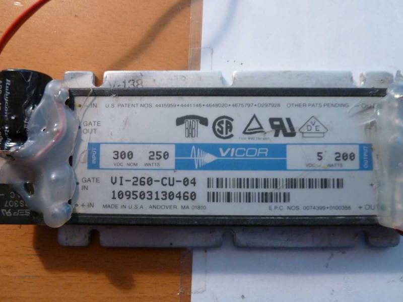

我也有个VICOR的DCDC电源
美国VICOR微型高压输入电源模块:
直接输入DC 300V 250W,输出5V/200W
型号:VI-260-CU-04
尺寸: 115x60x12mm
这里有卖的:http://item.taobao.com/item.htm?id=9983821858&frm=
