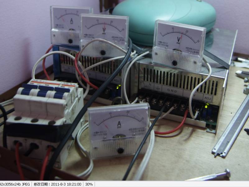

  测试工具 两台800W 直流0-30V 微调电源 测试仪器 红外激光测温仪  散热片 风扇 2台12013 {电压12V 电流1.8A }
  测试工序 先开风扇 然后同时打开 两片制冷片的空气开关 用

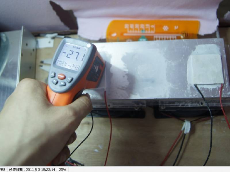

  实验开始 两端电压加压15.4V 测温仪动态显示温降 很明细 国产的每秒钟是降温0.5-1.0 这个温度往下降 当然 起初时 通电的瞬时 温差会先低10度左右然后慢慢的往下降 这个时候观察得出 日本的降的最快了 平均是每秒在2-3度左右往下掉 国产的还是那个样 所以我上面提到 为了公平特地让国产的多运行了10几秒 为了是让国产的也发挥出其最佳的低温值 {由于温降是动态的 本人只有2只手占时不能拿单反 记录下来 改天找个录像机呵呵 至于你信不信 我要说的是你一定要信哦 下面的图 会直接的证明所属结论是真实的}
  这个阶段的温降值可以看出 姜还是老的辣 日本货就是不一样 当然 国产的价格低廉嘛 两者价格相差近一倍
  接下来 是最重要的环节 测试两片半导体制冷片的低温差距 这里有个小插曲 卖家一直跟我咬定 温度降不到零下25度后 我是跟卖家说了 国产的都能 日本的不能我就更得试试了 我是这么想的 日本货比咋国货贵是吧 虽说是国内制造 但是其工艺是国外技术 这点还是得承认的 要是国内的能到零下25度 而日本的却打不到这个温度 那么从一方面也是证明了 卖家说的不是贵就是好的 从另外一方面讲 要是日本的温度打得到零下25度后 而且就像是标签所说的 温差是72度 这样就是证明了人家日本货没说慌 这的确是真滴 一分钱一分货嘛   说那么多废话干嘛呢

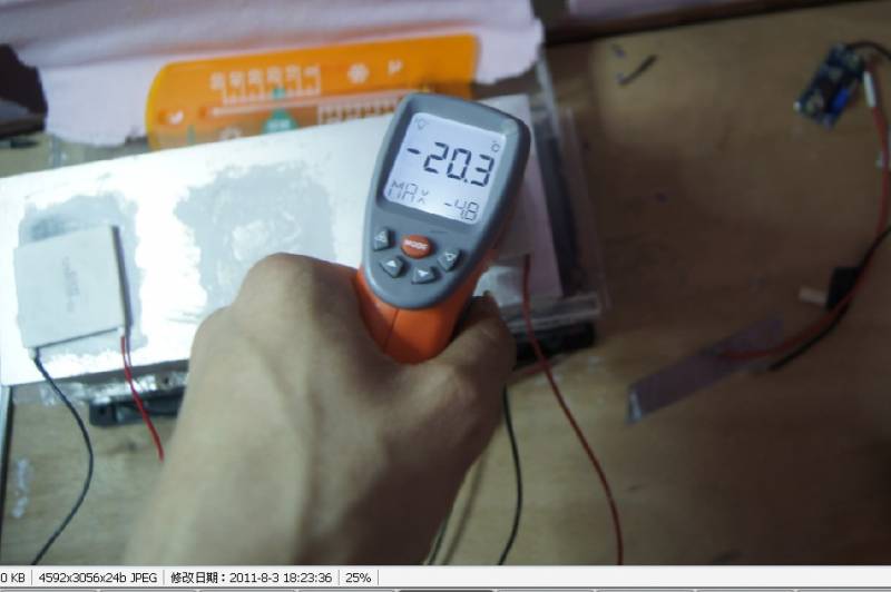

  下面是开始测试阶段 首先是加压按照标签值 两端电压分别加到最大的电压值 日本的是17.5V {其实我最好看照片才发现也就加到17.2V} 日本的加压到17.2V 在2分钟14秒后 出现下面现象  日本的温度打到了-27.1度 这个时间怎么看 由于论坛上传不了大照片我索性截图把拍照时间都截下来了 大伙注意看第一张下面的时间 那时是开始时 快门按下时是18:21:00  第二张 上面的测温仪显示的温度是零下27.1度 注意看下面的时间 18:23:14  第三张是国内的制冷片 测试时间是18:23:36秒 加压运行时间比日本的多了22秒 温度是零下20.3度  由此看出 两者的温差是在6.8度左右  根据两者的标签最低温差 国内的63度 日本的72度 两者相差9度 而实验结果证明两者的相差的温度在6.8度左右 由于不是正规的测试 所以这个可以说是打到了日本标签所说的温差72度比国内的要高出9度

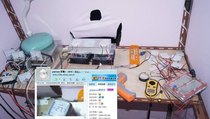

   我之前所说的跟卖家讲国内的12706能打到零下25度 那是借助公司开发的水冷头 第五张图片 旁边有个大大的家伙 有水道的 里面中间夹着4片12709  呵呵 12709 能到零下37度左右 12706打到零下25度 不足以为怪 改天试试能不能把日本的用水冷打到零下37  哈哈 那是可以跨级别挑战啦 不过话说回来 没人家12709的制冷量高啊
   到这里实验全部结束 其实到最后一张 单纯从表面结霜看 都能看得出 国外的结霜都别国内的要帅 呵呵 看看人家那厚厚的霜啊
  对了 在准备工作前特别照了一张 从旁边有个室温计 温度是34.2度 而实验结束后 我拿风温仪测试了一下出风口 显示的温度是42度 再换算下这里要说说 这个算得怎么算 算这个制冷片的温差 我教教那些买制冷片的 怎么个算法 高手可以省了 听堂主说这个论坛高手一堆  所以说给那些童鞋听 免得卖家 都郁闷死 解释都解释不通
  按照那个日本的算法 电压是17.2度 温度是零下27.1度 室温是34.2度 散热片温度 没工具测试 我用风温测 刚才报的温度是42度  这个怎么算呢  把室温去掉 不能算室温 本身不加热情况下散热片的温度就是室温34.2度了 所以加热了 出风口温度是42度 加上零下的27.1度                  42+27.1===于69.1 比标签所说的72度是差多少 也就差个两度多 其实如果直接测散热片 温度应该是在44左右这样就正常了 当然没工具测 这是推断出来的 因为风不能带走所有的热量 所以带出来的 温度实际比散热片的还是要低那么一点点滴     这下会算了吧  别再问卖家说是不是室温34度那么零下就能打到零下38度了 其实那是有可能的 不过 童鞋估计你没得测 因为30度以后 都是要出动大家伙 电脑温控仪 才能看到滴 童鞋门玩玩电脑水冷的 可以也就算了 真的想低点的 把散热那边的温度降下来 制冷这边的自然温度就变的低了 {搞不懂 我的 I7 用个简单风扇风扇超频4G都能罩得住 怎么童鞋就要用到水冷呢 还要制冷的 呵呵 还要问卖家温差是不是到63度的 晕死 }
