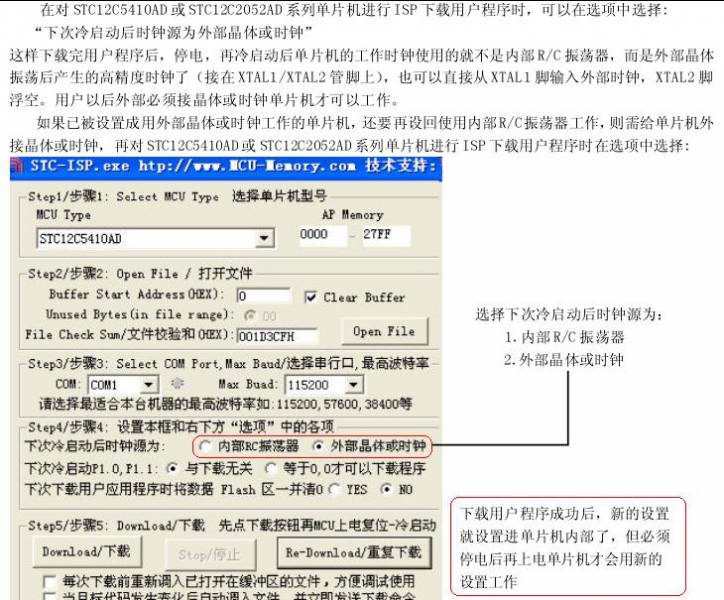

<P>&nbsp;&nbsp;&nbsp;&nbsp; 3.下载编程时一个不容忽视的错误。</P>
<P>&nbsp;&nbsp;&nbsp;&nbsp;&nbsp; 曾有一朋友,用STC单片机发现总觉得延时不对,要我看看源程序。</P>
<P>我看了下,觉得没错,又将程序中的延时部分单独运行也是没错,却找</P>
<P>不到原因。过后这位仁兄告知,找到了原因。</P>
<P>&nbsp;&nbsp;&nbsp;&nbsp;&nbsp; 请看手册:</P>
<P> 下载编程时一个不容忽视的错误.JPG </P>
<P>&nbsp;</P>
<P>&nbsp;&nbsp;&nbsp;&nbsp;&nbsp; 看后手册中内容,就会明白是何原因了!</P>
