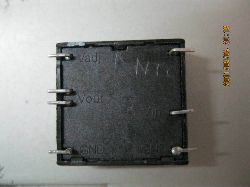

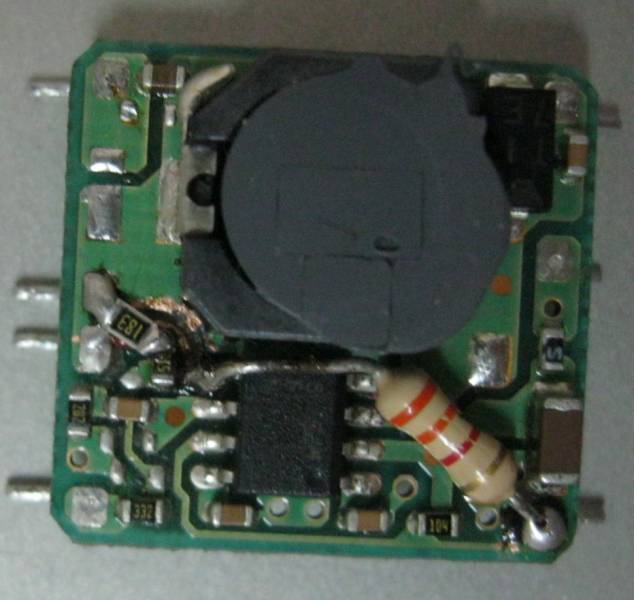

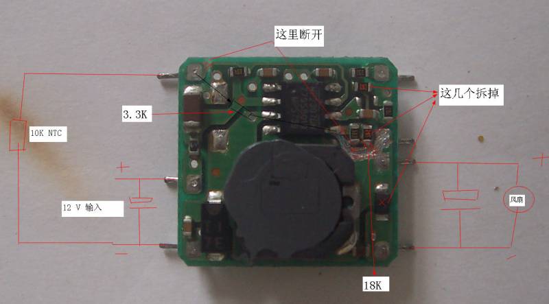

大家帮我看看这样改问题大不大。
输出电压 = 0.925V * (R3 + R2) / R2。我这里固定R3=51+18=69K,R2=(3.3+10K NTC )。
找了一个某一型号的10K NTC 温度-阻值,计算输出电压如下:
示意图
改后图
合上外壳
改后NTC(此10K NTC 与上述计算时所用NTC型号不同)的放干燥箱内不同温度测试效果:
    温度风扇上电压
306.4
407.75
509.33
6010.89
现在在我的无线路由猫上正常运行4天,大家帮我看看有什么隐患没有?谢谢

我觉得50多~60度左右时  就要风扇全速运行了, 输入电源用12V多一点, 降压输出不会高过输入。

我这个不是太热,很热的话是要调整一下了。串的电阻改小点,应该就行了

    这个博通方案的猫,比较热,芯片摸上去烫手,时间长了网络不是很稳定,所以改了一下。现在网络很稳定了。

风扇低压时不转但还耗电?

    这是个问题,不过这个芯片发热很厉害的的,温度应该不低的。冬天就把风扇关掉了。
