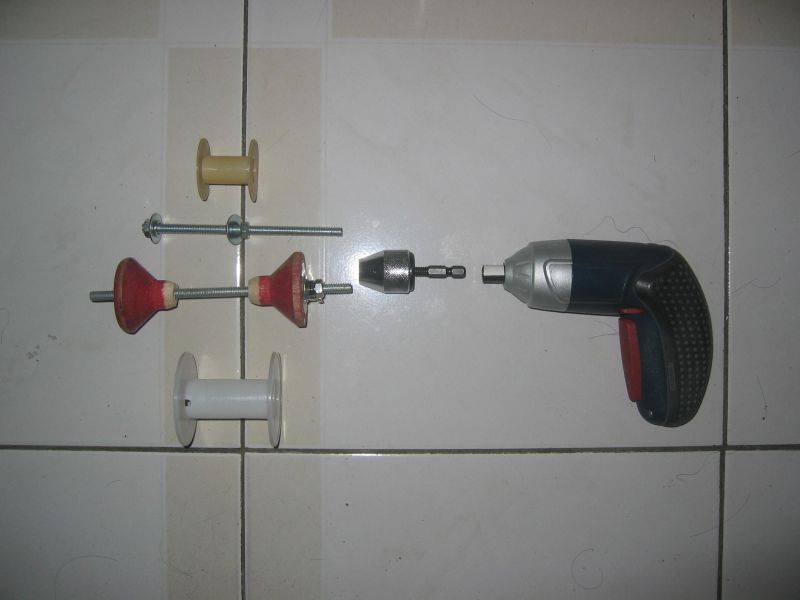

簡易可行的半自動繞線機(有圖有真相)
发表于 2011-8-5 09:43 | 显示全部楼层 |阅读模式
起子機貼白色膠帶可以讓「非接觸式轉速計數器」偵測轉速,就可以計算繞了幾圈。
其他的看圖應該就知道怎麼做了,繞過0.04mm--0.6mm的漆包線都沒問題。

用转速计检测转速 数圈不准怎么解决?
发表于 2011-8-5 11:59 | 显示全部楼层
0.04的漆包线也能绕?电起子扭力好大的啊,供线这边稍有磨擦线就断了

好办法哦   我以前用小电机绕过线,但是效果不好掌握
