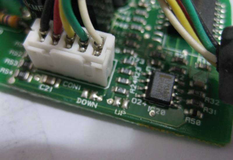

最近在电子市场淘了几块板子,卖家说是三星输出4.2V 700MA,感觉做18560电池充电器还可以。
看图:
感觉质量挺好的。有谁改过吗?分享一下经验,做了一半图片在本本里面不在公司,下次一起上传。

完全可以的,手电论坛有大把的文章,去那里看看。
大致的:
红色:正  接电池正极。
黄色:检测  与V-之间接2.2K电阻。
蓝色:接双色发光管红色端,发光管公共端接V-.
白色:接双色发光管绿色端。
黑色:地  V-.
状态:先接好电池,再接通电源,充电,亮红灯,充满转绿灯。不接电池或充电过程中取下电池时红灯闪亮。
