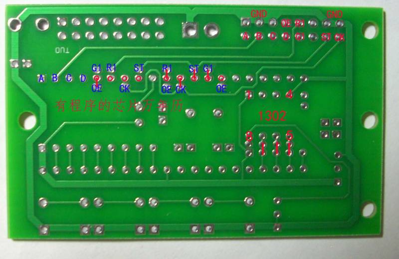

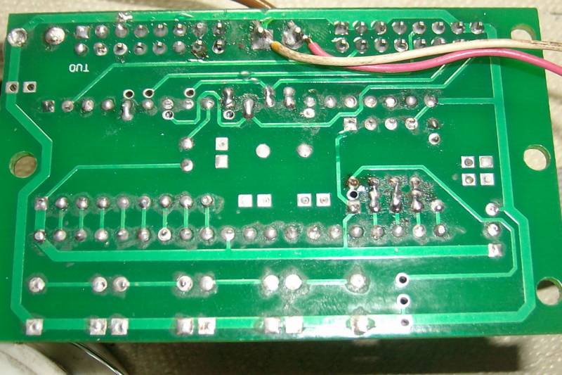

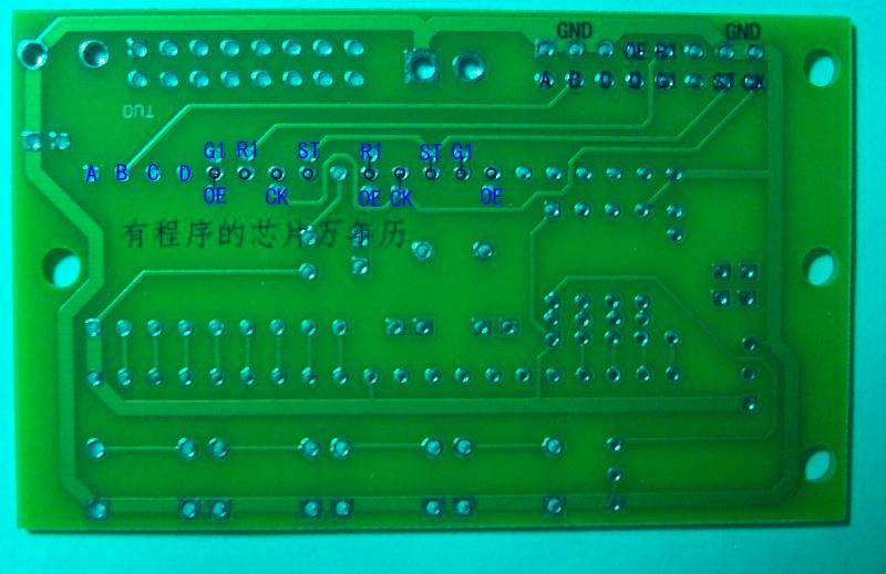

对了!我的DS1302  567脚没接单片机!8脚也没接3.6V电源!不工作吧?
行云流水 发表于 2011-8-9 16:19 https://www.yleee.com.cn/images/common/back.gif
    我现在有朋友在,不能详细回复,你看看单片机端口有没有连接,1302的5 6 7有没有连接。
发表于 2011-8-9 20:33 | 显示全部楼层
好像没有数据,没有扫描啊
发表于 2011-8-9 22:12 | 显示全部楼层
    单片机端口和1302的连接如图。
 楼主| 发表于 2011-8-9 23:51 | 显示全部楼层
单片机端口和1302的连接如图。
shqi2003 发表于 2011-8-9 22:12 https://www.yleee.com.cn/images/common/back.gif

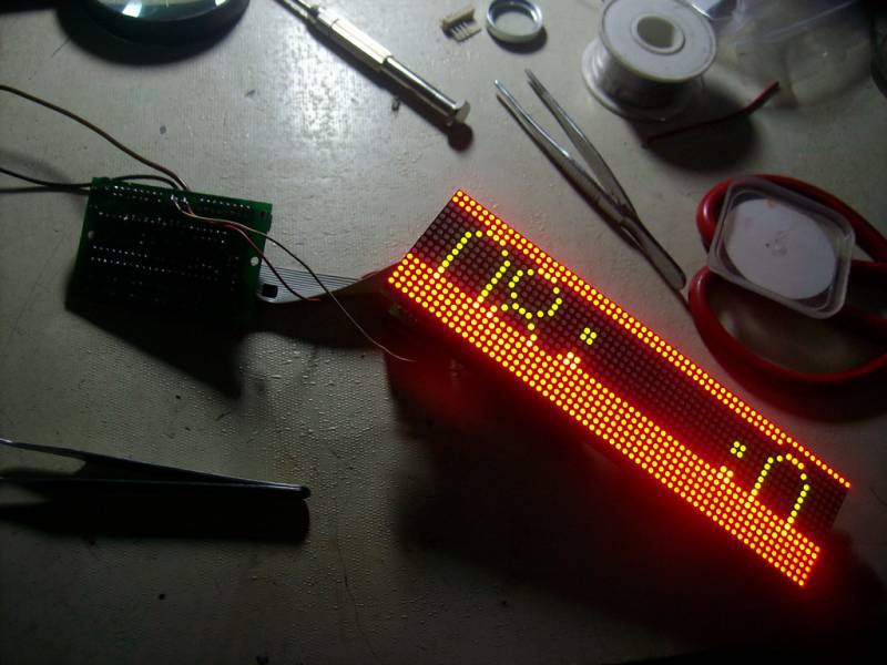

    原来如此!谢谢沈老师!也许我色盲!您的图红绿搭配我咋看都看不清楚!!看不出来接口!我照着您的图大概连了一下!现在可以显示数字了!就是还有横纹滚动!另外1302特别热是怎么回事?
 楼主| 发表于 2011-8-10 00:16 | 显示全部楼层
调一下红色色阶终于看清了!我焊的对!但是为何有滚动呢?
