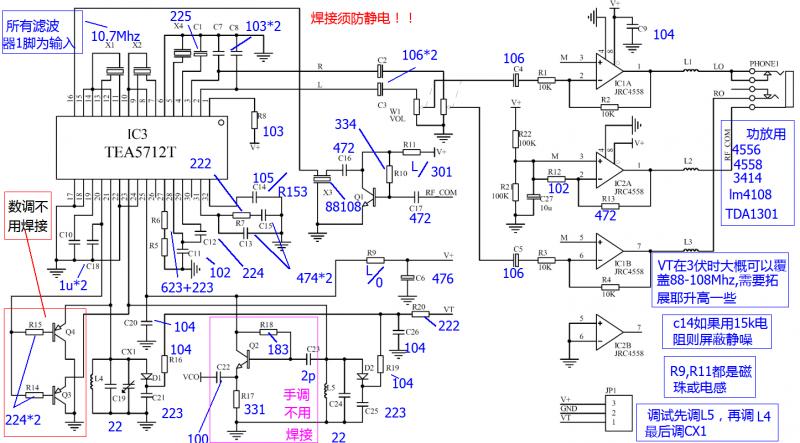

TEA5712T外围调整:
如果只做收音头,IC2及其外围不需要装,直接从IC1的2、3脚引出信号。
制作FM时所有AM引脚可以悬空不用。不一定需要接地。
FM rf、osc的变容管使用拆彩电高频头VHL部分的变容管,阴极接地电容使用0.1时候可以在0-3伏调谐电压时候就可以覆盖88-108Mhz范围,锂离子电池通过3伏稳压供电不需要升压电路。如果使用2个变容管背靠背连接则需要最高8伏调谐电压,需要升压电路。
2、3脚去加重电容103,过小会是使声音高频部分听感破碎、刺耳。
16脚472推荐信号耦合电容,小会导致信号衰减,灵敏度下降。
19脚电容在用稳压电源时可以减小到1u,手头上有什么用什么。推荐用漏电小的钽电容。否则会降低内部稳压稳压,明显影响性能,10k漏阻都有明显副作用。
20脚外围的滤波电容、Q3、Q4,与L1,L2形成一个锁频环,在调谐接近电台频率的时候,被锁频环捕获,自动将频率锁定至电台频率,非常方便手动调台。20脚滤波电容越小捕获能力越强,调台越容易,但收音低频响应越差,越大则越不容易捕获,但低频响应越好。在做锁相环数调时候Q3,Q4不要安装。
27脚vco微调电阻需要调整,一般84k左右(62k+22k)。
28脚高频滤波电容在调节时可以不加,但会对立体声解码干扰。实际使用可以在300p至1000p之间,手头上有什么就用什么。
28、29之间耦合电容不得过大,104至224,否则调整时引起立体声解码部分信号阻塞,没法使用。但在调节好27脚电阻后就可以随便更改。如果此电容漏电,也会引起后面电路阻塞。
32脚外围比较巧妙,按推荐使用1u电容时候静噪部分工作,可以减清空白无台处噪音,但小信号台将收听不到。而且听声音好像耳朵进水的感觉。改用电阻473时候静噪可以屏蔽静噪功能,但“动态立体声解码”(TEA5712有根据信号强度自动调节立体声分离度功能,可以减轻噪音)依然较强,需要很强信号才有好的分离度。可以在153至473间调整。推荐153。过小会使弱台音增大。
所有陶瓷滤波器都是1脚为输入端,3脚输出,陶瓷鉴频器也是1脚为输入端,否则鉴频特性变坏。
输入的88108Mhz带通滤波器先测量1、2脚,如果是导通的,那么1脚就是输入端,不能搞错,否则造成短路烧集成块。

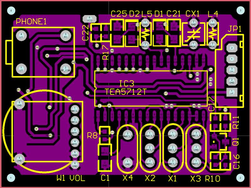

先不要装中频陶瓷滤波器,装好贴片之后洗干净板子再装。陶瓷滤波器浸入汽油或洗板水之后将会报废。
陶瓷滤波器质量会严重影响收音性能,需要确定用质量好的。两个三端滤波器必须选用频率特性一致性最好的,否则整个频段灵敏度将无法均匀。
陶瓷鉴频器质量也严重影响性能,频率特性不好的会严重产生音质失真和调台困难。建议从进口机器上拆TDK的使用。
调试方法:

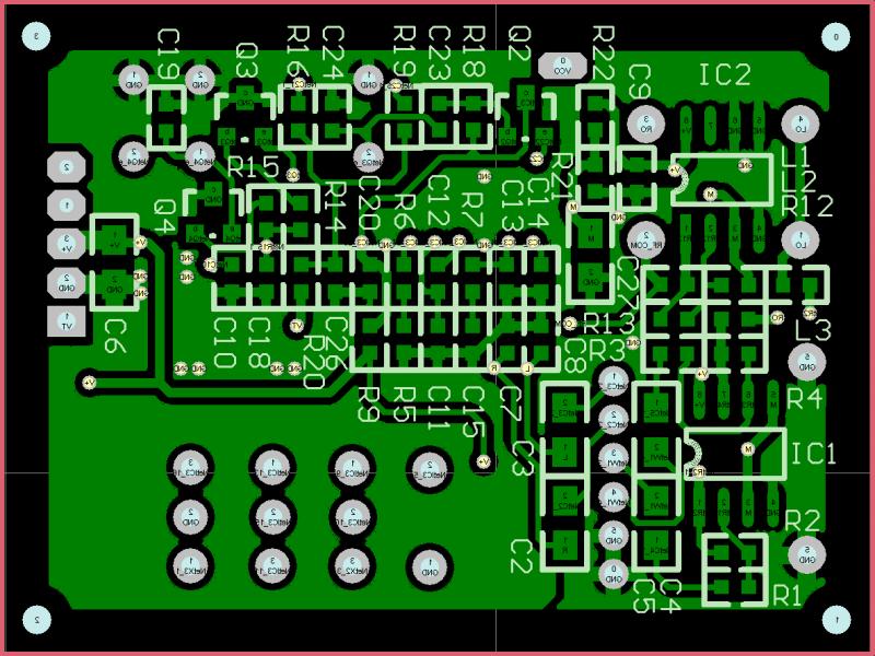

装好先不要直接通电,检查集成块有无焊接反,焊反必烧。把电表调到毫安挡,测量通过电流15毫安左右即可通电。
通电听到很大FM白噪声的话那么恭喜!如果白噪声很小,那么应该是陶瓷滤波器损坏,更换它。
以上都没有问题了,那么使用一个10k至20k多圈电位器(注意不要用50k以上电位器,阻值越大,调节时噼啪爆破噪音越大,普通电位器也行,但调台稍微困难)两端分别接正负电,动抽头接Vt。把电位器旋到低电压端然后适当回调部分刻度,假如有一个低端电台如90Mhz,用指甲轻轻去拔osc电感,使它能接收到90Mhz电台。然后找一个弱信号台,用指甲轻轻拔rf电感,使接收最清晰。然后细调CX1,使接收最清晰,这样就好了。滴点蜡固定电感。调谐电源实际使用时候不能直接接电池,因为电池使用电压会下降。需要一个3伏稳压,稳压管或TL431。
假如没有立体声,则去调节27脚电阻,拆出其中一个,用100k电位器慢慢调节,好了之后用万用表测出阻值,再用贴片电阻代替装好。
CXA1238,TA8122,TEA5712听感对比:
CXA1238:灵敏度好,高音比较好,但是中频、低频缺乏,所以听感发毛。底噪大。弱信号台依然能听。
TA8122:灵敏度差少少,中频、低音比较好,但是高音缺乏,听感上偏沉闷。底噪低。
TEA5712:灵敏度比前两者好,高音、中频、低频非常均匀,所以听感声音清澈悦耳。底噪非常低,背景透明。
功放部分如果使用4558,3414,4108,1301在电位器调到最小时即使耳机灵敏度再高也是听不到一点噪音的,如果噪音比较大,就要检查外围是否有错。
