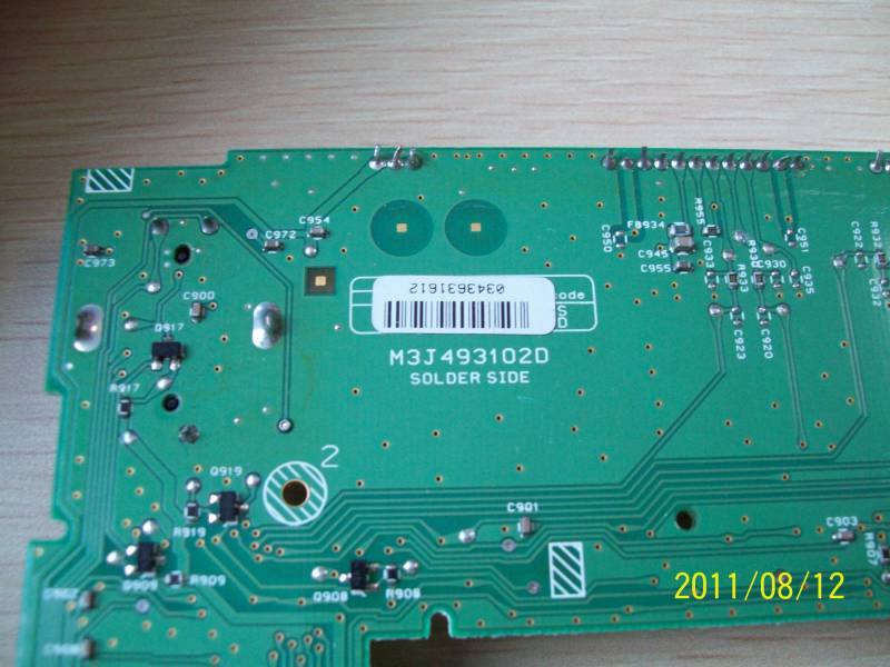

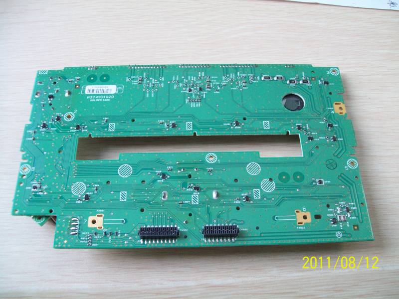

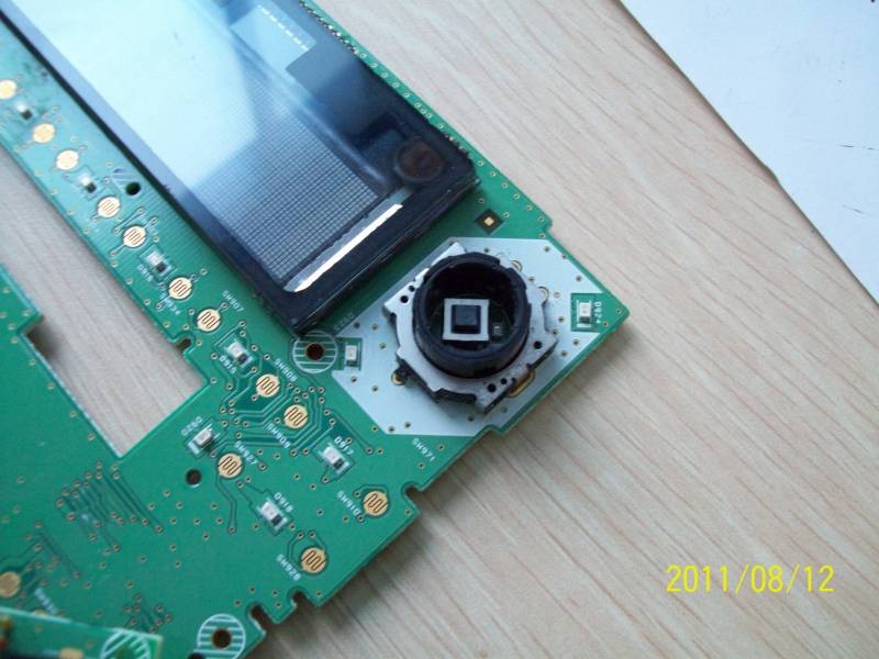

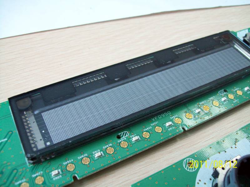

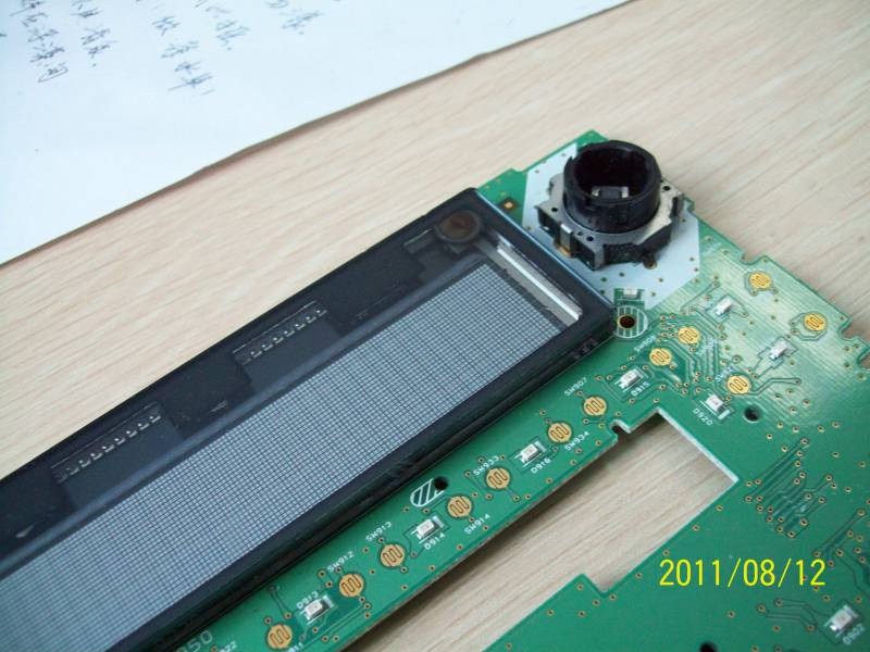

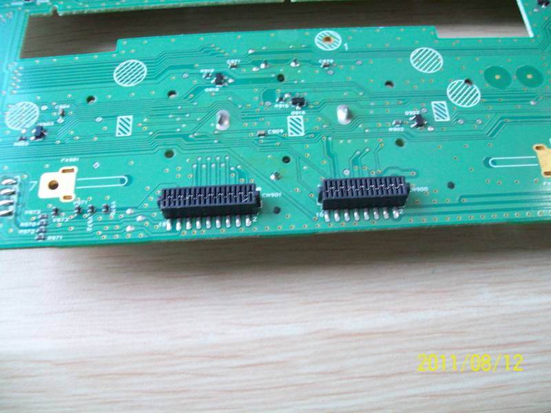

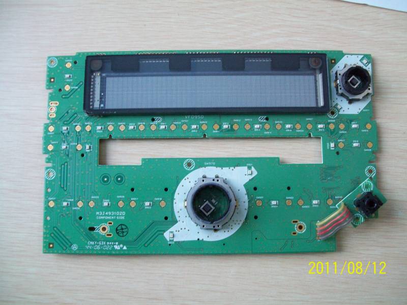

怎么点亮VFD 主要点亮就可以了。
发表于 2011-8-12 16:52 | 显示全部楼层 |阅读模式
100_0914.JPG 100_0916.JPG 100_0918.JPG 100_0917.JPG 100_0920.JPG 100_0925.JPG 100_0921.JPG 好像是丰田汽车上面的玩意。
发表于 2011-8-12 18:37 | 显示全部楼层
用3 - 5V加在灯丝上,使它发热并发射出电子。
再用另一个高压,大约12 - 24V,正极加在栅网上,负极加在其中一边灯丝上,
由于电子带负电,就会跑向栅网方向(正极), 撞击屏幕,就有光了。

这个玩意儿,屏下边还有东西没?
 楼主| 发表于 2011-8-13 09:02 | 显示全部楼层
仔细看了一下没有发现后面有啥东西后者是一坨嘿嘿东西之类的东西,怎么区分那个是灯丝
发表于 2011-8-13 09:29 | 显示全部楼层
好像没有看到驱动ic
 楼主| 发表于 2011-8-13 13:36 | 显示全部楼层
点亮了
终于量了
