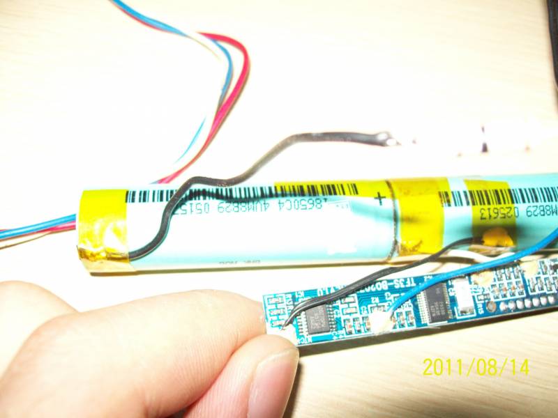

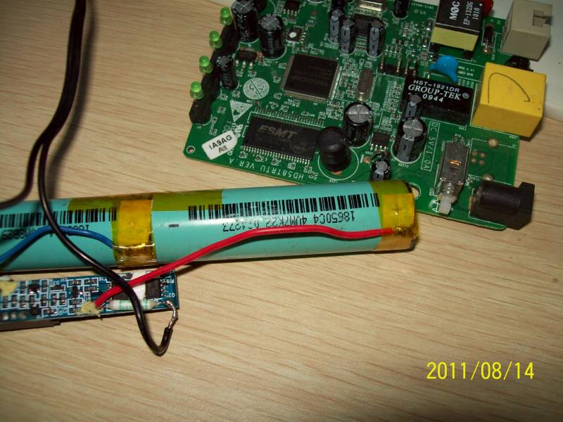

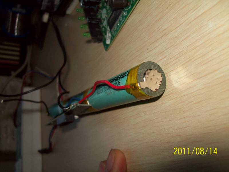

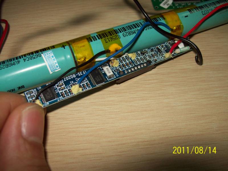

上网本的电池的充电芯片是不是封装在店里面的小pcb板子上面的那?那位知道说一下谢谢了。
上图:
 楼主| 发表于 2011-8-14 14:27 | 显示全部楼层
bq20Z70PW
bq29330
V0699
PG8AG
上面有
发表于 2011-8-14 16:23 | 显示全部楼层
在本的主板上
发表于 2011-8-14 16:37 | 显示全部楼层
你这样子 充电,一下就给你锁的
发表于 2011-8-16 21:59 | 显示全部楼层
干嘛给拆了?直接插笔记本上充电不好吗?你这样直接给连接电池芯充电也可以,但是电池管理芯片中还存着是电池没电的信息,所以就算冲满了也放不出电来。
 楼主| 发表于 2011-8-17 11:13 | 显示全部楼层
这个电池插在本子上面不供电好像坏掉了
但是电池却是好的 板子可能有问题那个小板子可不可改造一下直接给3节电池充电,这个板子好像是平衡充呵呵
