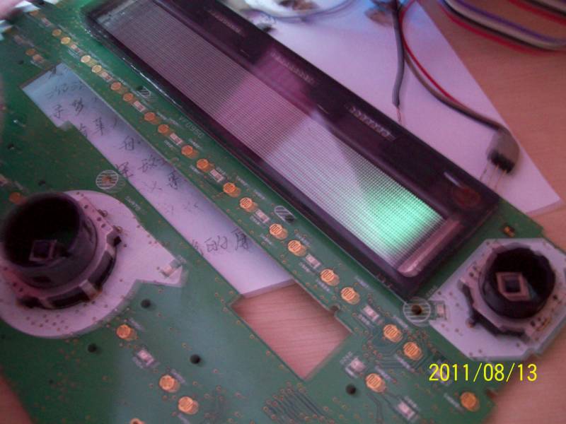

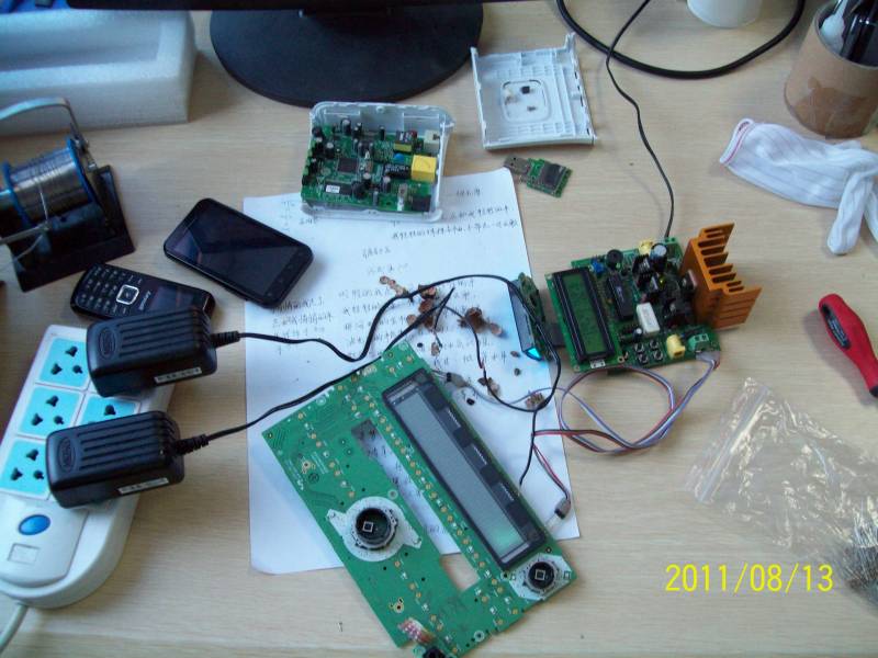

 楼主| 发表于 2011-8-14 15:10 | 显示全部楼层
为啥只亮一小边那 奇怪 灯丝电阻为56.89欧姆,用m8数控电源供电3V 电流70ma左右,栅极电压24V。

发表于 2011-8-14 15:23 | 显示全部楼层
灯丝供个交流的看看.

是不是这种大屏,需要高电压啊给灯丝供电还是栅极需要高压那?
发表于 2011-8-15 15:58 | 显示全部楼层
回复 8# kjspace
   你这个屏基本确认完好喇,可适当提高灯丝电压。而且换成交流驱动灯丝会更好。
 楼主| 发表于 2011-8-17 11:15 | 显示全部楼层
呵呵 还是按你的测试方法搞亮的那 呵呵谢谢啊
