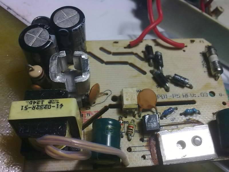

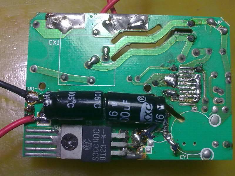

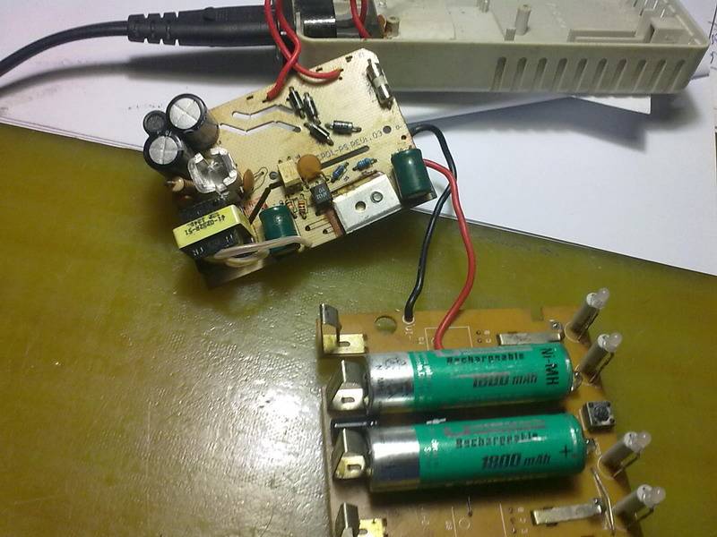

此充电器是长汀网友赠送的,做工还不错。现在问题是开关电源过热保护,芯片是TNY268P.以前输出是2.6V,现在调低到2.33v,充两个电池电流是1.3a,十分种后开关电源无输出,手摸散热片很烫一秒都不能停留,温度降下来后会自动重启,如此反复。散热器涂过硅脂。输出滤波电容增加了1000uf,原来3000u,现在只能充一个电池。难道是Tny268p坏了?还请高手帮忙分析,先谢!

热保护了,芯片140度保护,70度恢复,另外,开关电源的滤波电容不需要很大
发表于 2011-8-15 22:22 | 显示全部楼层
看看尖峰吸收电容是否有问题!

电压调低了,电流就没那么大了,还有可能跟你加滤波电容有关,开关电源不需要那么大的滤波电容

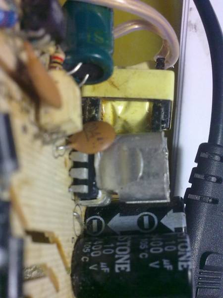

之前电压2.6v,滤波3000u,充两个电池过热保护,维修时把电压调低到2.33,加了1滤波,现在还是充两个过热保护。一次只能冲一个,按理说Tny268p有23w的功率不至于带个几W就过热啊。是268坏了吗?手头又没268p更换。
