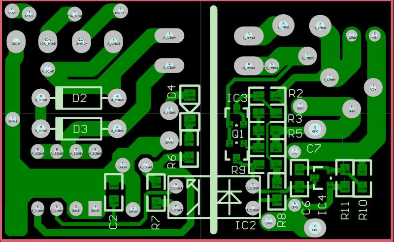

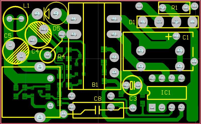

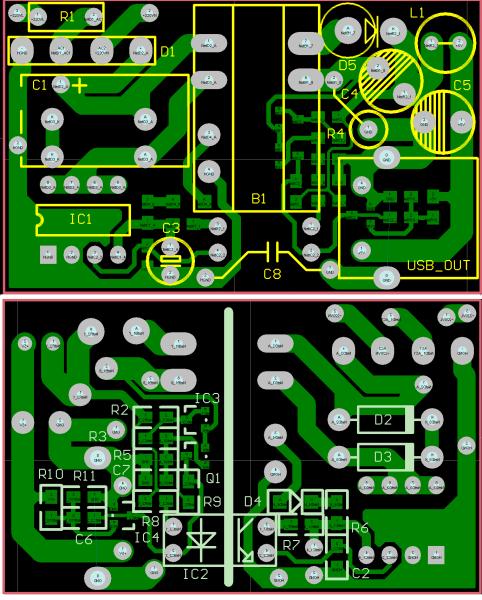

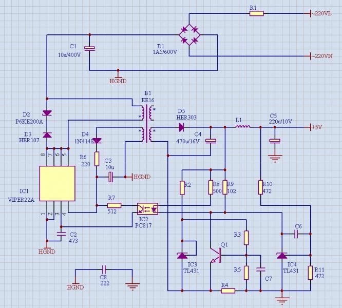

这个图是什么东东呀?开关电源?

李先生画的“USB输出的开关电源”哪个图为准确的,用有的?

    都是正确的!用来替换山寨USB充电器。
