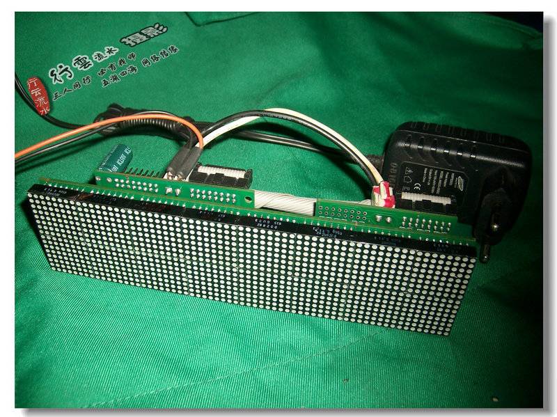

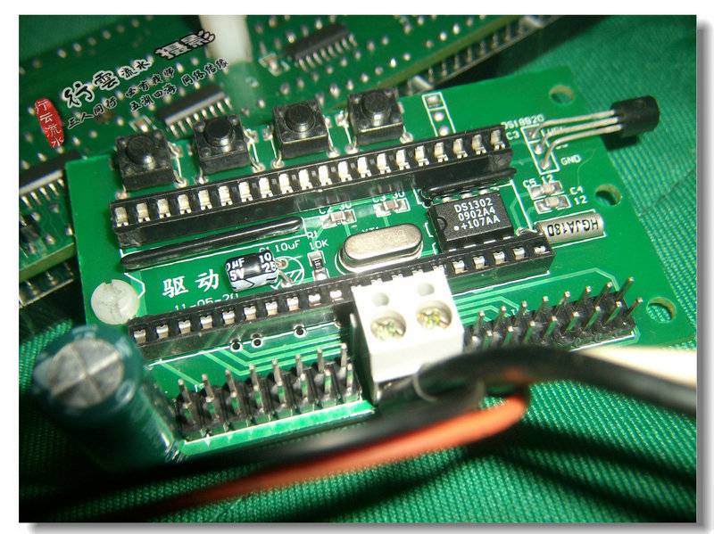

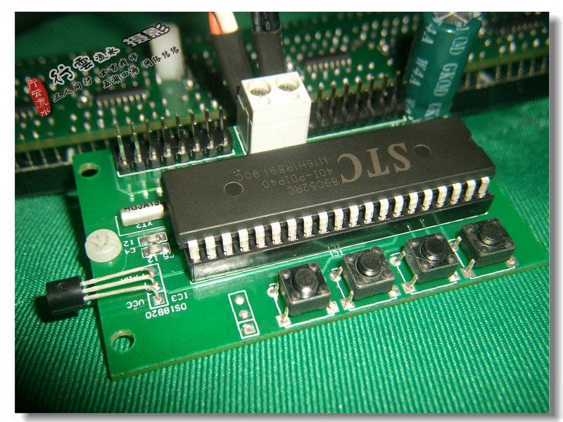

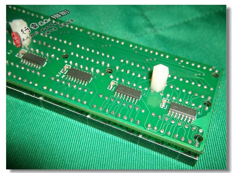

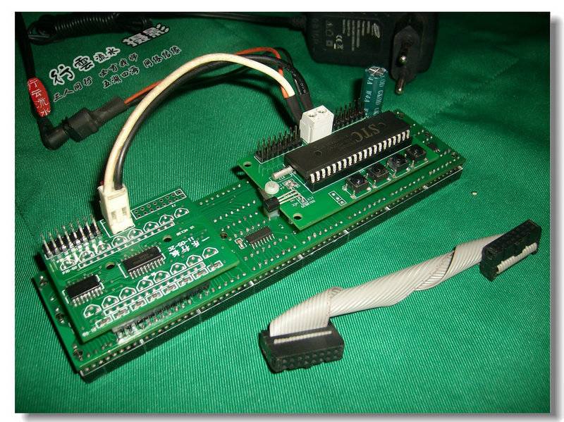

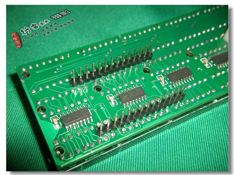

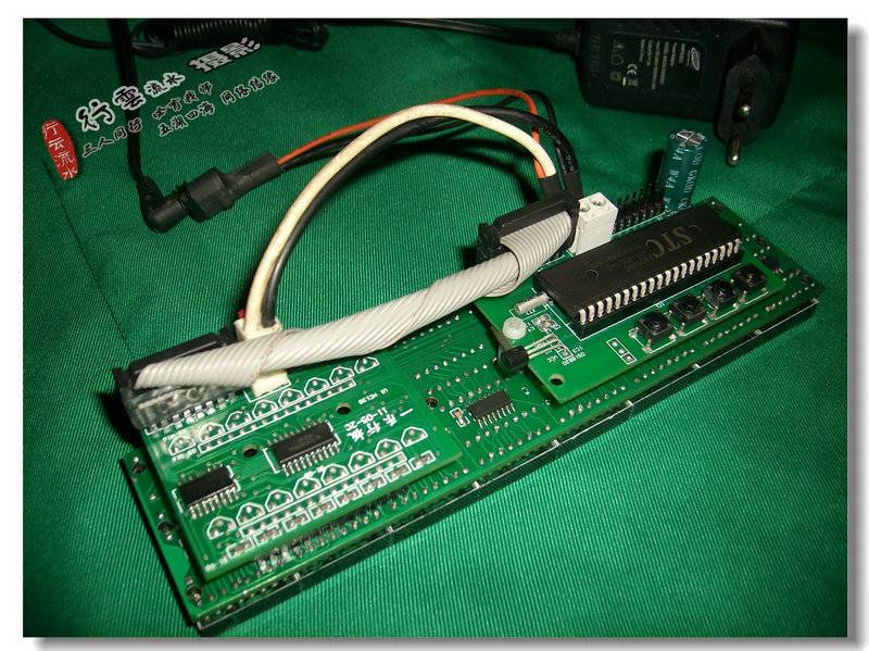

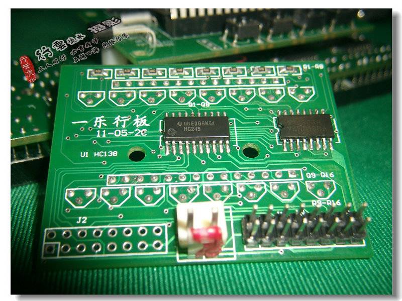

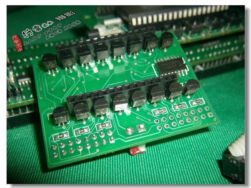

首先感谢王老板提供套件,感谢沈老师和199003326 老兄提供技术指导!套件收到后经过仔细的焊接,还行!没出现毛刺短路或是虚焊开焊现象,套件中单片机内刷了时钟程序,焊接过程没出现啥错误,就是组装时因为自己不懂单片机设置而走了一些弯路,好在有各位老师们的指点,总算完美完成了!组装过程没拍片,来点组装后的效果图吧!别笑话俺!嘎嘎\(^o^)/~!!
==========================有图为证==============================
焊接完成品
IMG04593.JPG ========================视频效果============================
========================谢谢观赏============================

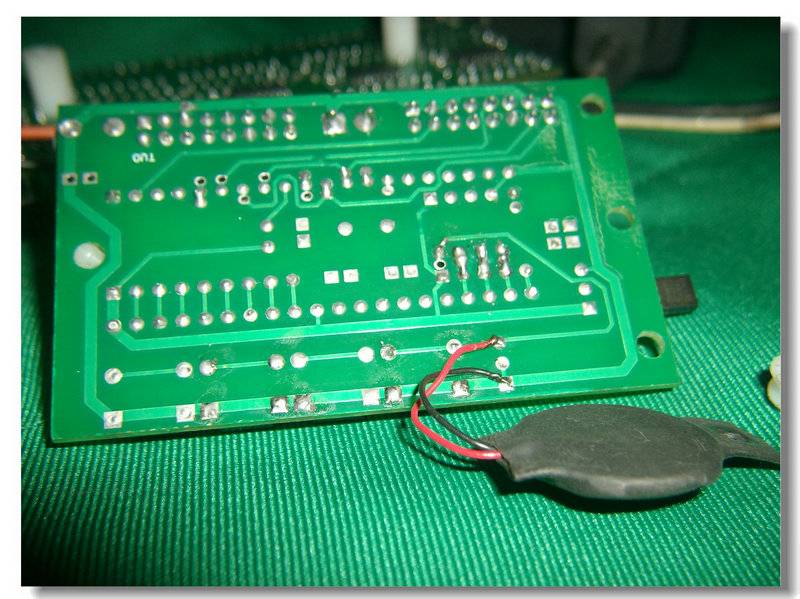

发表于 2011-8-16 14:22 | 显示全部楼层
感觉后备电池还是加个二极管安全,万一放炮就不好玩了,呵呵
 楼主| 发表于 2011-8-16 14:27 | 显示全部楼层

发表于 2011-8-16 14:46 | 显示全部楼层
首先感谢王老板提供套件,感谢沈老师和199003326 老兄提供技术指导!套件收到后经过仔细的焊接,还行!没出 ...
行云流水 发表于 2011-8-16 13:47 https://www.yleee.com.cn/images/common/back.gif
恭喜 楼主一次性成功——看来,您的RP比我强。
好像点阵屏的亮度有些“过”了?
5V供电电源,整机电流可能大于0.3A、要奔0.5A了罢?
您不妨试试:
在供电电源和行、列驱动板之间,串接1~2~3个整流二极管(普通的4001即可)来降低点阵屏的整体亮度......
可能在保证显示清晰度的前提之下,整机电流会随着亮度的适当降低而相应地下降......达到低碳的效果。
当然,如果您认为现在的亮度合适,就不必“多此一举”了。
