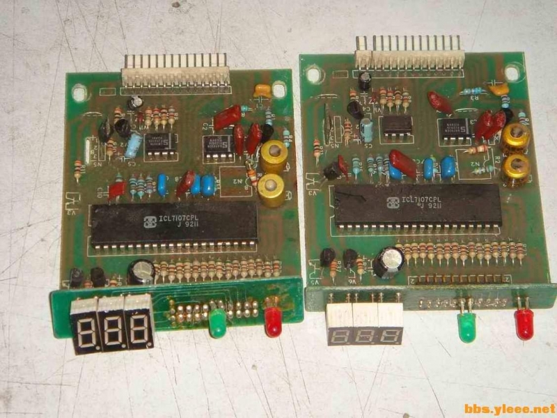

想买LED数码管电压、电流表头
发表于 2011-8-22 17:16 | 显示全部楼层
这种表头一般基准电压为1V,作为电压表头稳定性很好,可以直接选20V的表头,加上5V电源电压,信号输入端可直接输入测量信号。
测量500mA电流需要用200mV的表头,100mV基准,对积分电容的要求较高,淘宝上卖的大都使用小体积的CBB电容,耐压较低,显示的数字不是很稳定,末位数字会有波动。
分流电阻要自己另购,一般用0.1欧的即可,也可自己用电阻丝做一个。

找了张7107表头的成品图:
能否看看反面的数码管?如何连接能调控测电压电流?

发表于 2011-8-22 17:39 | 显示全部楼层
实际上,虽然长混电子论坛,对电子技术知之甚少。
wangxiaoxiao 发表于 2011-8-22 17:33 http://116.255.141.47/images/common/back.gif
这类成品数字表头外接引线不太容易,最好选那种数码管与7107板分开的。
发表于 2011-8-22 17:46 | 显示全部楼层
论坛里老马前段时间卖过煤矿淘汰的报警器拆机板,很便宜,改造一下就可以。
他那还有显示与主板分开的:
发表于 2011-8-22 18:04 | 显示全部楼层
可以用3寸的LED+单片机
发表于 2011-8-23 06:24 | 显示全部楼层
成品木有你用的,只能改造LED显示部分,否则达不到你要的10M外看清。
