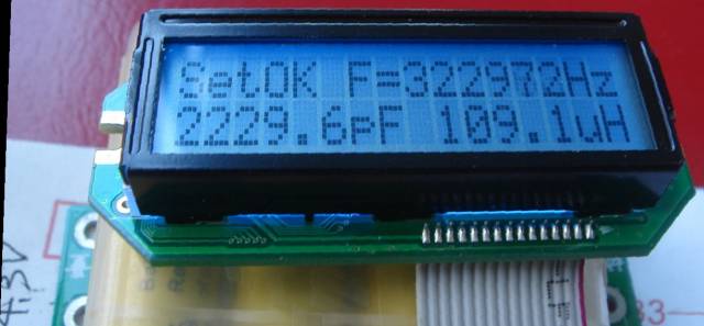

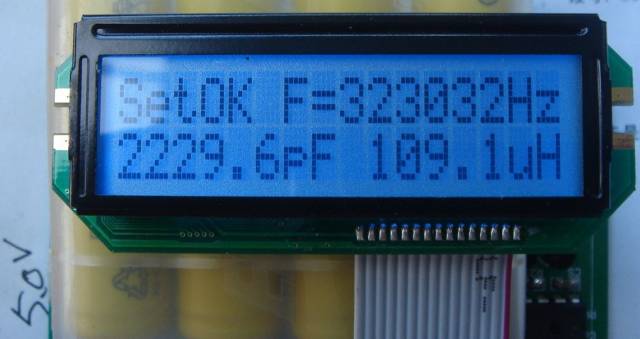

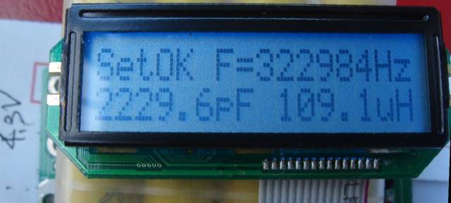

直接上图(说明如下):
    所谓的“5V”,是LCD的“第2脚(VDD)直接接5V正电源”;
   所谓的“4V3”,是LCD的“第2脚(VDD)串接二极管之后再接Vcc=5V的电源电压;
1、“5V”正视 效果图——显示非常清晰:
2、“5V”斜视 效果图(大约45度倾斜度)——由于视角窄,显示已看不清楚:
3、“4V3”斜视 效果图(大约45度倾斜度)——显示清晰度、有明显改善:
        (注意:这个的倾角,比上面的第二张,还要大一些!但是,显示清晰了)
4、“4V3”正视 效果图:
        (这张正面的显示亮度和倾斜度,较之第一张,还是要稍差一些!)
发表于 2009-7-1 18:20 | 显示全部楼层
仅仅提供一种实验结果
        个人的实验印象:
        在这种“视角角度”比较窄的1602LCD的供电电路里,串接一个二极管(回路电流在30-40多毫安、背光限流电阻51欧姆),就有可能适当兼顾LCD的亮度和视角角度。
        当然,很难两全其美——您,或许可以根据您的实际需要,进行取舍?
        采用不同类型的二极管、适当调整二极管的压降,或许可以取得相对“满意”的实际效果?

发表于 2009-7-4 22:49 | 显示全部楼层
晚上做了下相同的实验,来报告下情况.
先看照片,
1.VCC=5V,ADJ接地,视角45°
可是效果差.
2.VCC串接二极管,压降0.7 VCC=4.3V adj接地. 同样≈45°视角
效果改善
3.VCC串接二极管,VCC=4.3V adj接地.  ≈正视
也相应变模糊了.
4.vcc=5V,adj 调整到某个位置,使得在这个角度能够看清, 角度45°
效果和串二极管一样
5.条件同上, 角度≈正视.
正视效果≈串二极管.
我个人得出结论. 串二极管的效果和调整VCC电压差不多.

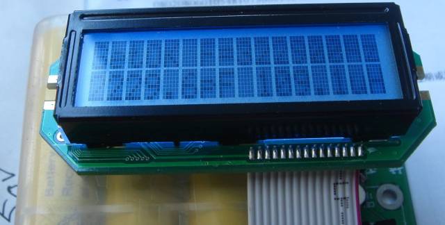

发表于 2009-7-4 23:05 | 显示全部楼层
另外说下 我遇到的另一个问题.
个体的问题.
单显示第一行,这块1602几乎是正常的. 为什么要说是几乎呢? 因为在红色标记内都会有对比度深的黑框框,一般情况第二行的是不会有的.
而第二行有数据的话,就会呈下面的样子.
这块能拿来当1601用. 顺便拆个背光玩.
只是个体问题. 另外两块都是OK的.
