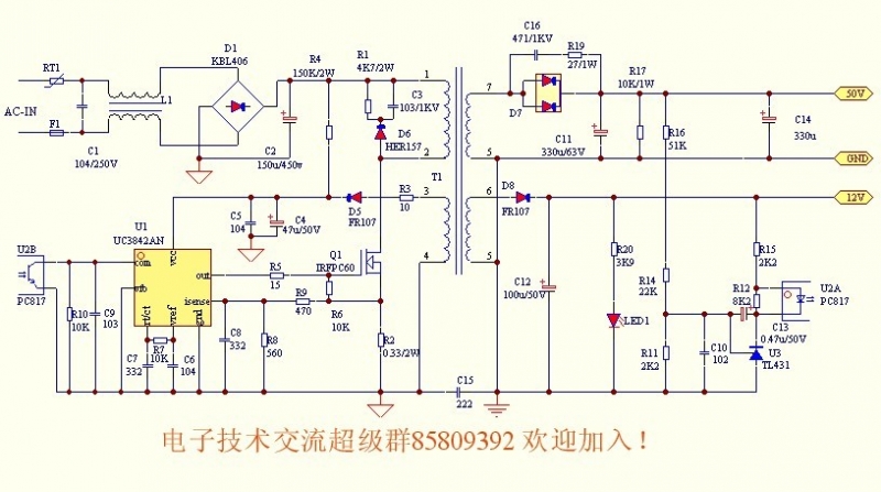

              手里有一个50V 5A的电源,可惜尺寸太大装不进塑料盒,只好自己画个板了。
             第一次画电源板 请多指教。

发表于 2011-8-20 14:01 | 显示全部楼层
单端反激电路,功率一般不会超过150W,做不到50v5A的
发表于 2011-8-20 14:07 | 显示全部楼层
开关变压器向右旋转90度会更合理
发表于 2011-8-20 16:24 | 显示全部楼层
回复 5# benli
    从布线上感觉来说旋转90度后似乎很麻烦。
 楼主| 发表于 2011-8-20 16:50 | 显示全部楼层
benli 发表于 2011-8-20 14:01 https://www.yleee.com.cn/images/common/back.gif
       嗯! 很有可能,山寨的厂家喜欢虚标参数。 不是搞电源的这方面没有研究, 能输出3A 也够用了。
发表于 2011-8-20 17:25 | 显示全部楼层
50A-50V应该可以做到
发表于 2011-8-20 17:27 | 显示全部楼层
lyc4081 发表于 2011-8-20 16:24 https://www.yleee.com.cn/images/common/back.gif
    差不多,可能一开始的布局就不对
