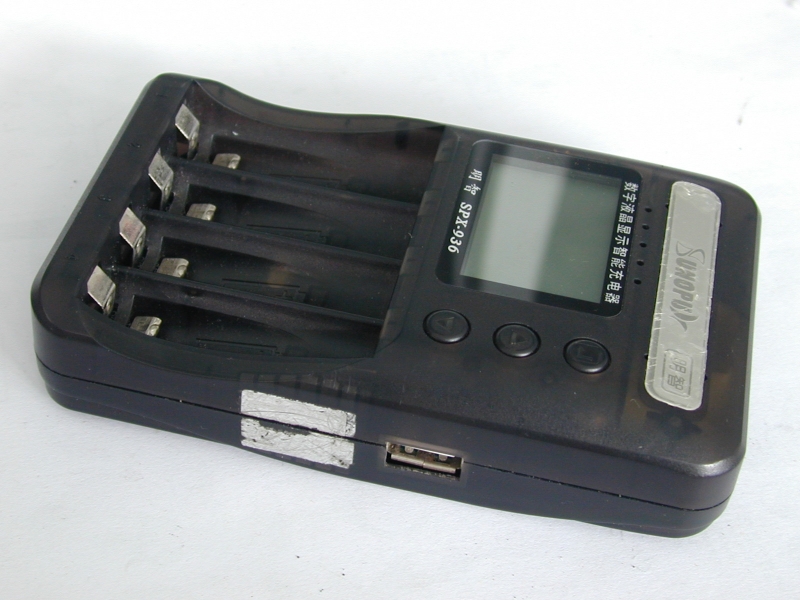

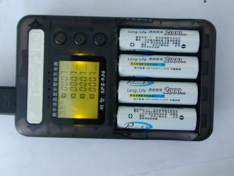

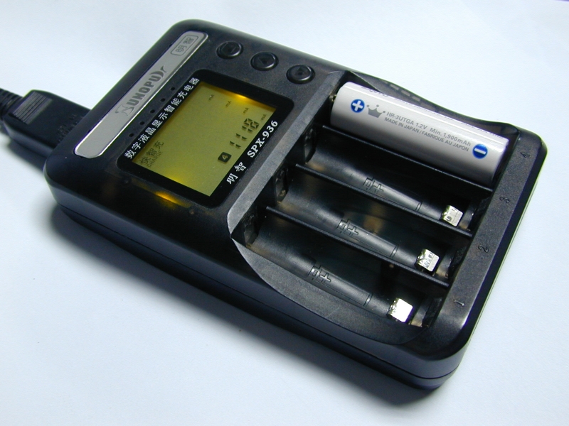

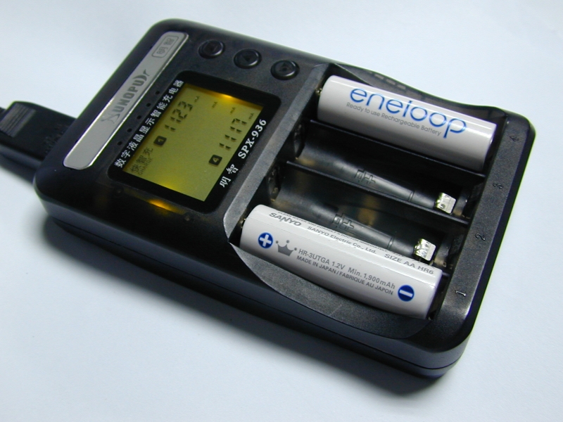

缘于月前在网上收了两件垃圾:一个箱说全99新优利德的61E(以后有机会再开说),另一个就是明智936D,也就破东西,居然折腾了俺一阵子。其实当时入手是冲61E的,936D只当“拖猫拉只狗”,所以JS说936D只能正常充两节电池,也没在意,到手修修折腾下,能修好最好,不成的也来了对装的充电器,好象还能联机用,况且新的一个936D好象要超过120米。
先看看到手后情况:

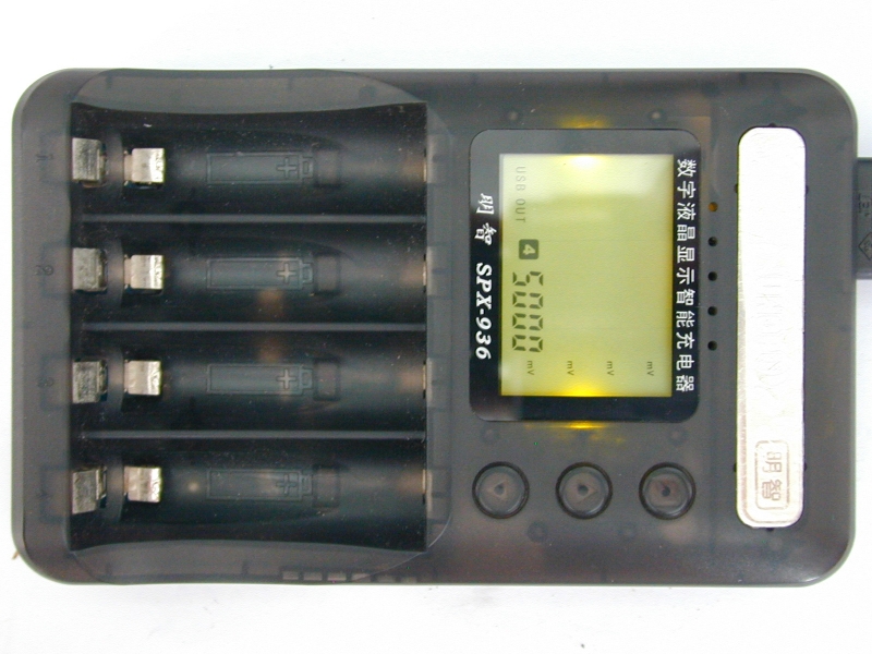

1:
2:

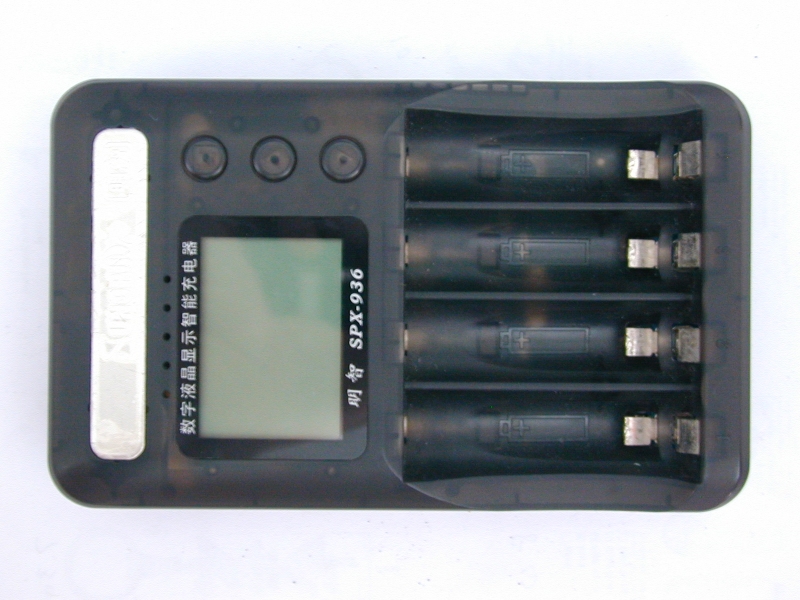

3:正面;

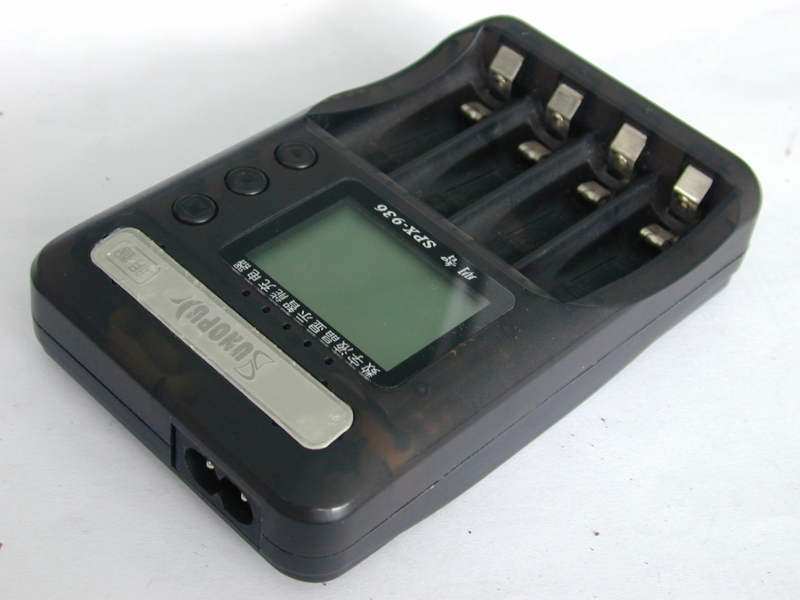

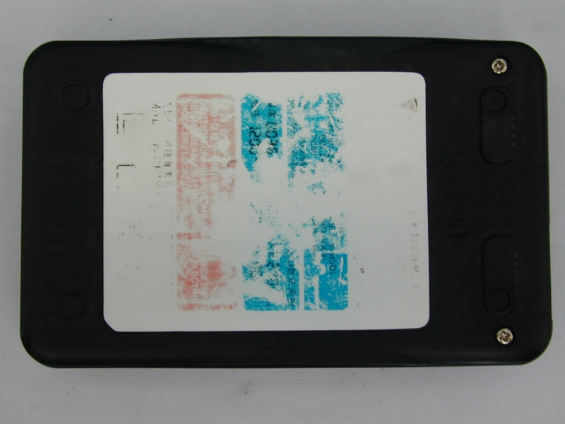

4:背面,看来明智的包装供应商的质数的确一般,基本没法看清楚参数说明,也为俺掉进陷阱埋下了伏笔——》》》或者是俺的推托之词。
到手总体感觉外观设计可以,外壳制作一般,有点单薄的感觉,质感不足;

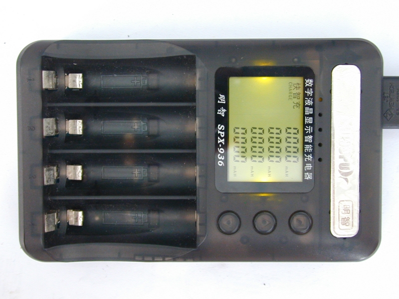

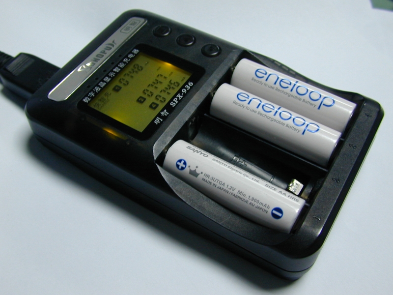

5:通电——》》》快智充界面;

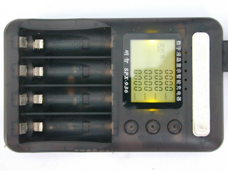

6:通电——》》》定时充界面;
7:通电——》》》放电界面;

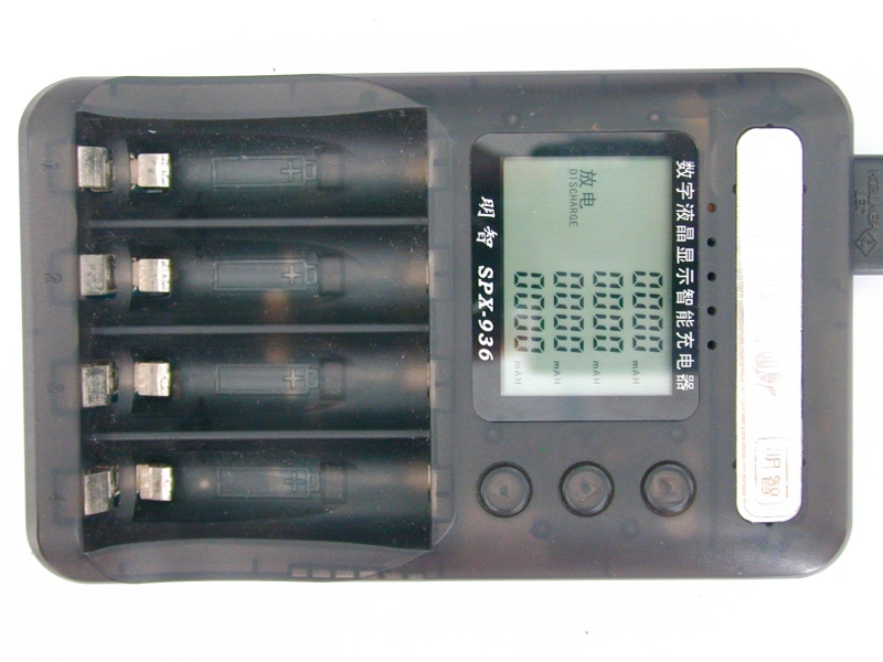

8:通电——》》》5V USB设备供电输出界面,前面还有个刷新的界面,好象是对电池先放电后快充电,用以消除电池的记忆特性,比较人性化的设计;
通电觉得设置的功能还可以,但没增加图形化显示,不太直观;

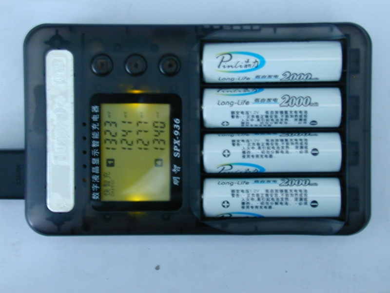

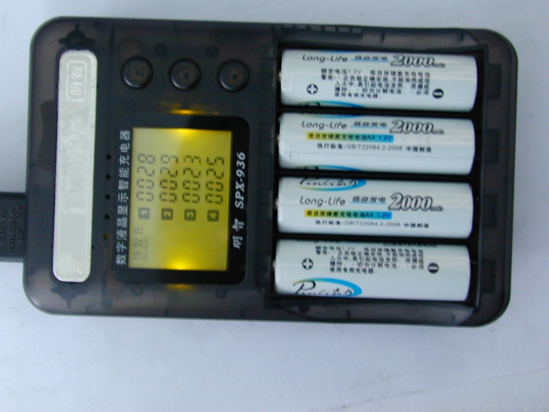

看完外管和了解基本功能,就开始上电池实际测试——》》》这也是俺经验主义冒头的第一步,其实一早俺就下载了说明书,但懒,没打开来看看,这为俺犯错误创造了条件;
9:快智充——》》》各槽独立累计充电时间界面;
10:快智充——》》》各槽独立电池实时内阻测试界面;
11:快智充——》》》各槽独立电池实时电压测量界面;
12:快智充——》》》各槽独立电池实时充电电流显示界面;
使用快智充模式充电可以设定充电电流,但只能单一调整,不能各槽独立调整;

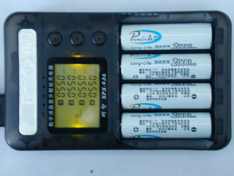

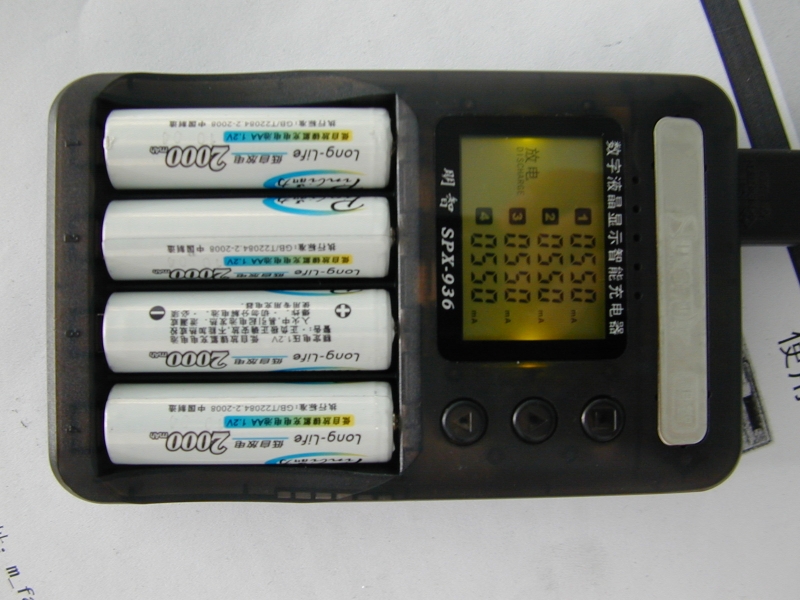

13:放电——》》》只能固定按550mA电流各槽独立放电;

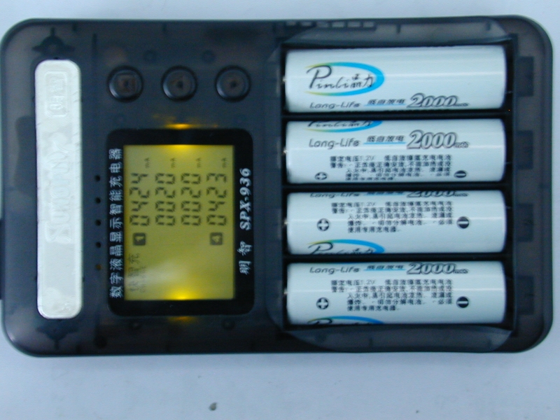

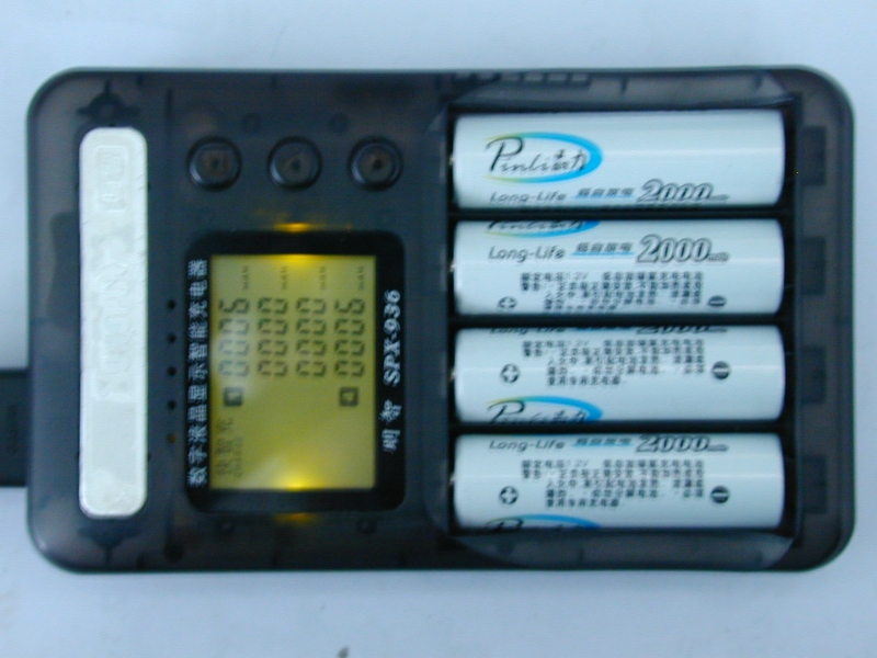

由上图看到的确有故障,1、4槽能正常充放电,而2、3槽不能实时测试电池内阻,充电电流只有20mA左右,但能测量电池实时电压,且能放电,应该是2、3槽的充电电路有问题,那就开拆吧。

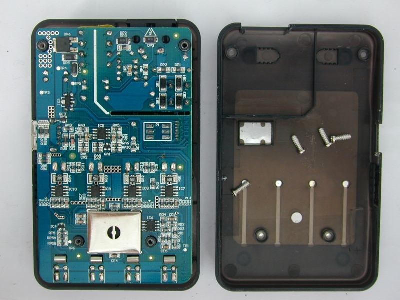

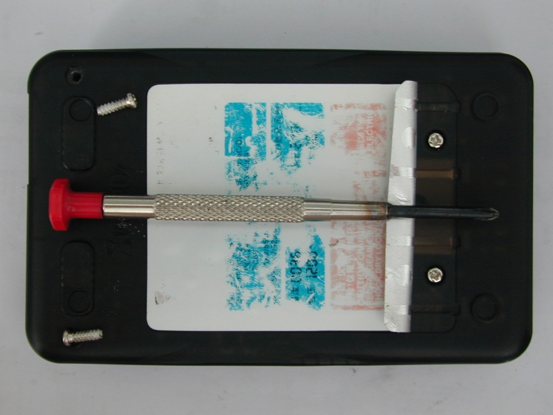

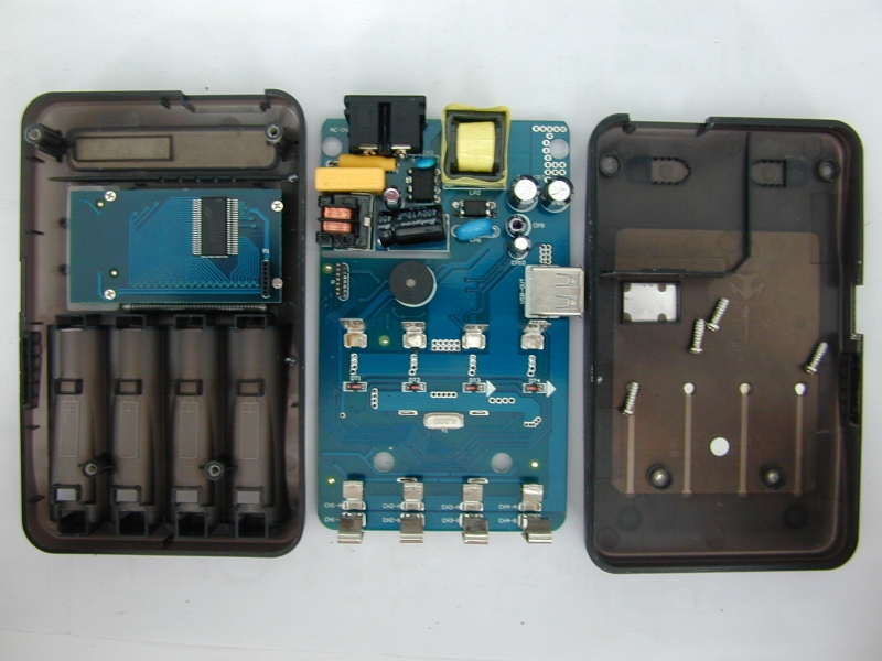

14:拆机——》》》不复杂,从背面入手,四个螺丝,注意有两个埋伏在标签后面,要撕开标签下部才见到的,也不难,小心可以了,别撕烂,但好象标签的粘力也非常一般,真有撕烂的请检讨人品问题。

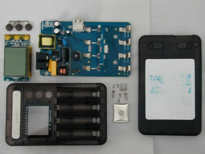

15:拆开了后盖,看到后PCB板的元件装配还中规中矩;
16:卸下PCB板和前后盖合影一下;

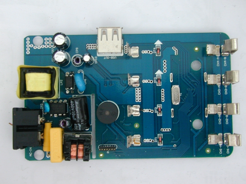

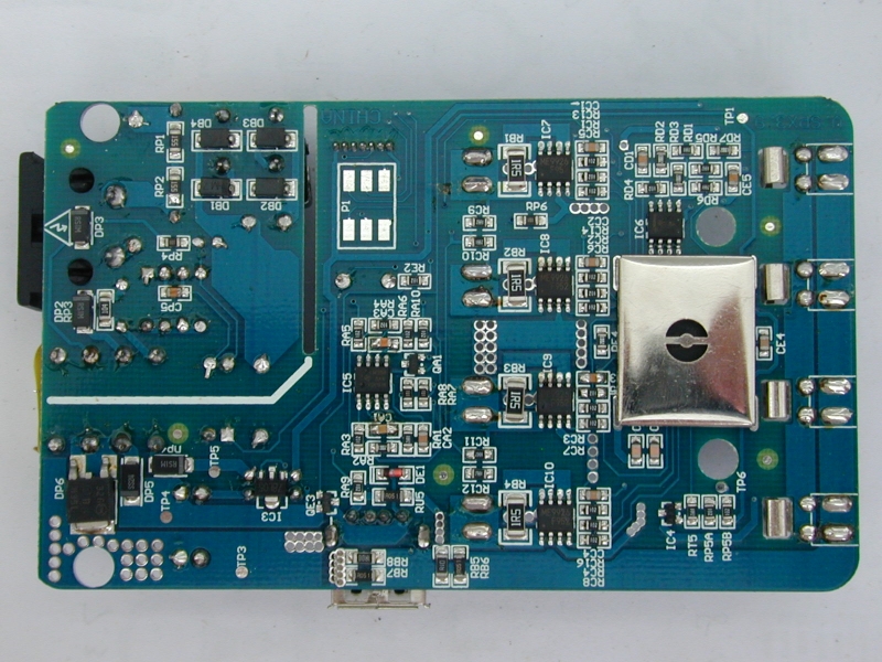

既然拆开了那就欣赏一下PCB板。
17:PCB板正面;
18:PCB板背面;

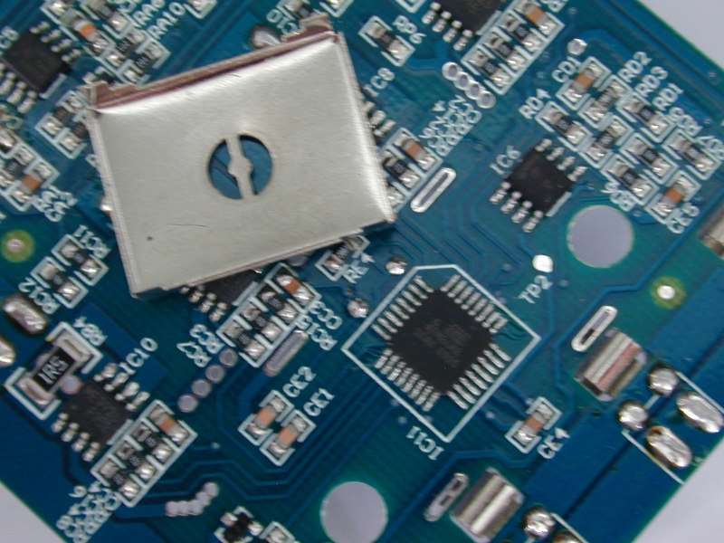

19:这就是明智广告中说的MCU屏蔽罩?
20:连接地焊接都没有,靠接触接地,看来心理作用>实际效果;

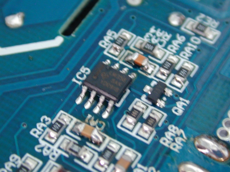

21:358运放;

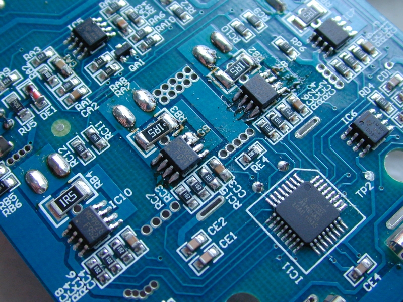

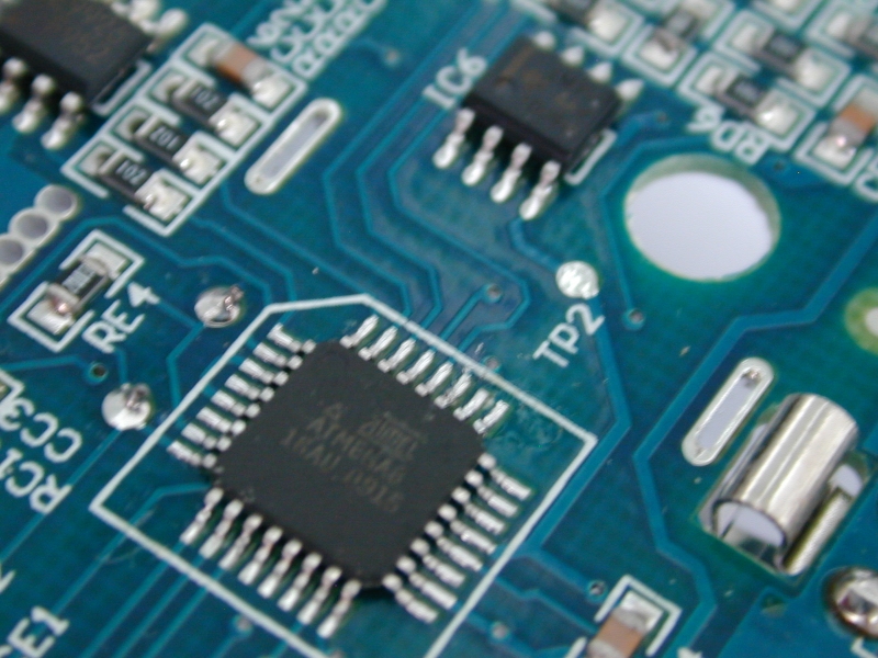

22:MCU芯片;

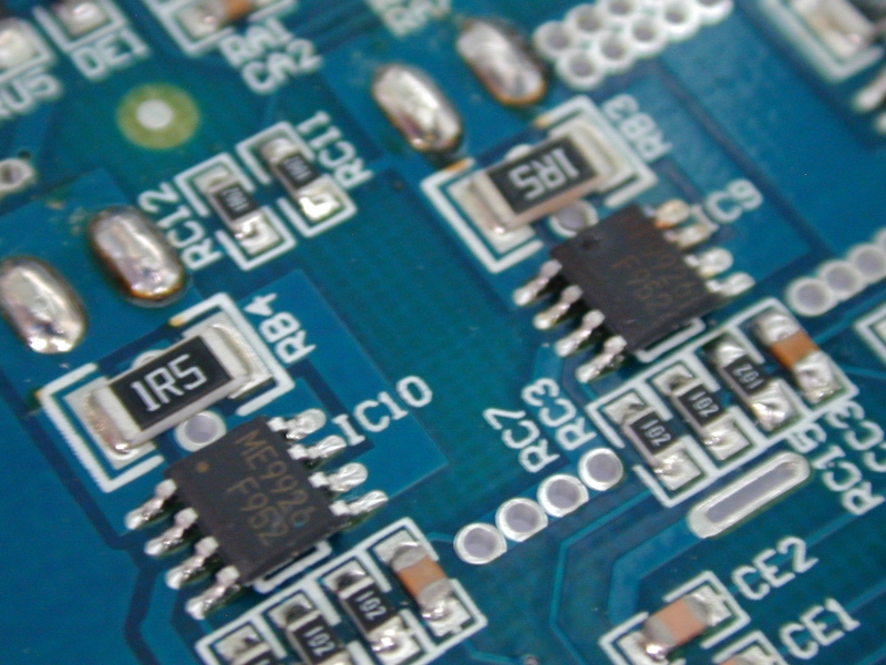

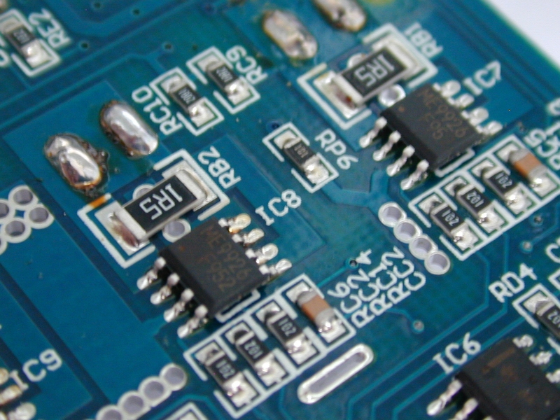

23:1、2槽的MOS管,使用的是ME9926半桥;
24:3、4槽的MOS管,使用的是ME9926半桥;

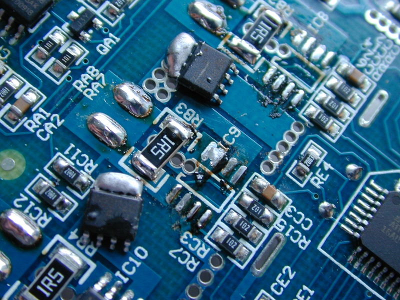

查了下ME9926半桥PDF资料,简单测量了下,发现2、3槽的MOS半桥中有一路挂了,驱动信号波型正常,呵呵基本是换MOS半桥就可以,排除MCU的问题;

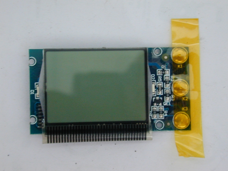

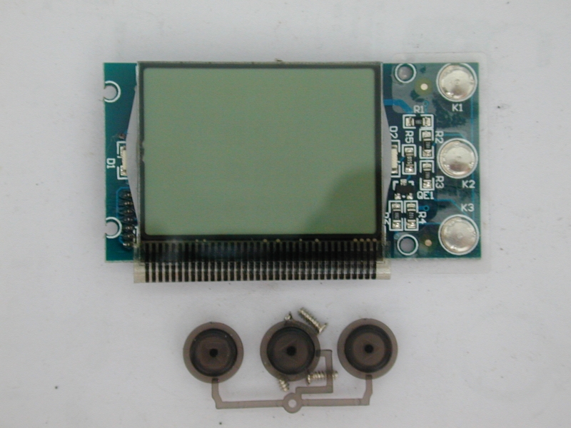

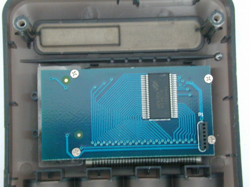

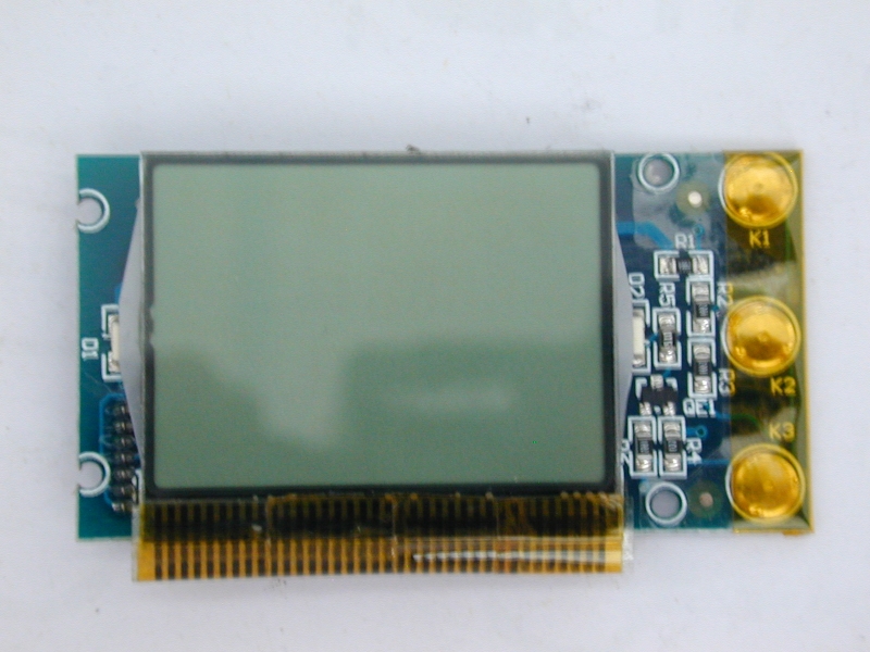

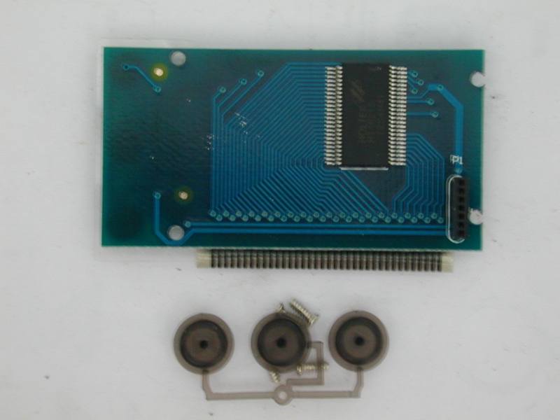

26:LCD显示屏背面、按键;
27:LCD显示屏正面、按键;
28:按键和斑马线有点马虎,既然拆开了,那就补一下,高温胶纸干活;
29:进补后好象坚挺点——》》》女人要挺,男人更要挺的;
俺虽然喜好收垃圾,但还是爱干净的,二手的东西用起来心里总是有点发毛,所以俺基本收的垃圾都会全拆分解到最基本的零件单位(只对外观和可拆解范围内)——》》》然后进行消毒水洗、烘干等,甚至有的外壳碰花、伤等的还做修复、喷漆等,所以俺绝对是折腾中的折腾——》》》没法,鬼叫俺老爸不是李嘉诚。

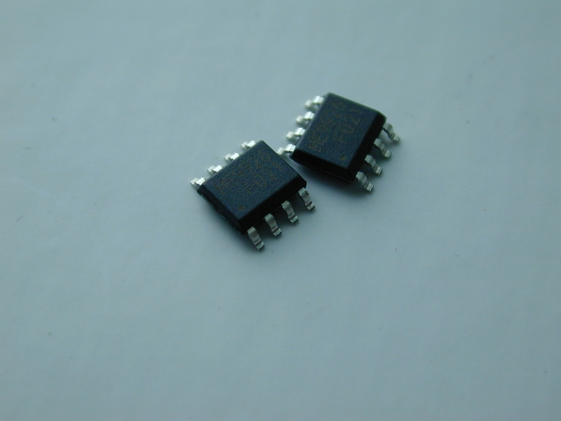

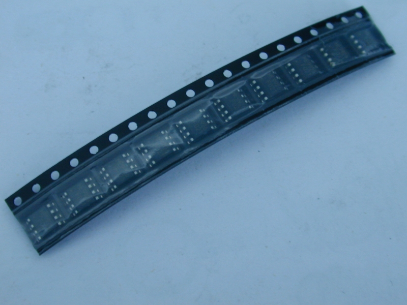

31:ME9926半桥,记得俺以前是有的,但不知扔那角落,在垃圾堆里翻了半天,终于找了出来——》》》呵呵,原来是通78L05一起买的,到手后还没用过的,垃圾堆里睡觉,耗费社会资源啊; ——》》》但垃圾有库存还是有好处的。
32:十只全新ME9926半桥;
33:ME9926半桥特写;

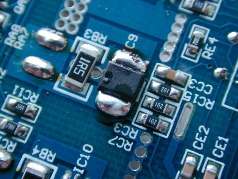

34:手术开始;
35:肿瘤摘除成功;
36:换上新的零件——》》》充满力量啦; ——》》》呵呵,人类所有疾病都可以这样修理,那该多有吸引力啊。

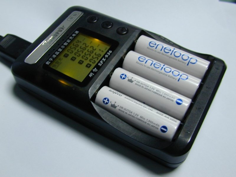

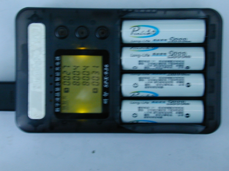

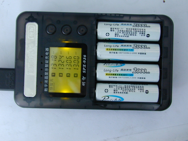

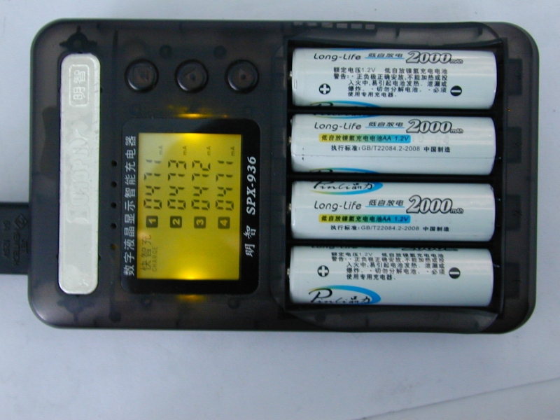

开始以为又折腾完一垃圾,但后来细看四槽独立电池实时充电电流显示只有区区的470mA,怪了,俺记得初始通电快智充默认充电电流是在7还是8档的,但也不应该是470mA啊,那四节电池要充电到啥时候,再鼓腾发现奇怪的“问题”——》》》俺开始经验主义发作,走入了死循环。
再换爱老婆上阵——》》》男人就要爱老婆。
42:快智充设置为10档充电电流——》》》一节爱老婆——》》》1100mA左右的充电电流——》》》正常;
43:两节爱老婆——》》》还是1100mA左右的充电电流——》》》还是正常;
44:三节爱老婆——》》》发现充电电流就下降到750mA左右的——》》》俺觉得不正常——》》》俺认为充电电流还是应该为1100mA左右——》》》其实……;
45:四节爱老婆——》》》充电电流就下降到550mA左右的——》》》俺觉得严重不正常——》》》俺认为充电电流还是应该为1100mA左右——》》》其实……;
折腾了几次,发现不跟电池放那个槽有关系,而是跟几个电池一同充电有关系,两节电池以内正常电流,从三节电池开始充电电流就开始降低——》》》不正常——》》》俺的经验主义病毒严重发作,判定为不正常;

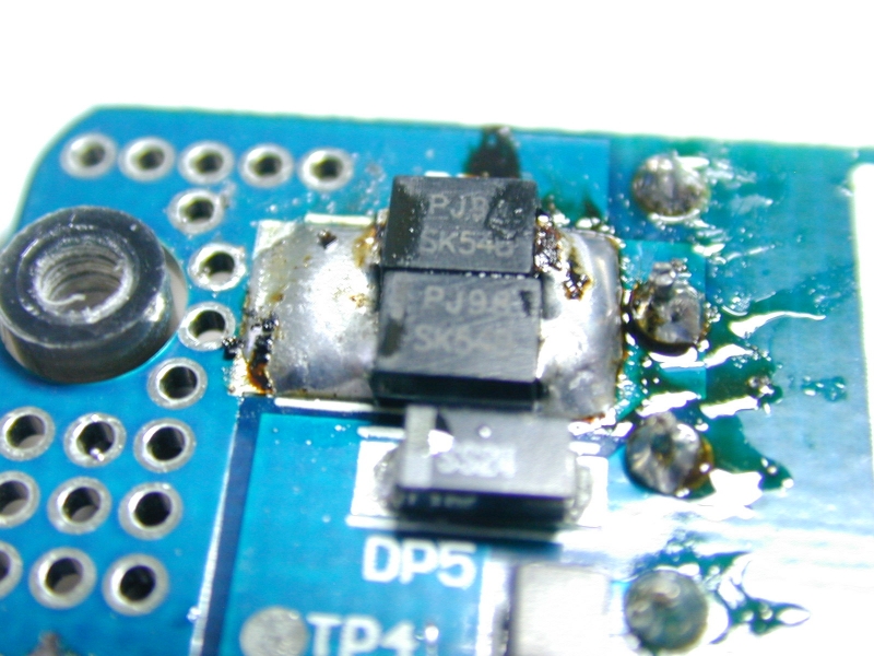

实模式测试,各点电压、波型应该正常的啊,那怎么三节以上的充电电流就会降低?难道电源供电能力不足,刹那间有拆开关电源变压器加线径的冲动——》》》天啊,冲动是魔鬼啊;

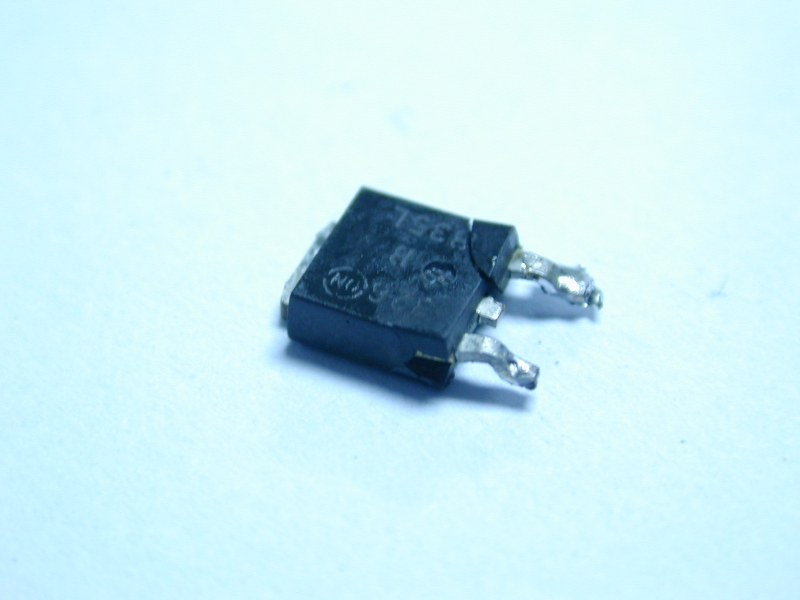

还好最终还是先拆卸主充电整流的B835L肖特基测试下,但手臭,拆的过程B835L阵亡了——》》》冲动是魔鬼啊;
46:B835L遗体——》》》默哀啊,是俺害了你;
没法又放狗搜了下B835L的PDF,原来是8A35V的单肖特基——》》》靠,开始以为是两肖特基管并联一起,怀疑是烧毁了一半,才导致充电电流减半——》》》要命,四节时候的充电电流刚好大概是两节的一半;
47:没法只能又去翻俺的垃圾堆,但这次怎么也没找到B835L,难到俺真的有多了块砖,买几片B835L不是不可以,但没心情再折腾了,当俺准备为936D举行告别式时,找到原来俺有几片SK54的,好象记得参数是5A40V,算了死马当活马医,用两SK54并联试一下,改装后的样貌;
改装后,测试一下恢复到开始的“不正常”状态——》》》四节电池充电电流只有550mA左右,证明两SK54并联是可以替换B835L的,但那怪“问题”如何处理?——》》》拆开关电源变压器加线径冲动再一次冒了出来——》》》冲动是魔鬼啊;
还好,最后选择了上网请教别人,在手电发了贴,但没什么关于的回应,只是质疑俺的——》》》四节电池充电电流要为1100mA左右的要求有问题——》》》靠,难道这破玩意本身是降流充电设计的?

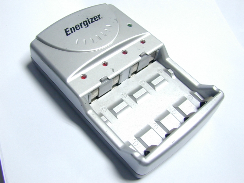

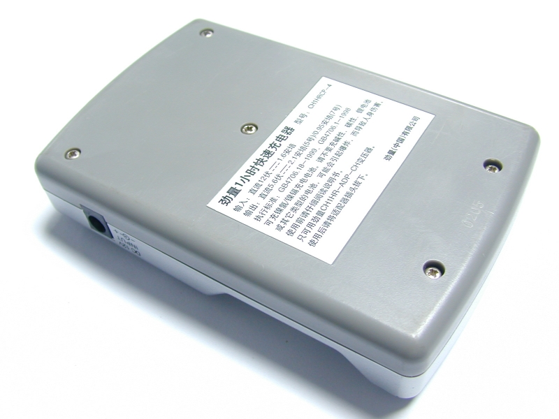

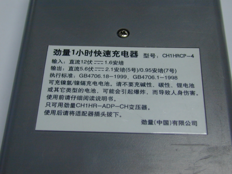

但俺现在的主力充电器——》》》劲量一小时快充不是这样的啊,且降流充电设计的充电器只在一些低端的充电器因电源供给能力、总体散热条件差等因素下才用的方案,作为明智的东西,毕竟卖过百米的,基本追上顶级品牌的产品价格啦,还采用这设计思路?
48:劲量一小时快充——》》》俺的主力充电器,照顾现在俺常用的电池还能应付自如,只是对“流嘢”就一律拒充;
49:劲量一小时快充,背面——》》》整体还是符合简单、易用、有效的原则;
50:说明标签——》》》呵呵,测试过四节电池同时充电时电流保持在2000mA左右,不过电池的发热有点厉害,采用外置12V供电,可能这就是保证四节电池同时充电时电流不降低的原因——》》》俺还有个柯达15分钟快充,但俺不敢用——》》》怕爆炸。

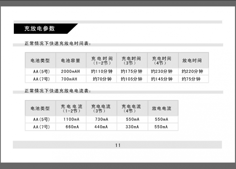

51:终于打开936D的电子版说明书,一切大白——》》》俺以为936D应该“四节电池同时充电时电流保持不变”的想法是错的,——》》》本身就是降流的设计,其实俺换了ME9926管后就已经修好了这破烂,只是俺的经验主义,个人意愿认为“四节电池同时充电时电流保持不变”,晕啊。 ——》》》愿B835L安息吧,啊门。
